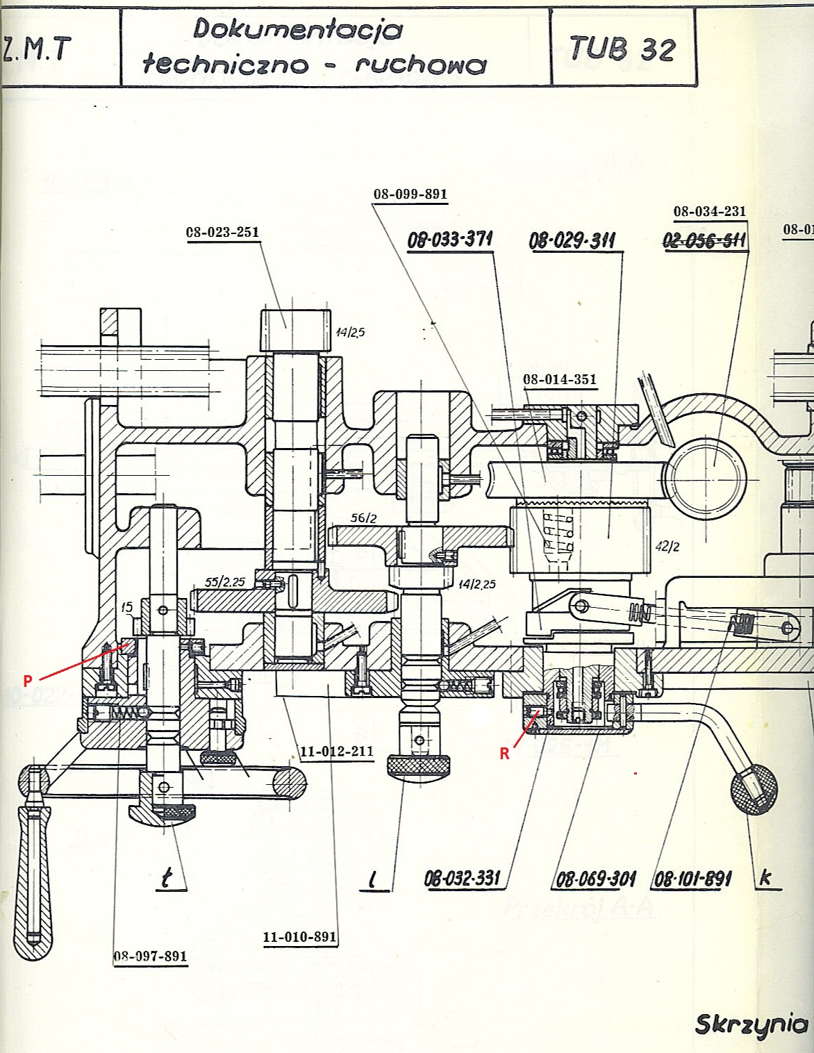

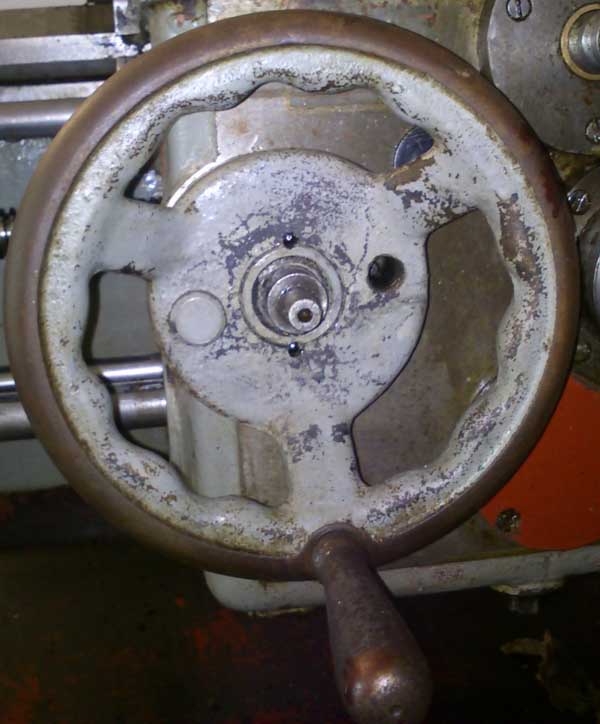

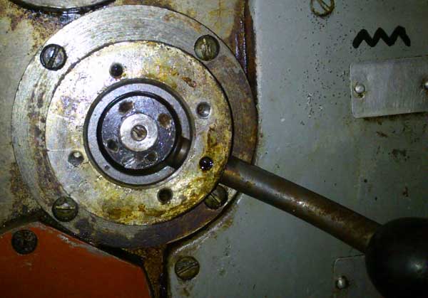

Jak mogę ściągnąć Kobę i całą dźwignię razem z gałką?
Amnon

Tu masz rysunek skrzynki suportowej TUB 32. P - to pierścień, który trzeba zdemontować, żeby wysunąć do przodu korbę. Zabezpieczony robaczkami. Nie jestem pewny czy to nie jest nakrętka bo rysunek nie jest wyraźny a nie miałem okazji tam grzebać. Natomiast z drugą dźwignią jest o tyle lepiej, że od przodu możesz robaczki R wykręcić i ją wysunąć.

Czyli żeby ściągnąć głupią korbę muszę ściągnąć całą górną pokrywę suportu??.

Tak na to wygląda z rysunku.
