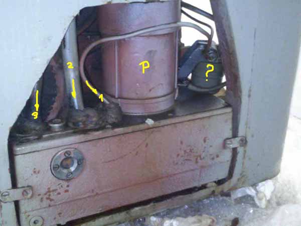

Dalej męczę się ze smarowaniem, w częściowej DTR-ce którą mam wygląda na to że są dwa przewody 2 i 3 z których olej zrzucany jest do miski i jeden zasilający 1 smarowanie wrzeciennika. Nie wiem dla czego przewód zasilający 1 nie wypycha oleju tylko go zasysa. Jest u mnie także element którego nie mogę zidentyfikować oznaczony "?" może to jakiś filtr?. Mógły ktoś wyjaśnic mi jak to jest z tym obiegiem oleju.

Kierunek obrotów pompy prawidlowy ?
1 pompuje olej do góry do panewek przez filtr oznaczony "?"

Czyli źle podpięte kable we wtyczce, tak podejrzewałem. Co do filtra, czyścić go jakoś ??
