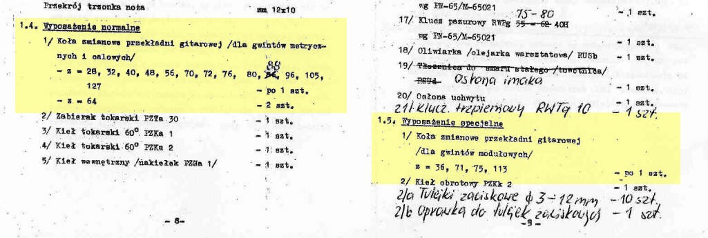

Podłącze się pod temat i zapytam ile jest dokładnie kół zmianowych w TSB 16, po ile zębów i jaki moduł. Drugie pytanie czy TSB 16 i 20 mają te same koła zmianowe.

Post napisał: bastolino » 17 lip 2014, 21:13
Witam...
Oto wycinek z DTR TSB-16 (moduł M1).
Czy koła do TSB-20 są te same to nie wiem.
Pozdrawiam...

Post napisał: RomanJ4 » 17 lip 2014, 22:23
bastolino pisze:Czy koła do TSB-20 są te same to nie wiem.
tu spis kół do TSB20 z DTR-ki
Jeśli chcesz kolego rc36 całą DTR-kę do 20-tki jaką mam, to napisz adres e-mailowy na p.w., bo nie mogę załączyć pliku (coś mechanizm szwankuje)
