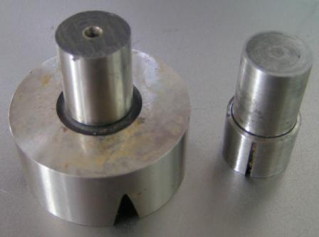

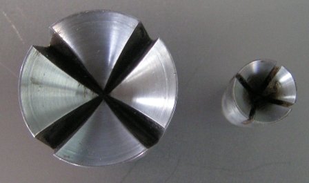

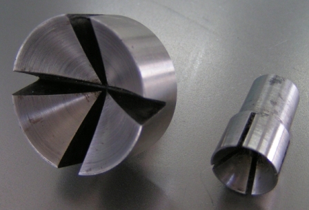

Dostałem do uruchomienia tokarkę TSA 16. Części były dostarczone luzem i chodziło o dorobienie brakujących elementów, poskładanie w całość i wyregulowanie. Była okazja porobić zdjęcia, które stopniowo pojawią się w moim albumie. Tokarka miała typowe wyposażenie normalne i specjalne, ale znalazły się tam też dwa elementy, z którymi nie miałem okazji nigdy się zetknąć i nie wiem do czego są przeznaczone. Być może znalazły się tu przypadkowo, ale nie mam pewności. Proszę o pomoc w identyfikacji.

Te elementy to zabieraki do toczenia drewna, jeśli jestem w błędzie to proszę mnie poprawić.

Nie chciałem tego napisać, żeby nie sugerować, ale też tak myślałem. Tylko, że to na zasadzie przewidywania, a nie pewności. W wyposażeniu dodatkowym ( specjalnym ) tokarki TSA 16 wpisany jest trójząb jako zabierak do drewna. Te elementy mogą spełniać funkcje centrowania przy obróbce ( stożek ), ale z zabezpieczaniem materiału przed obrotem może być kłopot z powodu kąta krawędzi powstałych przez prostopadłe nacięcia.

Zaświtała mi taka myśl. Może to jest zabierak do drewnianych klocków o przekroju kwadratowym? Klocek się wycentruje na wewnętrznym stożku a jego narożniki wpadną w wycięcia i zamocowanie gotowe. Tylko, że drugi taki musiałby być od strony konika żeby mocowanie następowało szybko tzn bez wyłączania wrzeciona.

Witam jeżeli są to zabieraki to powinny mieć stożek (tak mi się wydaje) a druga sprawa że rowki wzdłużne są na zewnątrz szersze a ku środkowi węższe, co może powodować luz, być może to elementy nie związane z tokarka ?

Tak jak wcześniej pisałem, wewnątrz jest stożek a boki nacięć sa pod kątem względem siebie. Zrobiłem próbę na wyciętym z tektury kwadracie. Wpada do środka dopóki nie oprze się na stożku a rogi kwadratu znajdują się w tych wycięciach. Przy sile dociskającej osiowo może to tworzyć całkiem pewny zabierak. Później zrobię próbę z prętem kwadratowym i zamieszczę zdjęcie.

Chodziło mi oto że stożek powinien wchodzić we wrzeciono jak kieł a ten zabierak jest do mocowania w uchwycie, ale tak się zastanawiałem i za cholerę nie wiem w 100% do czego służy ten element.
