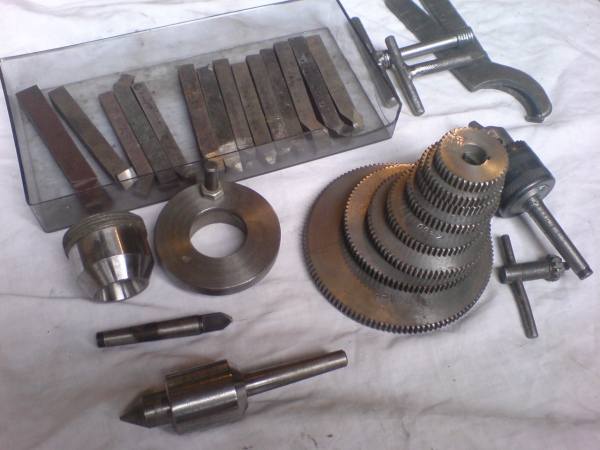

Dobre będzie jak przestawisz suport w skrajne położenia , jeśli suport posiada luz przy uchwycie a zacina się w okolicy konia to łoże jest wyrobione , oprócz rzeczy z załącznika powinny być w zestawie planszajba luneta stała i przesuwna a było by bardzo fajnie jak by się tam znalazł zestaw tulejek zaciskowych z systemem zaciskania

Heh. Niestety przeczytałem po kupieniu. W zestawie nie było tych wszystkich rzeczy, ale dostałem inne jak drugi koń, głowica rewolwerowa, noże, dwie podtrzymki i drugi uchwyt
Chyba było warto bo wydaje mi się, że jest w dobrym stanie. Ale dzięki za linki i podpowiedzi. Kieł do konika można dokupić jakiś standardowy czy to jest specjalny do TSA? Ja mam w koniu uchwyt wiertarski.
