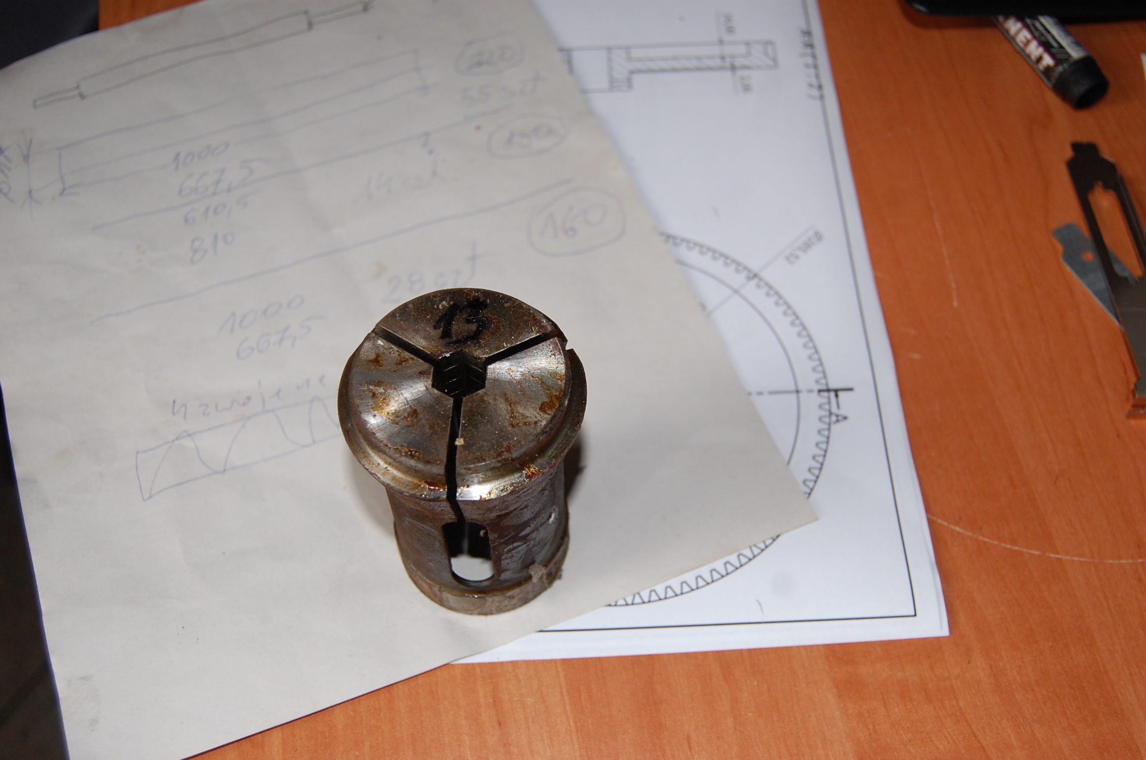

Dzięki za odpowiedzi, ilości wieksze. Tulejka to świetny pomysł!
Zienek
Posty: 3725
Post napisał: Zienek » 12 paź 2014, 08:34
Jaka średnica tego pręta?
Jak mała to można z miedzi zrobić elektrodę na wymiar i taką ER-kę wraz z elektrodą oddać na elektrodrążenie.
GrafRamolo
Posty: 707
Lokalizacja: warszawa
Post napisał: GrafRamolo » 12 paź 2014, 12:31
14mm.
Elektrodrążenie jest mi obcą techniką , wiem co to ale mam 0 doświadczenie.

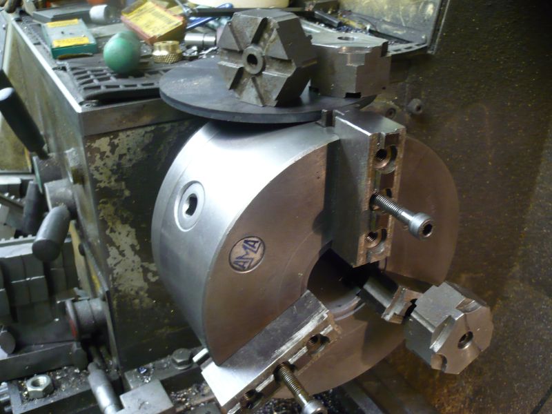

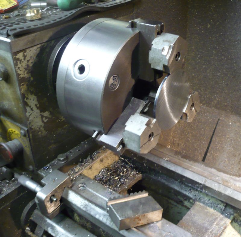

Zamiast szlifowania, do dolnych dzielonych szczęk miękkich lub jednolitych, można przykręcić takie szczęki sześciokątne, np z alu lub stali, które mogą się same nastawiać/dopasowywać do materiału np sześciokątnego (są obrotowe), a jednocześnie mają dużą powierzchnię trzymania(ich długość można zrobić dowolną, w zależności od sztywności śruby).
http://homews.co.uk/page113.html
http://homews.co.uk/page100.html
Obrazek Obrazek
można je również zataczać w razie potrzeby, czy stosować okrągłe
http://www.homews.co.uk/page540.html
http://www.hobby-machinist.com/showthre ... -Soft-Jaws
ale zazwyczaj już nie mogą być jako obrotowe(ustawiać się)
http://www.model-engineer.co.uk/forums/ ... p?th=42983
Obrazek Obrazek
