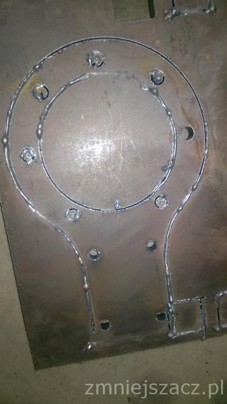

Witam!
Mam taki problem że wypalam np. 10 detali takich samych i 2 z nich są miejscami w ogóle nie przepalone albo od spodu zbiera się zgorzelina. Oraz nie radzi sobie z blachami powyżej 15mm. Jest to fiber 6kw. Maszyna jest nowa. Czy któryś z kolegów ma podobne problemy? Nie chce wzywać serwisu jeśli to może być jakaś błahostka. Wymieniałem szkiełko ochronne, focus comba też robiłem i dalej lipa.

Post napisał: rserej » 02 kwie 2017, 16:25
Maszyna nowa to tylko serwis,zadzwoń i przedstaw problem.Na moje oko to stawiam na jakość blachy.Mam podobne problemy na blachach gorszej jakości,a blachy markowe tnie bez zarzutu.Cięcie wszystkiego co się położy to tylko w teorii zwłaszcza jeżeli chodzi o blachy od 15 wzwyż.

Post napisał: Azzader » 02 kwie 2017, 17:40
Na tm kawałku paliłem wcześniej inne detale i było dobrze. Pojawia się to nawet na pięknych czystych blachach i nawet przy cięciu z odparowaniem. A 25mm do końca nie wychodziła nawet na serwisowym kawałku blachy.

Post napisał: rc666 » 03 kwie 2017, 16:48
Jaki material I grubosc blachy. Jezeli to 25mm to powinny pocignac I jest to jakas zwykla stal .
Jezeli chodzi o srednice otworow:
Nie pamietam juz ale mialo sie to do grubosci cietej blachy.
Jezeli dobrze pamietam to minimalna srednica to 1.5 grubosci blachy czy jakos tak.

Post napisał: Azzader » 03 kwie 2017, 17:03
JA tylko na niej pracuję:) to nie jest moja maszyna! Żeby nie było!
A to akurat było 12mm i stal w kupowana typowo pod laser.

Post napisał: rc666 » 03 kwie 2017, 17:09
W takim rzaie nie powinno byc klopotu.
Bylo cos robione na tym ??
