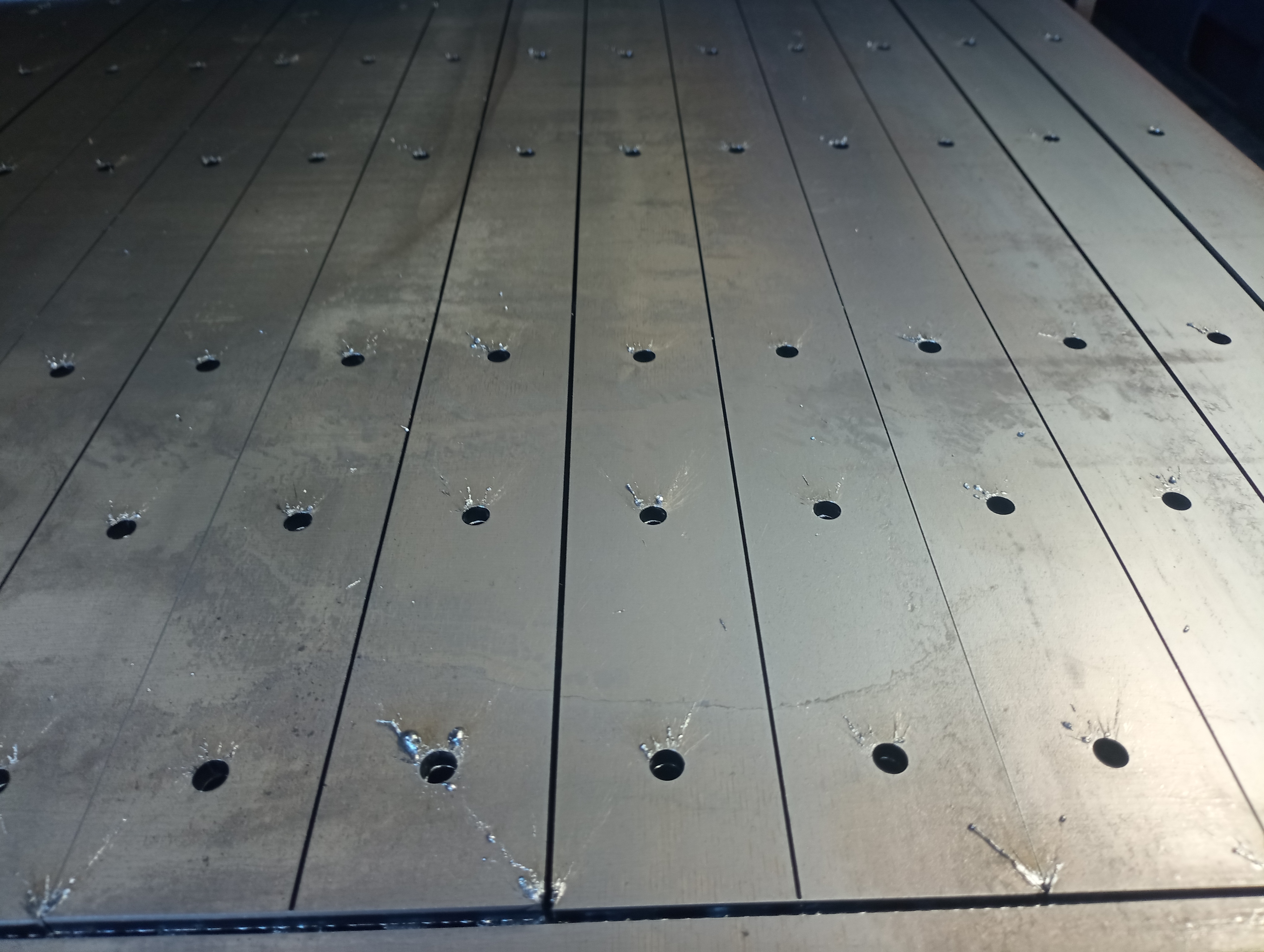

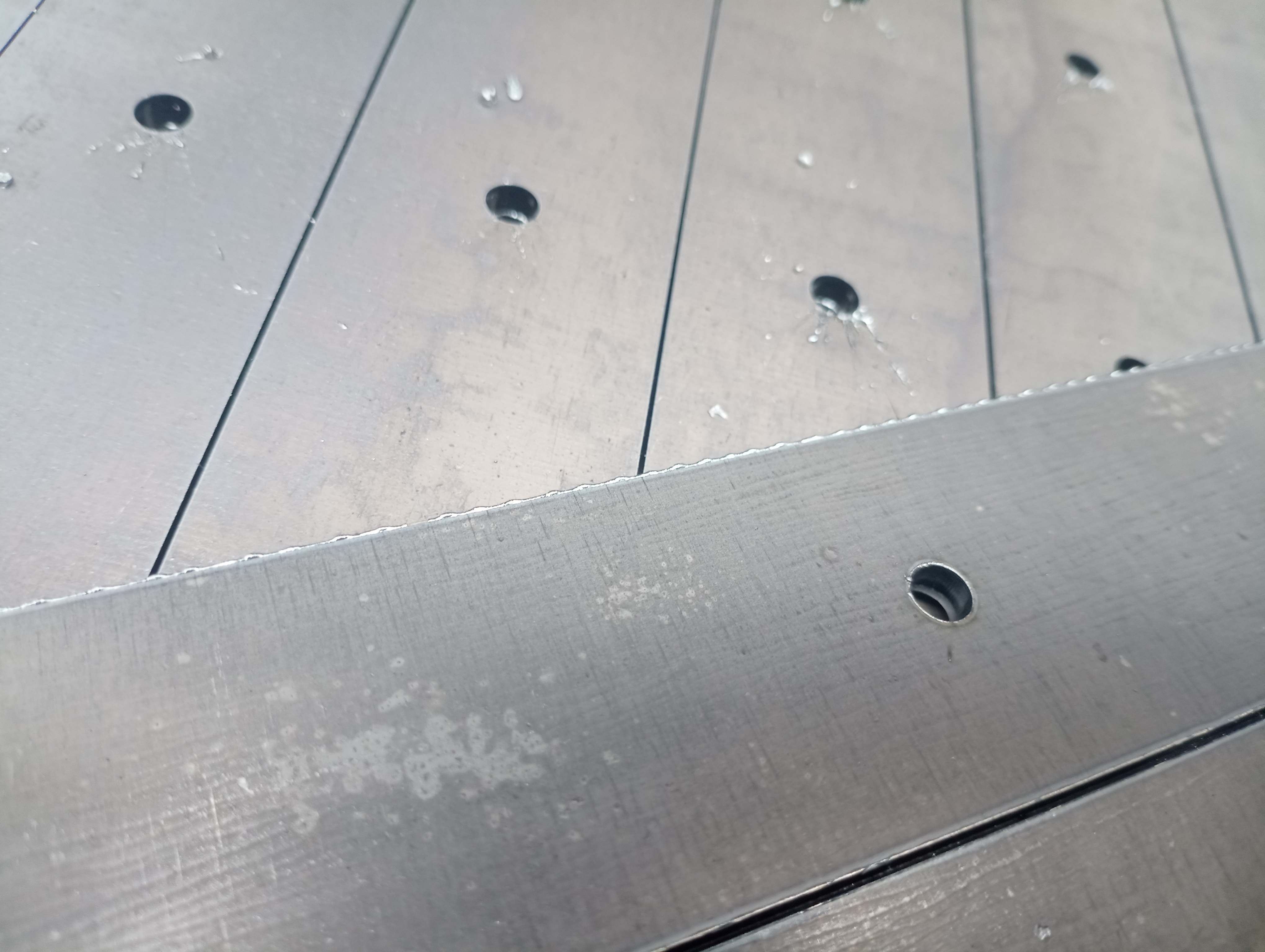

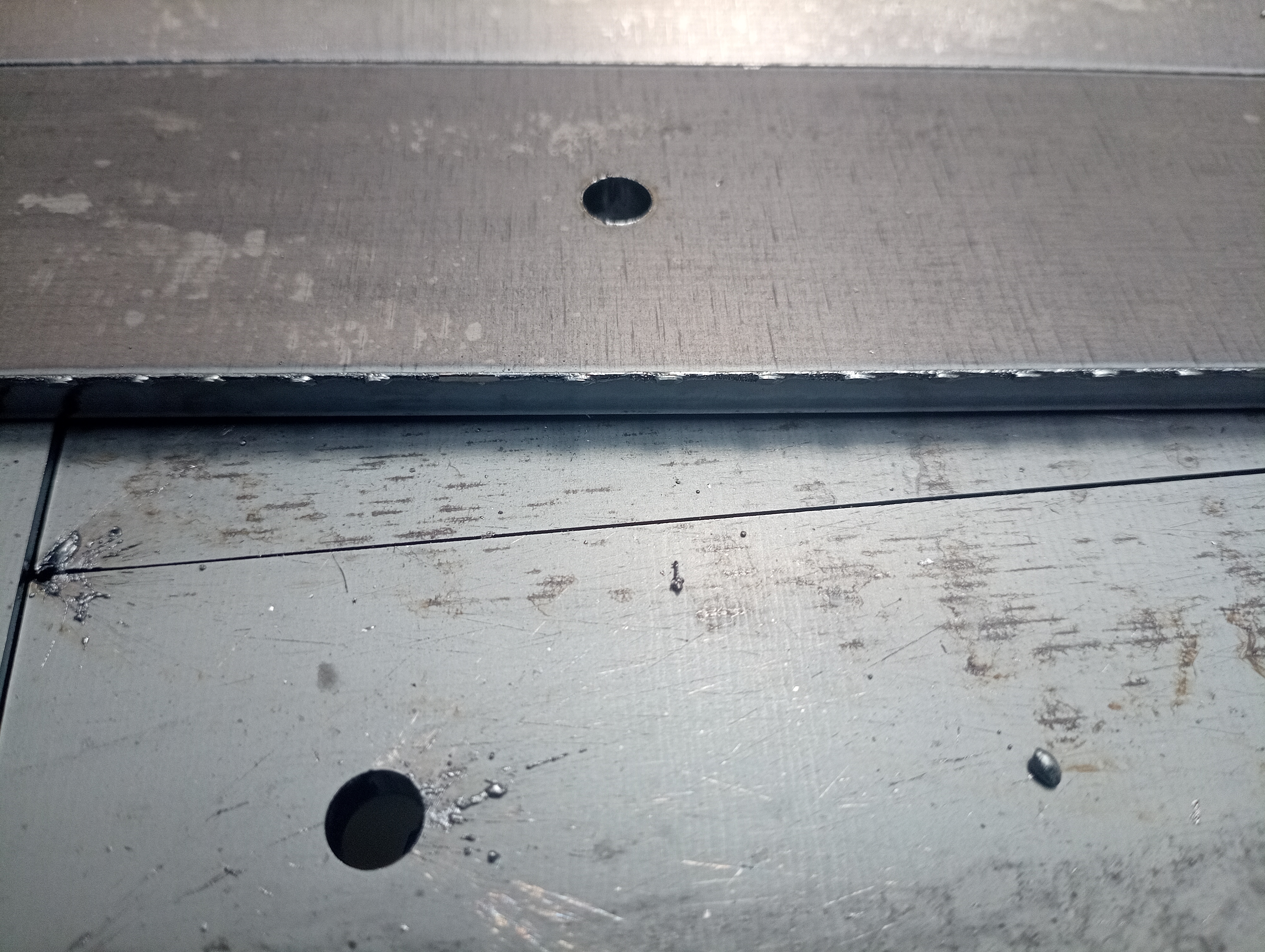

Post napisał: dallasek » 10 sie 2022, 19:57
Witam Uczę się sam dalej, ale pojawił się problem. Przy paleniu wszystko ok boki ładne ale wydmuchuje śpiki na powierzchni przy otworach i lekki grad od spodu przy rozcinaniu Nie wiem jak sobie z tym poradzić:( Pomoże ktoś ?
Zienek
Posty: 3726
Re: TruLAser 3040 5000 Trumpf
Post napisał: Zienek » 11 sie 2022, 07:12
Delikatniejsze a nieco dłuższe przebijanie. (zmniejsz duty i ew częstotliwość przy przebijaniu, zwiększ czas)
Jak fafle są w jednym kierunku to może oznaczać, że masz nie wycentrowaną dyszę względem osi światła lasera. A brak centryczności powoduje, że na części krawędzi dla których laser jedzie pod włos (osłona gazu jest cieńsza) - są problemy z gradem.
To tak na początek, bo parametrów do wachlowania jest przynajmniej 6.
