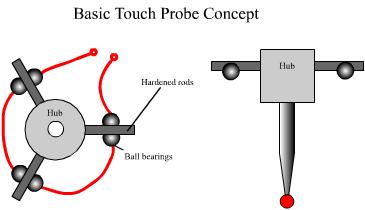

Znalazłem ciekawe rozwiązanie do skanowania. Szczegóły na stronie http://www.indoor.flyer.co.uk/probe.htm. Autor do sterowania wykorzystuje TurboCNC i jedno wyprowadzenie portu LPT - limit switch. W załączniku plik pdf z artykułem.
Dodatkowo na stronie głównej projekty np. 4-ta oś.
w działaniu
koncepcja
touch probe.zip
(176.15 KiB) Pobrany 1430 razy

Pomysł genialny i prosty do wykonania na własnym CNC (tylko będzie problem z wykonaniem 3 otworów co 120stopni) Po za tym pierwsza klasa do ustawiania miejsca bazowego w maszynie. Można by było dożucić jeszcze prostą bramke not i diodę świecącą z baterią i w efekcie byśmy mieli całkiem profesjonalny wskaźnik ustawienia.
Trzeba jeszcze by było wszystko ustawić w środku bo pomiar powinien odbywać się na obrotach (małych ale jednak na obrotach).
