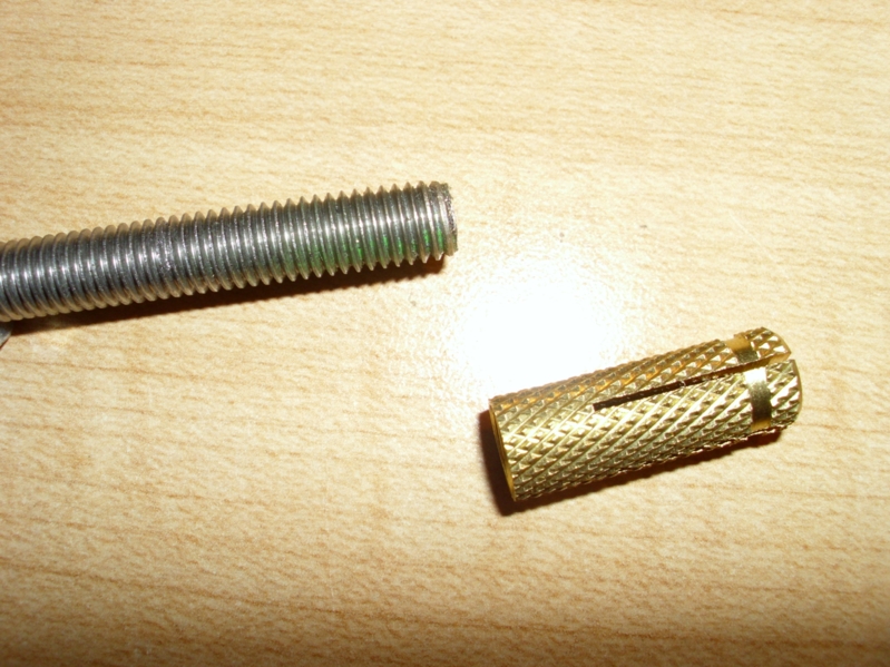

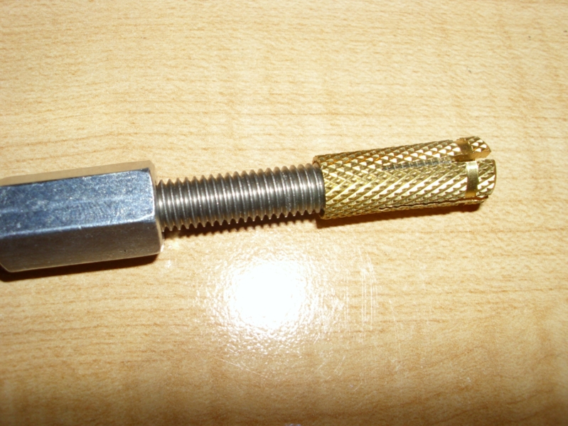

Przepraszam smouki, że się wtrące
Opracowałeś i przedstawiłeś świetną metodę na podtaczanie tych śrub
He, he, skoro już pozwoliłeś???..., to przedstawie proste rozwiązanie dla Kolegów nieposiadających imadła, wiertarki, a nawet pilnika
Co jest potrzebne i jak to robimy, że by było w miarę prof... Śruba, którą chcemy zastosować do konstrukcji. kilka mosiężnych tulejek radełowych rozprężnych, ich liczba w zależności jakie łożyskowanie , i przeniesienie napędu zaprojektowaliśmy, min 2 sztuki na oś.
Na tuleję od strony nacięć wsuwamy łożysko 2*skośne, następnie nakręcamy całość na naszą śrubę, ta z kolei powoduje rozwarcie tulei i zakleszczenie się na wew. bieżni łożyska.
Tulejki przed odkręcaniem jeżeli ich nie wklejamy, od strony wewnętrznej zabezpieczamy kontrą ...
Możemy dodatkowo zabezpieczyć łożysko przed przesuwaniem o ile takie w ogóle wystąpi wkręcając na końcu tulejki odpowiednią śrubkę... Wiem, wiem... do tego potrzebny będzie śrubokręt
Na drugim końcu śruby nakręcamy tulejkę na przykład na jakiś szybki epoksy..., ale nakręcamy tak aby jej nie rozprężyć, nasuwamy zwykłe łożysko i w ten sposób otrzymujemy prosty, pewny punk podparcia
Jeżeli zastosujemy łożyska z kołnierzem możemy uzyskać wstępne naprężenie śruby!!!
Plusem tego rozwiązania jest przede wszystkim prostota, po taniości, i miemanie imadła, a nawet pilnika
Minusy takie: gwint metryczny, dla gwintu M8 osadzimy standardowo łożysko mim. 10x...x..., ale i zarazem tańsze, a po ściśnięciu naciętego końca tulejki da radę nasunąć 9x...x...
Możemy połączenia wykonać jako rozłączne lub nierozłączne
Reasumując:
1*Śruba M8 1mb ≈3,40
1*Łożysko 2*skośne 10x... ≈7,60
1*Łożysko zwykłe 10x... ≈1,00
2*Tuleja M8 max (1,00) ≈2,00
razem: ≈14,- zł
Tą metodą otrzymamy tani i łatwy w realizacji komplecik zawiechy do naszej śruby.
A cały komplecik do maszynki ≈ 42,00zł, to i tak taniej niż w miarę rozsądne imadełko!!!

No i po co zaraz tak ostro na mnie napadasz? Nie rozumiem tej agresji.
Powiedz mi zatem, bo jak widać głupi jestem, jak połączyć za pomocą tego rozwiązania śrubę z silnikiem krokowym. Załóżmy, że silnik ma ośkę 6,35mm.
W łożysko to wciśniesz bez trudu ale jak nie mając imadła, pilnika czy innego narzędzia a dysponując tylko śrubokrętem połączysz ten silnik ze śrubą?
