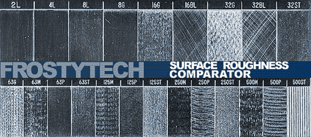

A jaką powierzchnie uzyskuje kolega przy przetaczaniu wzdłużnym, sporym wiórem? Nie wychodzi czasem rybia łuska, coś jak nr 63G, 125M ?

125M to wychodzi mi przy tym pzrecinaniu przy wzdluznym jest ok gladka. teraz dalem obroty ponizej 200 i pierwszym razem szlo do polowy polamalo noz ale chyba mialem go za nisko odrobinke a druga proba obroty ponizej 200 do polowy od polowy powyzej 200 lekko i docielo w miare ale strasznie mozolnie za dlugo trwa taka operacja walek niecale 30mm. a jak dam 300 w gore to drga.
