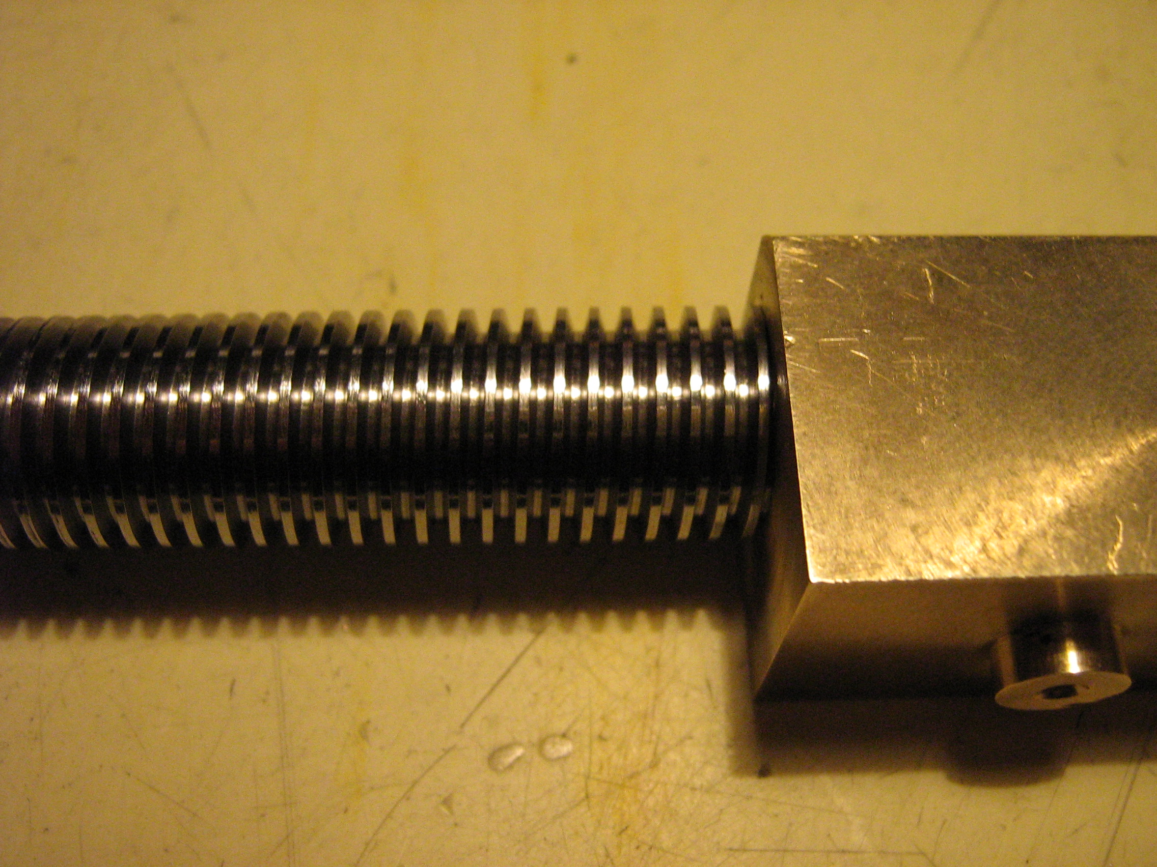

BYDGOST pisze:Myślę, że strasznie drogo to nie będzie. Nie jest łatwa robota, ale do zrobienia. Ostatni słyszałem, że w okolicy Bydgoszczy funkcjonuje ktoś, kto specjalizuje się w nakrętkach trapezowych.
Śruba trapezowa TR16x2 i nakrętka z brązu zrobiona przeze mnie. Nie ma rzeczy niemożliwych. Nakrętka pasowana do wcześniej zrobionej śruby, luz 0,01mm :mrgreen:

pabloid pisze:Śruba trapezowa TR16x2 i nakrętka z brązu zrobiona przeze mnie.
Szkoda kolego, że nie zrobiłeś od razu choćby najprostszego kasowania luzu. Nakrętka jest dość długa więc jeszcze nic straconego, bo po jakimś czasie i tak się trochę wyrobi.

Post napisał: pabloid » 30 cze 2012, 19:46
jeśli chodzi o rozcięcie wzdłuż to nie mam mięsa na zrobienie otworu na śrubkę ściskającą. Może dałoby się ją rozciąć w poprzek. Jak się wyrobi to będę kombinował :mrgreen: Do 1/3 obrotu luzu, a tak miałem na starej śrubie i nakrętce mi daleko :mrgreen:

Post napisał: RomanJ4 » 30 cze 2012, 20:00
Na takie spokojnie starczy
ale myślę, że nacięcie w drugą stronę byłoby lepsze, o ile da się w rogach zmieścić śrubki (najlepiej po jednej z każdej strony jak poniżej, bo wtedy cały przekrój śruby jest ściskany a nie tylko część.
