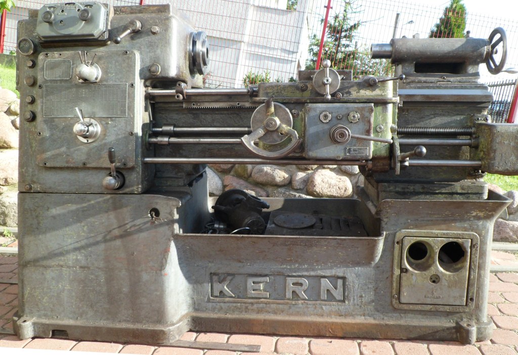

Co to za tokarka? Ile mniej więcej jest warta bo mam "okazję" kupić.. Dla mnie warta jest kilku kg złomu w takim stanie ale... Tak ogólnie mówiąc i czy opłaca się z tego później zrobić tokarkę cnc małą

Post napisał: BYDGOST » 01 lip 2012, 11:07
To jest tokarka Zuch. Na forum parę razy była o niej wzmianka.

#275
Post napisał: MlKl » 01 lip 2012, 11:14
Jezeli toto kupisz po cenie złomu użytkowego, to pewnie warto, pamiętaj jednak, że dużo więcej wydasz na tą przeróbkę na CNC.
Ze zdjęcia cięzko wyczuć, czy to w ogóle ruszy, mocno pordzewiało. Jak kupisz, trzeba rozebrac w drobny mak, czyścić, polerować.
Ale ogólnie maszynka solidna, i powinna być z niej pociecha.
