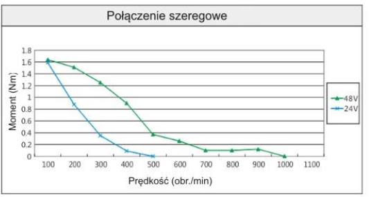

Mam pewien problem, otóż konstruuję taśmociąg do przenoszenia bardzo niewielkiego ciężaru, który to napędzany ma być silnikiem krokowym. Zastosowany przeze mnie model silnika to: 57BYGH313 zakupiony ze sklepu WOBIT. Moment trzymający to 1,3 Nm. Ja potrzebuję momentu około 0,7 Nm do napędu taśmociągu (przynajmniej tak to wynikało z obliczeń). Wymagana prędkość obrotowa wału silnika 180 obr/min. Do sterowania tym silnikiem elektronik posłużył się sterownikiem D5042, oraz zasilaczem 24 V LRS-150-24.
Problem jest następujący: przy bardzo powolnej pracy silnika taśmociąg pracuje w miarę prawidłowo, natomiast przy próbie zwiększenia prędkości obrotowej za pomocą switchów znajdujących się na sterowniku silnik przerywa i gubi kroki a nawet potrafi się zatrzymać. Pomaga ręczne popychanie taśmy taśmociągu nie mniej jednak nie tak ma wyglądać prawidłowa praca urządzenia. Zwracam się do Was z zapytaniem czy taka konfiguracja sterownika wraz z silnikiem ma szanse prawidłowo działać? Czy powodem występowania ww. problemów może być źle dobrany silnik ze zbyt słabym momentem?

wg specyfikacji masz przy 24V i 180obr/min moment około 0,8 Nm. Jeśli zwiększysz napięcie do 48V moment skoczy Ci do około 1,5 Nm i może wtedy uciągnie.

To z kolei zmniejszy moment obrotowy na wyjsciu przekładni. Jak nie staniesz du** z tyłu. Urok krokowców.

Jeśli sterownik to wspomniany w pierwszym poście D5042, to on do pracy wymaga jeszcze choćby najprostszego układu generującego sygnał STEP i to ten układ, w razie potrzeby, powinien zadbać o ewentualne rozpędzanie i hamowanie silnika.fafekalien pisze: ↑05 mar 2019, 08:01Na innych forach pisali o tym, że czasami sterowniki (zwłaszcza te tańsze) mają problemy z dokładnym sterowaniem silników. Niektórzy stosują dodatkowo układy rozpędzające i hamujące silnik mające na celu ułatwienie silnikowi wejście w prawidłowe obroty.
Rozpędzanie może okazać się konieczne, gdy prędkość ma być spora, a silnik jest wyposażony w "koło zamachowe" w postaci np. dużego koła zębatego. Jak to w ogóle jest sterowane, tzn. skąd pochodzi sygnał STEP?
Druga sprawa: jak zostały połączone fazy silnika, szeregowo czy równolegle? Powinny być równolegle. Skoro przy 180 obr/min silnik ma problemy, to może wskazywać na połączenie szeregowe, przy którym wysoka indukcyjność daje o sobie znać już przy niewielkich prędkościach. Widać to bardzo dobrze na wykresie w poście wyżej. Przy połączeniu równoległym spadek momentu byłby dużo wolniejszy.
