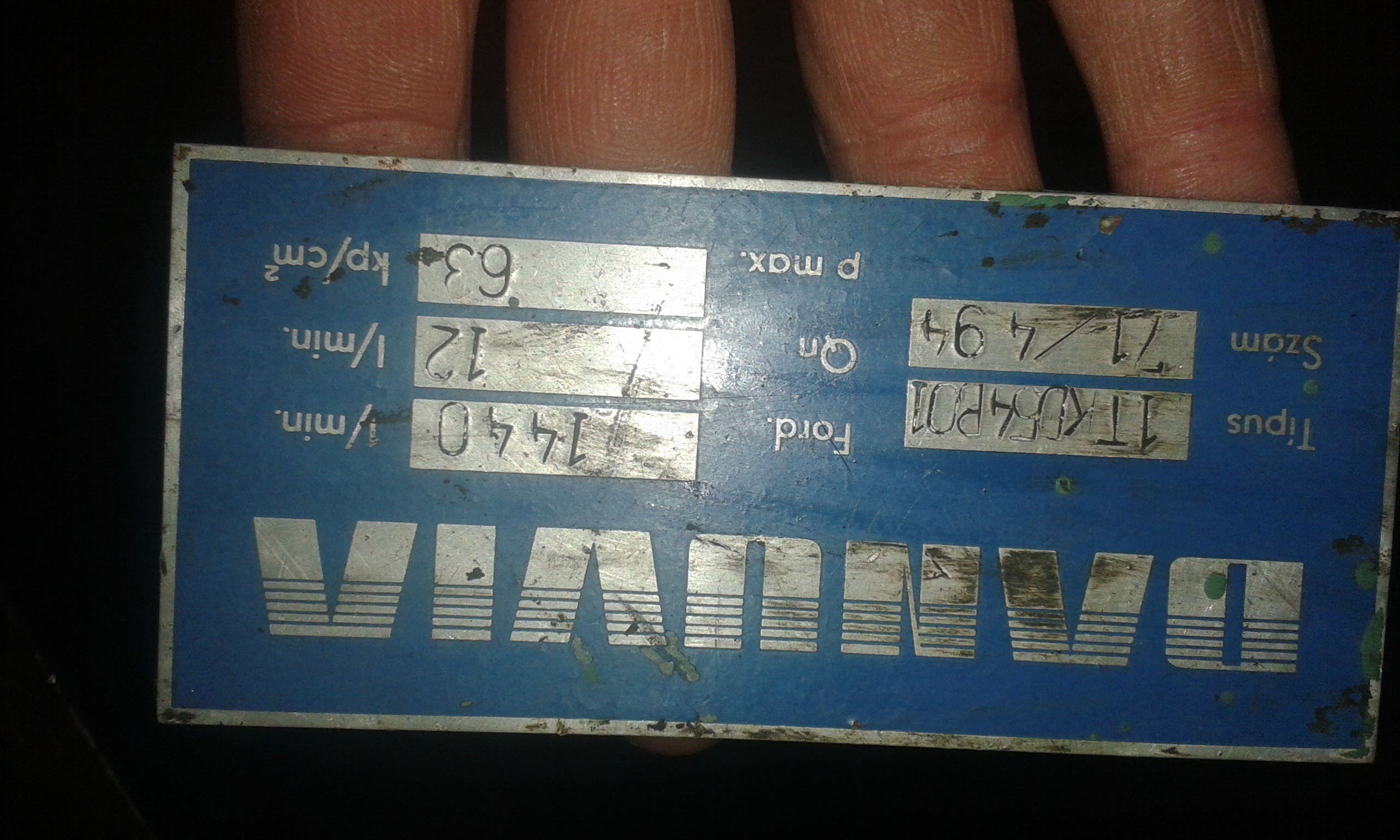

Cześć!
Posiadam agregaty hydrauliczny i okazuje się, że nie podoła przy siłowniku 30 ton... Z przeliczenia wynika max 63bar... Jaki sprzęt posiadał pompę dużo wydajniejszą a jest osiągalny poniżej 1000zł? :) Mój obecny agregat jest firmy Danuva.

Po pierwsze mylisz wydajność z ciśnieniem duży błąd. Po drugie z czego ci wynika że siłownik ma 30T z tabliczki czy liczyłeś powierzchnię tłoczyska ? są siłowniki tak duże że przy ciśnieniu 63bar można uzyskać nacisk 30ton z ciekawości według ciebie pompę o jakim ciśnieniu potrzebujesz że uzyskać na tym siłowniku 30T ? Masz małą wiedzę w temacie, lepiej napisz co chcesz stworzyć łatwiej będzie ci pomóc a 63bar wynika nie z przeliczenia a z tabliczki.
Poszukaj na allegro pompy PZ2-K-16 która odpowiada twojej wydajności ale ma prawie trzy razy większe ciśnienie nominalne (Pompy PZ2 o nominalnym ciśnieniu 16Mpa i maksymalnym 20Mpa odporne na niezbyt dokładną filtrację)

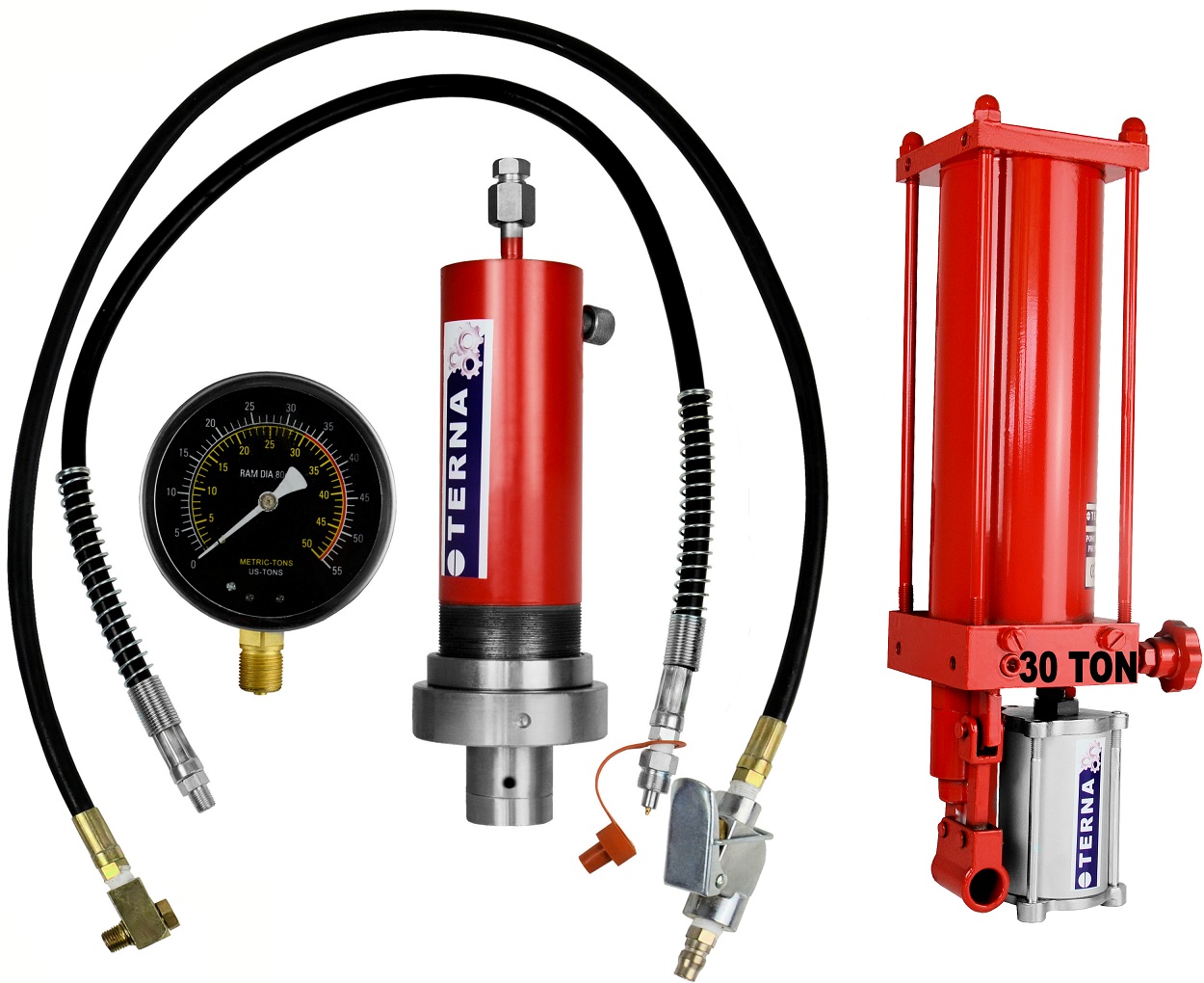

Bardzo dziękuję za odpowiedź i chęć pomocy!
Mój obecny zestaw to:
http://terna.pl/pompa-pneumatyczna-i-si ... p-129.html
po podaniu 10 bar powietrza dobiła do 27 ton i kiszka :)

Zanim zacznę rozbierać obecną pompę widoczną na powyższym zdjęciu zadam pytanie: na jakiej zasadzie działa pneumatyka tutaj?

A czemu chcesz ją rozbierać, jeśli dobija do 27 ton to jest to bardzo dobry wynik więcej z niej nie wyciśniesz.

Zależy mi na prędkości bo można zasnąć zanim siłownik się wysunie na daną odległość. Czasem poganiam powietrzem i wajchą :D ...a i zapotrzebowanie na powietrze nie jest małe...
