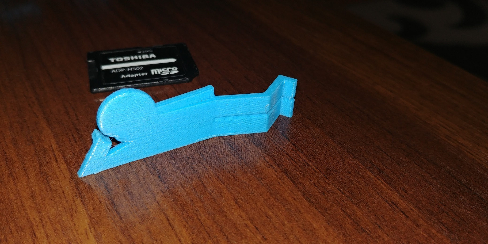

Witam, mój pierwszy post.
Nie mam punktu odniesienia, możecie ocenić jakość druku?
Drukarka Chińska po kilkunastu modyfikacjach.
Dysza 0.4, prędkość 60mm/s, temperatura 205, warstwa 0.2.
Figurka zdjęta ze stołu bez obrabiania.
Prędkość druku i wysokość warstwy są celowo ustawione na wyższe wartość. Wcześnie drukarka słabo drukowała, takie małe wydruki były prawie niemożliwe.

Ale pod jakim względem to oceniać? :)
Jeśli wcześniej takie wydruki były niemożliwe to powinieneś być zadowolony - to najważniejsze.

Jak na tą prędkość to ok. Widać przesunięcia pionowe i poziome w górnym etapie. Infill overlap zmniejsz albo ustaw same obrysy i a potem drgania/bujania zrobiły swoje , przy takich wydrukach daje spory brim zeby lepiej się kleiło do stołu i jest sztywniejsze. Możliwe ,że to coś pomorze.
