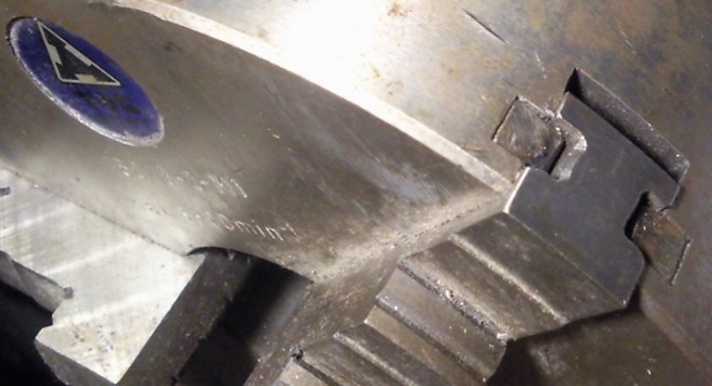

Jakiś czas temu tanio kupiłem uchwyt trójszczękowy TOS 160mm.
Z kompletem szczęk wewn./zewn. i kluczem, za te pieniądze grzech było nie wziąć - ale niestety, zobaczyłem że prowadnice szczęk nie są integralne, a wprasowane w korpus uchwytu.
Dlatego prawdopodobnie był tani.
Ale TOS to jednak dobra firma i dobra jakość - dlatego nie zrezygnowałem z zakupu.
Czy ktoś z Was miał do czynienia z takim uchwytem/rozwiązaniem? I mógłby coś powiedzieć o trwałości i wytrzymałości takiego uchwytu? Szczęki "chodzą" ciasno, wszystko spasowane, bez luzów - nówka.

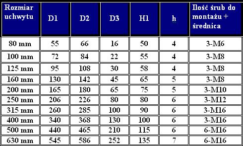

Inny dziwny problem to podtoczenie (zamek) na tarczę zabierakową - ma 130mm średnicy, a nie 125mm i mocowanie uchwytu do tarczy TYLKO TRZEMA śrubami M8 :shock:
Pierścień centrująco-redukcyjny załatwi sprawę różniących się średnic, ale te trzy śrubki M8 (zamiast 6 sztuk M10, tak jest w polskim, obecnie używanym uchwycie) trochę mnie niepokoją.

⌀ zamka 130 to nie żadna rzadkość tak samo gwinty 3 x M8. Co do tych wstawek to moim zdaniem jest to samoróba, wydaje mi się, że ktoś dopasował polskie szczęki do czeskiego uchwytu.

Natomiast prowadnice nie wyglądają na samoróbki, są hartowane i porządnie "siedzą"- mam wrażenie, że gdyby ktoś chciał tylko "doklecić" przypadkowe szczęki, to chyba by nic nie hartował (aby tylko jakoś wyglądało i poszło).
Ale nie mam tu oczywiście żadnej pewności, i na pewno wytrzymałość/trwałość na tym cierpi.
Natomiast jeżeli 3xM8 to standart (jak widać), to mnie cieszy - bo najwyraźniej ktoś to przeliczył i widać starcza.

Akurat w tumie 25 do którego mam czasem dostęp jest zamek ⌀ 130 3xM8, pamiętam dokładnie wymiary bo dorabiałem do tego tuma zabierak przejściówkę do planszajby ⌀ 250.

Mam taki sam uchwyt, też ma wyprasowane prowadnice :) więc to fabryka jak widać.

Tak mają czeskie uchwyty. Nie masz się czego bać.

Zauważyłem też pewien znamienny szczegół - szczęki w tym uchwycie są "krótkie", w takim sensie że stosunkowo mało "wystają" z powierzchni czołowej.
W starym polskim uchwycie którego obecnie używam szczęki są przynajmniej o 25% dłuższe (przybliżone porównanie).
Przypuszczam, że nieprzypadkowo w tym TOS-ie są właśnie takie - składowa "wyłamująca" prowadnice szczęk (duża szczególnie przy zamocowaniu przedmiotu samymi końcami szczęk) jest wtedy mniejsza.
