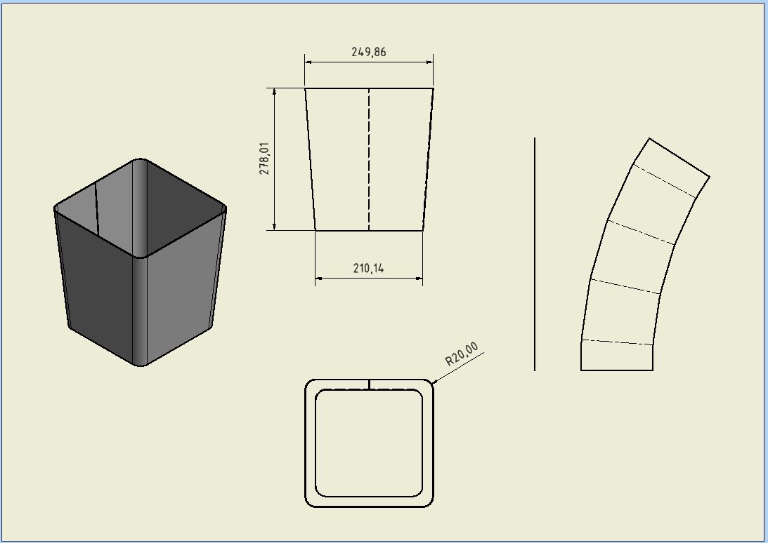

Potrzebuje zrobić coś takiego. Firma z którą współpracuje w kwestii cięcia i gięcia owszem może to zrobić. Ale, detal trzeba by rozbić na dwie połówki a sam promień R 20 gięty był by na kilka razy. Oczywiście wolał bym go mieć w całości a promienie pełne. W ostateczności, żeby było łatwiej mogę zrezygnować z pochylenia ścian.
Jakieś pomysły ?

Moge zagiac r16 z tym ze z dwoch polowek.

Problemem będzie promień i jednocześnie zamknięty profil.
Taki zamknięty profil idzie zrobić na siłę pomiędzy uchwytami jakby akurat spasowało, ale szansa że ktoś to zrobi jest dość mała.
A szansa że ktoś ma jeszcze akurat takie narzędzia że będzie R20 to już baaardzo ciężko :)
Podział i tyle.
Tak to widzę :)

Jaka grubosc blachy i ile szt?

Moglbys to zrobić z 4 odrębnych kawalkow blachy i zespawać na krawędziach, każda spoina narozna zrobiona w pozycji podolnej da mniej więcej promien 20mm. Wewnatrz będzie promien 0mm. Przy takiej technologii wycinasz 4 trapezy które możesz wyciac na jakiejkolwiek maszynie, nawet od biedy palnikiem albo plazma.
Jakbys nie robil tego detalu to i tak będziesz spawal, albo 1 raz albo 4 razy.
Cos do pomyslenia.

da się zrobić, nawet z jednego kawałka, pytanie - jaka grubość blachy, ile sztuk i czy temat nadal aktualny?
