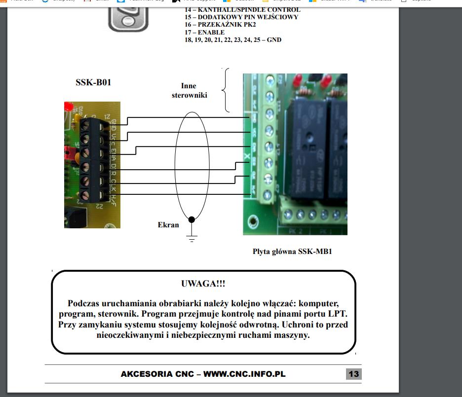

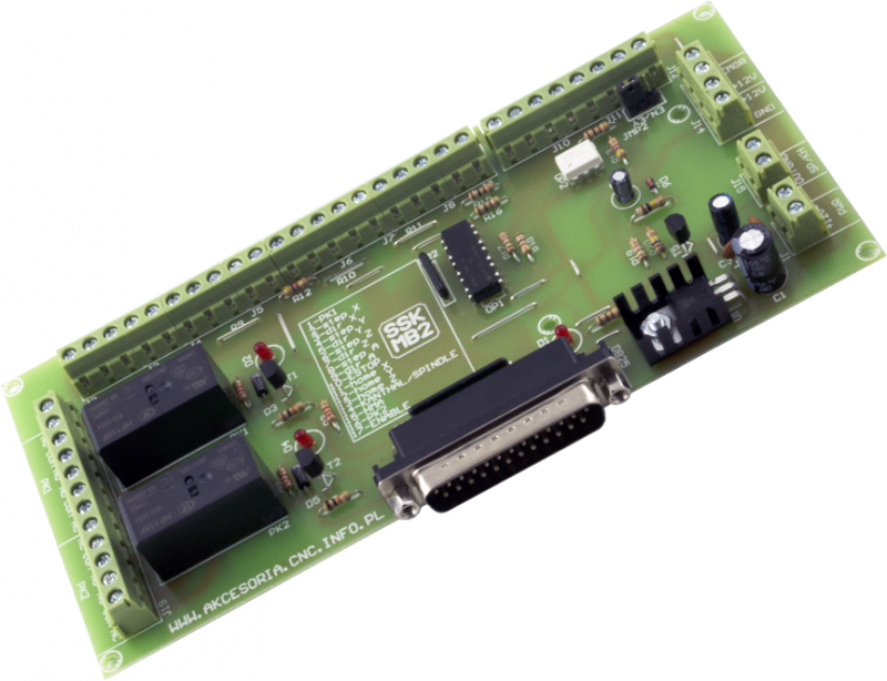

Witam po długim czasie wróciłem do dalszej budowy mini maszynki CNC i wygrzebałem z szuflady płytę SSK-MB1 i teraz mam dylemat
Jak podłączyć to:
z tym:
aby nic nie poszło dymkiem.
Jeśli już gdzieś było takie pytanie to proszę o naprowadzenie na nie , gdyż nie potrafiłem znaleźć.

Podany link jest SKK-B01 kolega pyta o płytkę SKK-MB01- a to nie jest ta sama płytka :wink: na ich stronie jest natomiast SKK-MB02 nie wiem czy można się kierować nowszą instrukcją.

Darek - to to samo funkcjonalnie, inaczej oznaczone piny, dla porównania (układ płytki odmienny)
https://www.ebmia.pl/plyta-glowna-stero ... 42777.html
a tu pełna konfiguracja MB1
https://www.akcesoria.cnc.info.pl/242-s ... nc-ssk-mb1

Yareczku kliknij w link podany przez kolegę ZIBI czy jest to to samo co SSK-MB1? (sory zrobiłem literówkę w poprzednim wpisie napisałem SKK zamiast SSK)
Przyjmuję, że opis podłączenia sterownika TB jest na obudowie i nie biorę tego pod uwagę w gruncie rzeczy powinien być zrozumiały.
Jeśli chodzi o SSK-MB02 tak funkcjonalnie to to samo co SSK-MB01, potwierdziłeś właśnie, że są jakieś drobne różnice. W końcu z jakiegoś powodu zmienili wersję płytki :wink: Za to w Twoim linku do płytki SSK-MB1 na samym końcu jest do pobrania właściwa instrukcja.
P.S. Mea Culpa na stronie 13 pdf'a od kol ZIBI jest jedna fotka z informacją jak mają być podłączone te dwa moduły SSK-B01 do SSK-MB1.

Dziękuję koledzy za błyskawiczną reakcję i pomoc, udało się podłączyć i nic nie poszło z dymem :D
