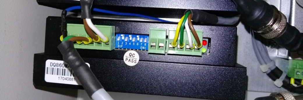

Witajcie,
Proszę o pomoc z konfiguracją drivera, bądź diagnozę uszkodzenia silnika.
Spędziłem sporo czasu na wyszukiwaniu informacji na ten temat - być może zadałem zbyt mały prąd na silnik, ale nie chcę ryzykować bez konsultacji. Postanowiłem więc podlinkować pytanie zadane w innym temacie - tutaj pasuje bardziej.

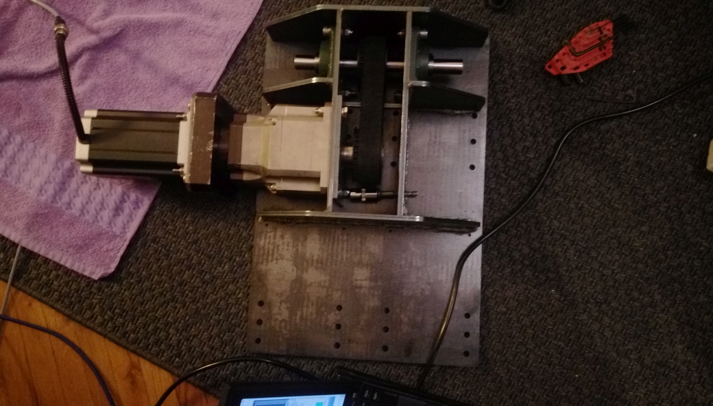

Silnik powyżej około dwóch obrotów na sekundę przestaje się kręcić.
Ponieważ zastosowany jest w konfiguracji z przekłądnią 60:1 daje to maksymalną prędkość posuwu 400mm/min co jest absolutnie za mało na moje potrzeby.
bpetera pisze: ↑
09 wrz 2018, 03:19

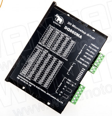

Silnik: Wantai Motors 85BYGH450C-012 (Nema34)
Sterownik: Wantai DQ860MA
Otrzymałem je już jako zestaw od poprzedniego właściciela, z tego co widzę są sprzedawane bardzo często jako zestaw motor+driver+zasilacz:
http://wantmotor201204.sell.everychina. ... 860ma.html

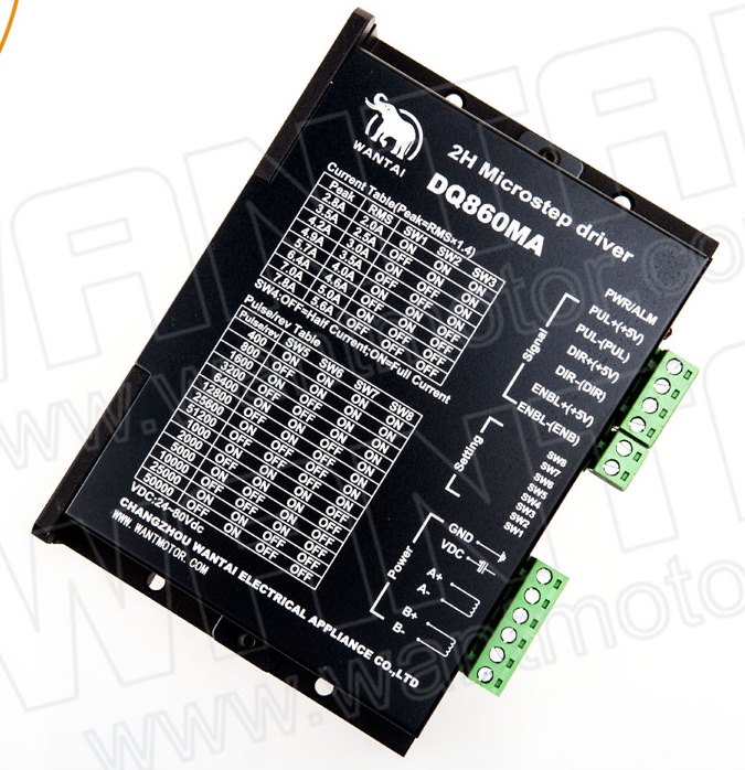

Mam takie wątpliwości w konfiguracji - na driverze zostało ustawione peak 4,2A, bo silnik ma rate current 3,5A.
Pytanie tylko czy aby jedna z tych wartości nie jest podana per uzwojenie (zakładam, że są dwa w silniku bo cztery wyprowadzenia).
Być może powinienem powielić tą wartość...
Jeżeli jednak dobrze to ustawiłem oznaczałoby to coś dziwnego - czy producent sprzedawał by silnik w zestawie driverem i zasilaczem o wydajności znacznie większej niż wymagana (mają wydajność 7,8A).
Kolejne zaskoczenie - temperatura silnika po 15 minutach ciągłej pracy to tylko 34stC, po godzinie bezczynności (trzymanie) również nie więcej.
Z innymi silnikami, nigdy nie osiągałem tak niskich temperatur, a tutaj silnik zawsze "zimny".
Proszę o pomoc, przyznam, że pogubiłem się w tym.

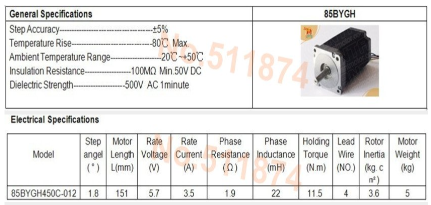

ten silnik jest dziwny prawie 12Nm a tylko 3,5A ..... i olbrzymia indukcyjność 22mH

adam Fx pisze: olbrzymia indukcyjność 22mH
co "spowalnia" silniki czyli nie nadają się do dużych prędkości (slajd 16).

OK, czyli niezłe badziewie ogółem, bo z przekładnią ma za małą prędkość, a bez zbyt małą dokładność (gdyby miało bezpośrednio kręcić kołem pasowym).
Pytanie - co teraz? Chcąc zwiększyć dokładność zainwestowałem w przekładnie.
Jak najmniejszym kosztem bądź konfiguracją wypracować największą osiągalną prędkość?
Zasilacz:
Czy zmiana zasilacza może przyśpieszyć np. dwukrotnie obecną prędkość?
Jeżeli dam radę osiągnąć te 150-200% obecnej prędkości to na jakim zasilaczu - jakie parametry?
Nowy silnik:
Jeżeli już wybierać z taniej chińszczyzny czym warto zastąpić ten silnik, tak aby pasował do posiadanego drivera?
Obecne przełożenie daje mi oczekiwaną dokładność mechaniczną, więc nie rozpatruję serw czy ambitnych krokowców z enkoderami.

No tak, ale napięcie maksymalne zasilania sterownika to 80V więc nie poszaleję z tymi przetwornicami.
Mogę zakupić taką 60V->80V ("Allegro Przetwornica StepUP 600W OUT 12-80V podwyższająca")
Pytanie tylko czy zwiększenie napięcie o 20V da odczuwalny wzrost prędkości?
