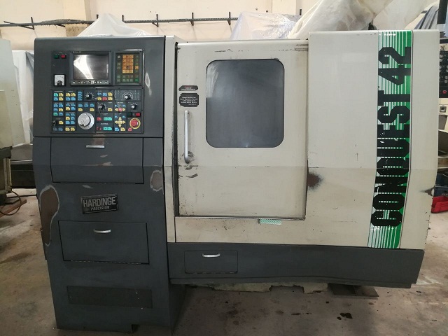

Jak tu zacząć opisać problem , może tak . Szukałem pracy na tokarkach i frezarkach CNC bo znudziła mi się praca w typowym "warehouse" (mieszkam w UK). Pracy w UK na CNC jest mnóstwo ale potrzeba praktyki rok , dwa a czasem chcą więcej , ważne też czy pracowało się w metalu , tworzywa sztuczne ,drewno . Dostałem kontakt do firmy , która bierze na przyuczenie od zera (no gdzieś trzeba nabrać praktyki). Właściciel zadowolony bo przyszedł ktoś nie po kursie CNC kilka dni a ktoś kto coś tam wie i miał styczność w tych tematach. Moje pojęcie w temacie to CAM/CAD,Eagle,MACH3 , dwie frezarki kompaktowe 3 i 4 osie oraz mala tokarka manualna . Sam sobie tworze profile , detale np:panele do zasilaczy , płytki pcb , profile modelarskie itd ale to w ramach hobby . Do tworzenia tych rzeczy nawet nie muszę znać g-kodów ! CAM załatwia wszystko (wymiary poprawiam w kamie i generuję kod od nowa)a obrabiany materiał to na wyczucie ustawiam posuwy , obroty itd .... no to zarys problemu macie .
Panowie , przyuczał mnie gość w tej firmie co ma 10 lat praktyki i widać że wręcz zna na wylot te maszyny ale kiepsko mu idzie by kogoś wdrożyć w temat . Na początek dano dwie stare maszyny (nowe są dla starych wyg ) .

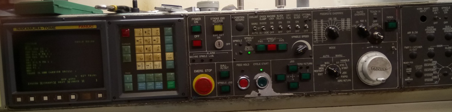

1 to NAKAMURA TOME TMC12 lub TMC15 a to jej panel
2 to CONQUEST-42 ge fanuc ot
Pytania . Co trzeba wiedzieć byna początek robić podstawy - włączyć , zapodać materiał , opis panelu , co na nim jest ważne dla tylko operatora , rozładowanie , wyłączanie wraz z zatrzymaniem kiedy coś nie tak będzie . Jakieś materiały konkretne pod te maszyny bo samo wpisanie FANUC to bezkres wiedzy . Jakie kody m,g podstawowe do tych maszyn

1. AUTO
1.1 MDI - piszesz w niej "krótkie" programy, jak na przykład chcesz sprawdzić powiedzmy dojazd narzędzia na dany Z.
T202;
G55;
G00 Z-100.;
1.2 MEM - Memory, czyli maszyna wykonuje obecny program obróbkowy.
1.3 MEM RESTART - ???
1.4 EDIT - edycja programu
2. MANU
2.1 HANDLE - ręczny przesuw głowicy z zadaną prędkością za pomocą "kołeczka" w zadanej osi X/Z. Na zdj. ustawiona oś Z. Tylko pewnie musisz wcisnąć zielony przycisk JOG po lewej stronie.
2.2 JOG - to co wyżej
2.3 RAPID - nie pamiętam
2.4 ZERO RETURN - powrót głowicy do G28 - pewnie trzeba nacisnąć przycisk CYCLE START. Tylko trzeba uważać jak głowica odjeżdża? Czy najpierw oś X następnie Z, a może równocześnie oś X i Z.
Jak widzisz temat rzeka. Poszukaj opis jakiegoś panelu w necie.
Życzę powodzenia.
Wszystkie przyciski, pokrętła, przełączniki.co na nim jest ważne dla tylko operatora
Twój nauczyciel "stary wyga" powinien to ci powiedzieć jak tylko podeszłaś do maszyny/maszyn - EMERG. STOPwyłączanie wraz z zatrzymaniem kiedy coś nie tak będzie
Opisał bym, ale dużo czasu mi to zajmie. Poszukaj w internecie pdf jakiejś maszyny ze sterowaniem Fanuc, gdzie jest opis panelu sterowania. Prawie nic się nie zmieniło, opis na 90% będzie pasował. Bo raczej nie widzę różnicy wielkiej między "tym" panelem, a panelem z Doosan na której pracowałem. Oczywiście konstrukcyjne rozwiązanie samego panelu. W skrócie opiszę sekcję MODE:opis panelu
