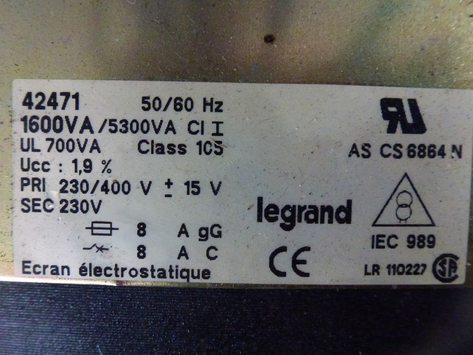

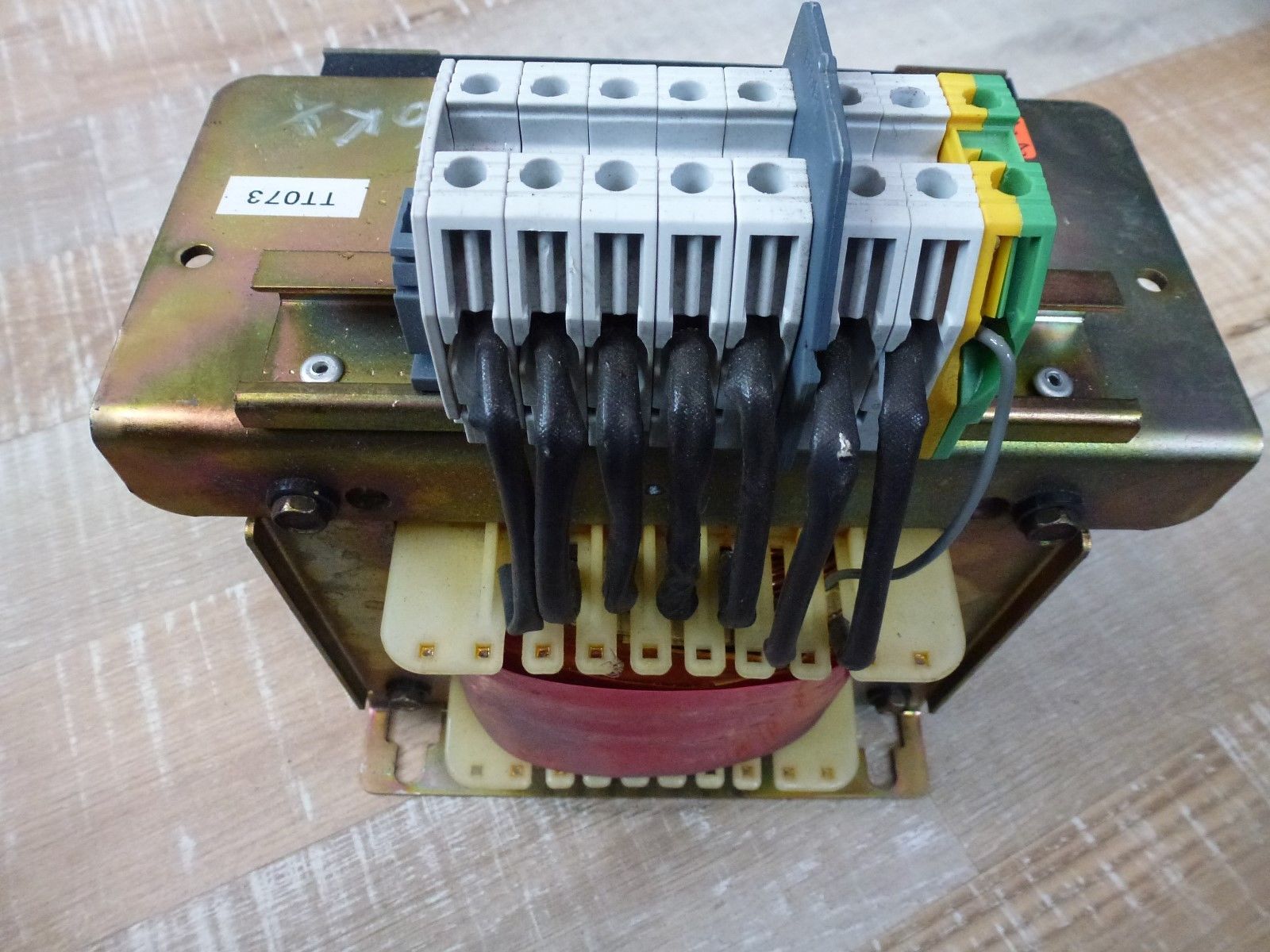

2. Drugi wyprodukowany przez Legrand`a
ObrazekObrazekObrazek
Zasilenie transformatora dość oczywiste, tylko później jest 5 odczepów do których niestety brak opisu.
Czy macie jakiś pomysł jak sprawdzić odczepy by nie spowodować zwarcia?

Drugie trafo ciężko rozgryźć z samych oznaczeń ale jeśli przewody, które do niego idą są obcięte tak jak były podłączone w szafie to zrobiłbym to tak :
Do przewodów, które są opisane na łączówce jako 0 i 230 dorobił bym przewód i wtyczkę i zasilił to normalnie z gniazdka przez jakiś bezpiecznik zwłoczny 10 - 16A. Potem miernikiem zmierzyłbym jakie napięcie będzie na łączówkach z pozostałymi dwoma obciętymi kablami. Na moje oko pojawi się tam 400V i to będzie pierwotne uzwojenie tego transformatora. Jeśli tak, to możesz jeszcze zmierzyć napięcie na dwóch łączówkach pomiędzy nimi - na jednej z nich powinno być 230V i to będzie odczep na pierwotnym do zasilenia go z 230V.

Witam. Co do drugiego trafa to fotki wszystko wyjaśnią.
Pozdrawiam.
