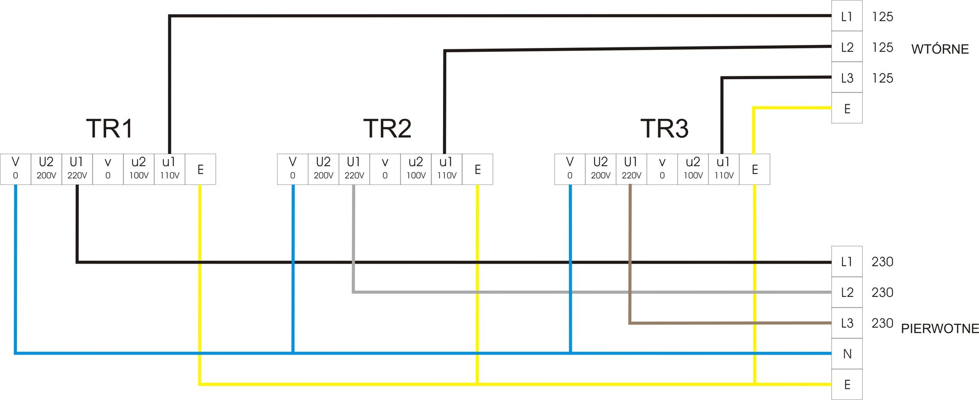

Posiadając taki trzech identycznych transformatorów jednofazowych chciałbym na wyjściu uzyskać 3x200-230V. Czyli pojedyncza faza mierzona względem zera ma dać wynik 100-125V, natomiast międzyfazowo ma być 200-230V.
Połączyłem trzy transformatory ze sobą, po pierwotnym gwiazda. Połączenie jak poniżej:
Efektem jest poprawne napięcie na wyjściu wynoszące około 125V mierzone względem zera dla każdej fazy, niestety brak jest międzyfazowego. Wygląda to nawet trochę jak faza jednoimienna. Łączyłem ze sobą zera na wtórnym, efekt taki sam.

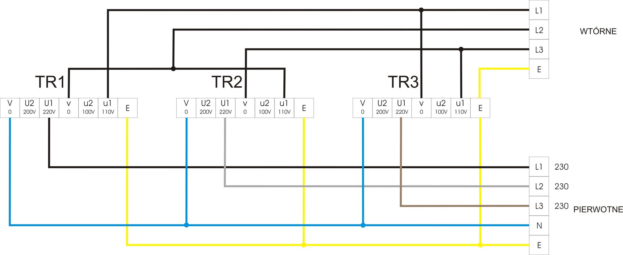

Zastanawiam się teraz nad podłączeniem zestawu jak poniżej. Czyli po pierwotnym bez zmian (gwiazda) a na wtórnym trójkąt.
Co myślicie o takim rozwiązaniu?

W pierwszym rysunku masz nie podłączony koniec uzwojenia pierwotnego każdego z transformatorów. W takim układzie jak powyżej nie będzie to działać.
Masz znajomego, który miałby dwukanałowy oscyloskop?
Pozdrawiam.

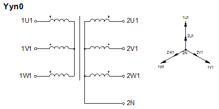

Zagadka rozwiązana. Transformatory wystarczy podłączyć w układ Yyn0 jak ze schematu poniżej.
