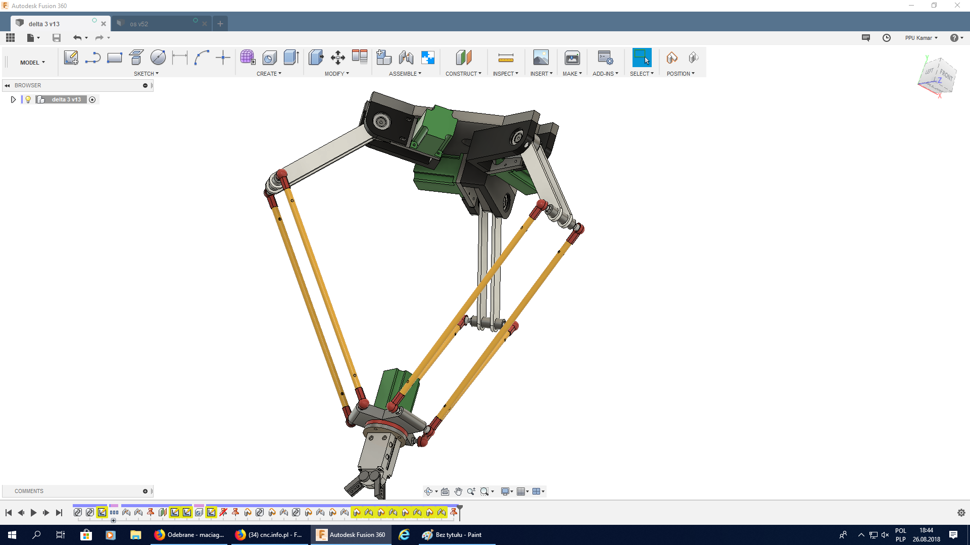

Potrzebuję manipulator jak w tytule. Na razie ma tylko złapać , przenieść i puścić element max 0.25 kg.
Sterowanie oczywiście linuxCNC, projekt na Fusion 360.
Postępy projektu powinny się uaktualniać tam https://a360.co/2Nigzor
Wstępna symulacja:

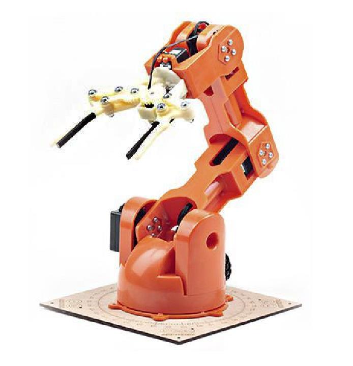

Że tak się nieśmiało zapytam, :P czy nie prościej to zrobić na jakimś obrotowym ramieniu?

Skoro Kamar chce deltę to pewnie jest to wymóg :) Pick and Place albo ramię byłoby o niebo latwiejsze z kinematyką...
A jak wiadomo Kamar sobie nie utrudnia niepotrzebnie :D

IMPULS3 pisze: ↑
25 sie 2018, 22:59
Prościej, ale jak to wtedy nazwać "robotem" :)

Post napisał: Petroholic » 26 sie 2018, 09:39
Robotem liniowym? :)

I to właściwie wszystko w części projektowej prototypa. Po niedzieli na maszynę i oddać do testów sterowania.

Post napisał: cube000 » 26 sie 2018, 11:19
Kamar, co chcesz zastosować jako przeguby ramion? Zrobiłem drukarkę delta na takich najprostszych przegubach stalowych i niestety miała dość duży luz na efektorze. Trzeba było na każdą parę ramion zastosować po dwie sprężyny ściskające aby wyeliminować luzy. Drugi błąd jaki zrobiłem to pomyliłem się przy pomiarze kąta wychylenia przegubu i w efekcie drukarka ma zmniejszone pole robocze względem zakładanego. Teraz raczej bym się w stronę przegubów z igusa kierował.
Posty w temacie: 81
Posty: 17325
Re: Prosty robot typu Delta
Post napisał: kamar » 26 sie 2018, 11:25
To zostawiłem na póżniej, sprężyny to obowiązkowo i otwarte przeguby. Na razie celuję w igusa z tworzywa a docelowo to zrobię z teflonu.

Post napisał: kamar » 26 sie 2018, 18:48
Dołożyłem jednak czwartą oś. Może sporo pomóc w manipulowaniu.
