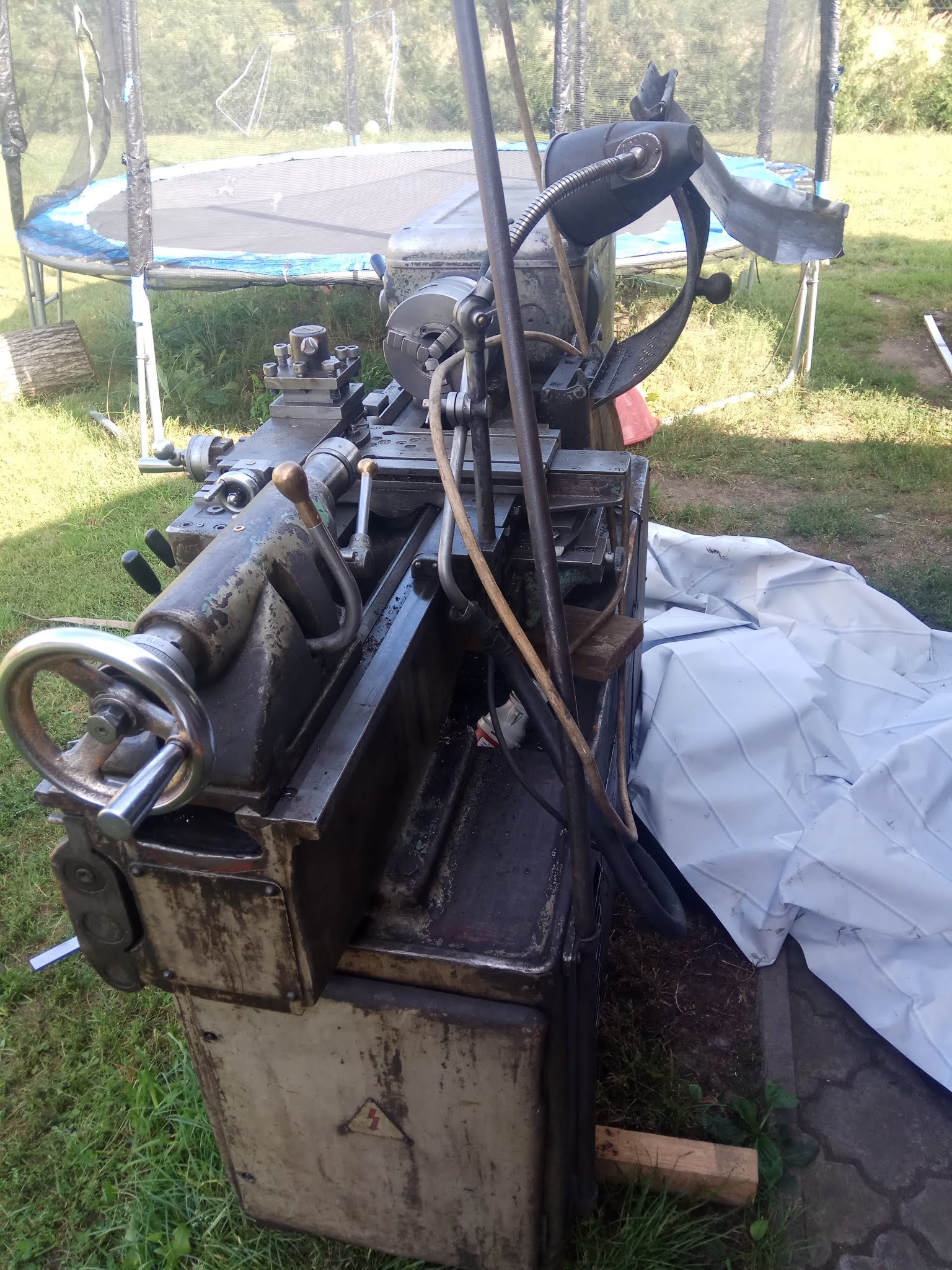

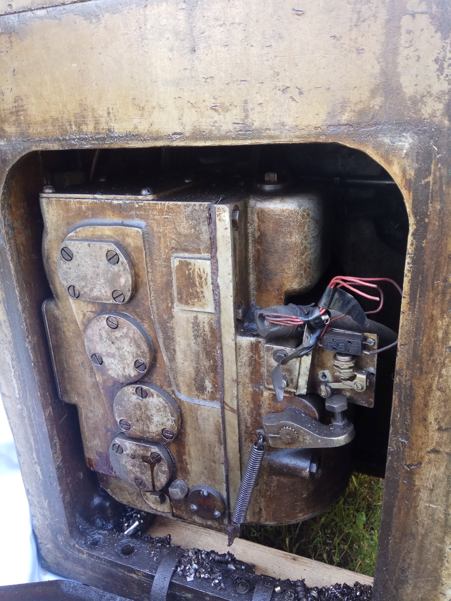

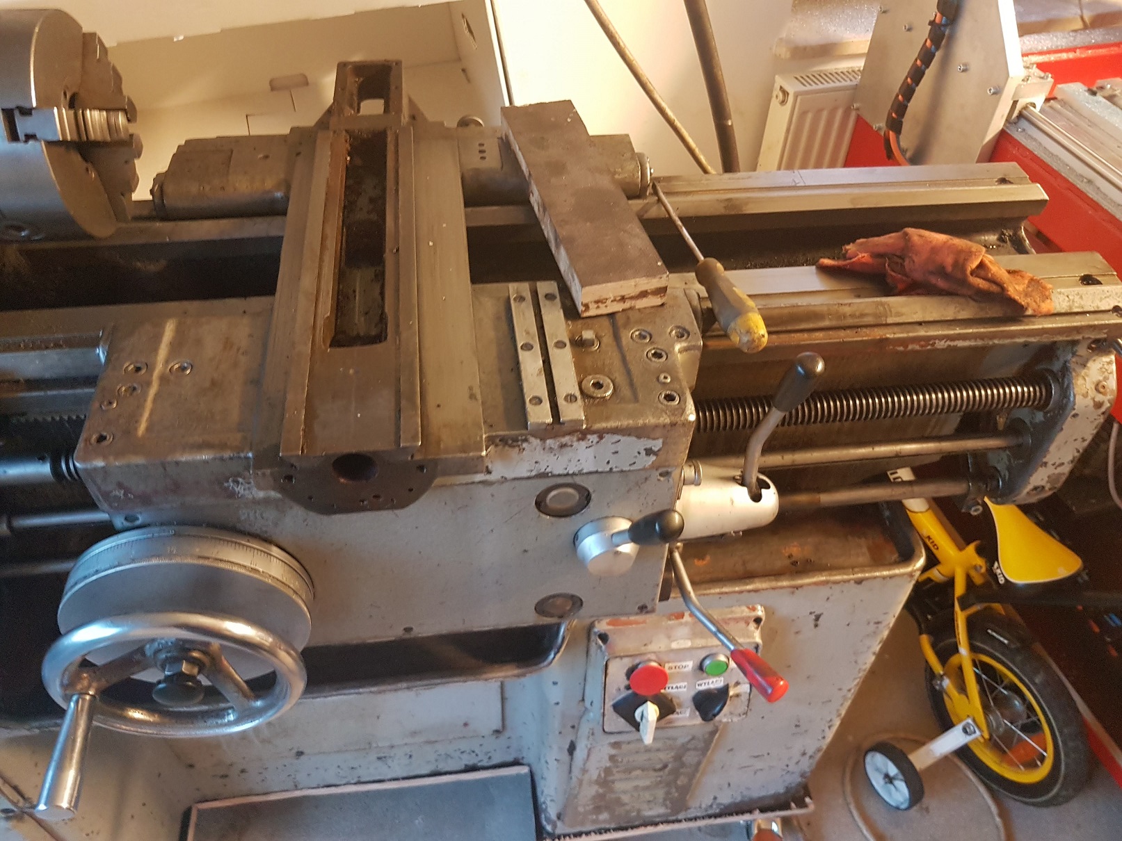

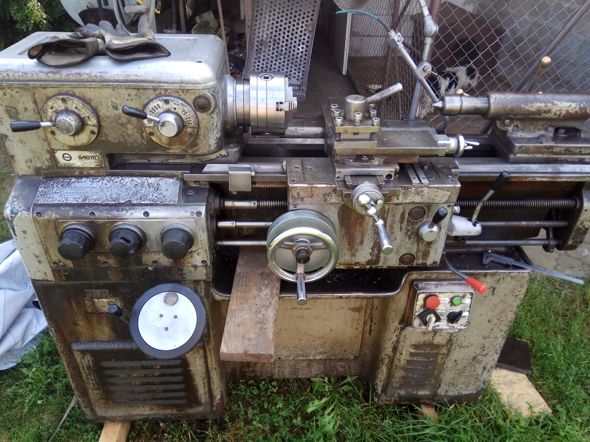

Stałem się posiadaczem a czy szczęśliwym się okaże tokarki 1и611п. Tokarka jest kompletna i posiada trochę fantów. Na dzień dzisiejszy nie działa posuw automatyczny wzdłużny ani poprzeczny. Wałek napędowy się obraca ale napędy nie działają. Chciałbym się dopytać o rodzaj oleju oraz ilości jakie wchodzą do tej tokarki? Ze względu na to że DTR jest w języku (rosyjski) który jest kompletnie obcy proszę o pomoc. Plik z DTR jest za duży i nawet nie wiem którą cześć mam wyciąć :(.

Re: Tokarka 1и611п
Post napisał: BYDGOST » 24 sie 2018, 20:09
Na stronie 43 napisane jest, że do zbiornika należy wlać 8 litrów oleju. Ja stosuję AN46 bo taki mam w zapasie.

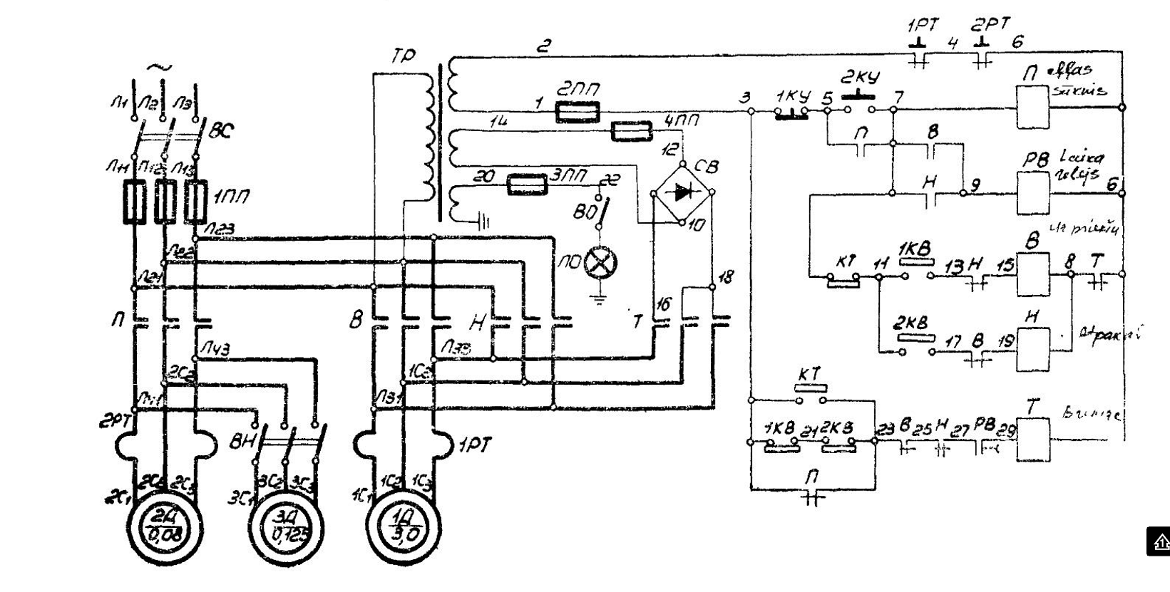

Instalacja elektryczna trochę szwankuje wiec postanowiłem wymienić całość. Na pewno zamontuje falownik oraz wymienię wszystkie elementy. Jak powinna wyglądać obecnie stosowana instalacja elektryczna aby zastąpiła schemat poniższy? Czy wszystkie elementy sterujące (włączniki i przyciski) musza być na 24V. Jakie napięcie na oświetlenie i jakie źródła się używa (klasyczna żarówka to chyba przeżytek)?

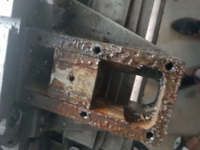

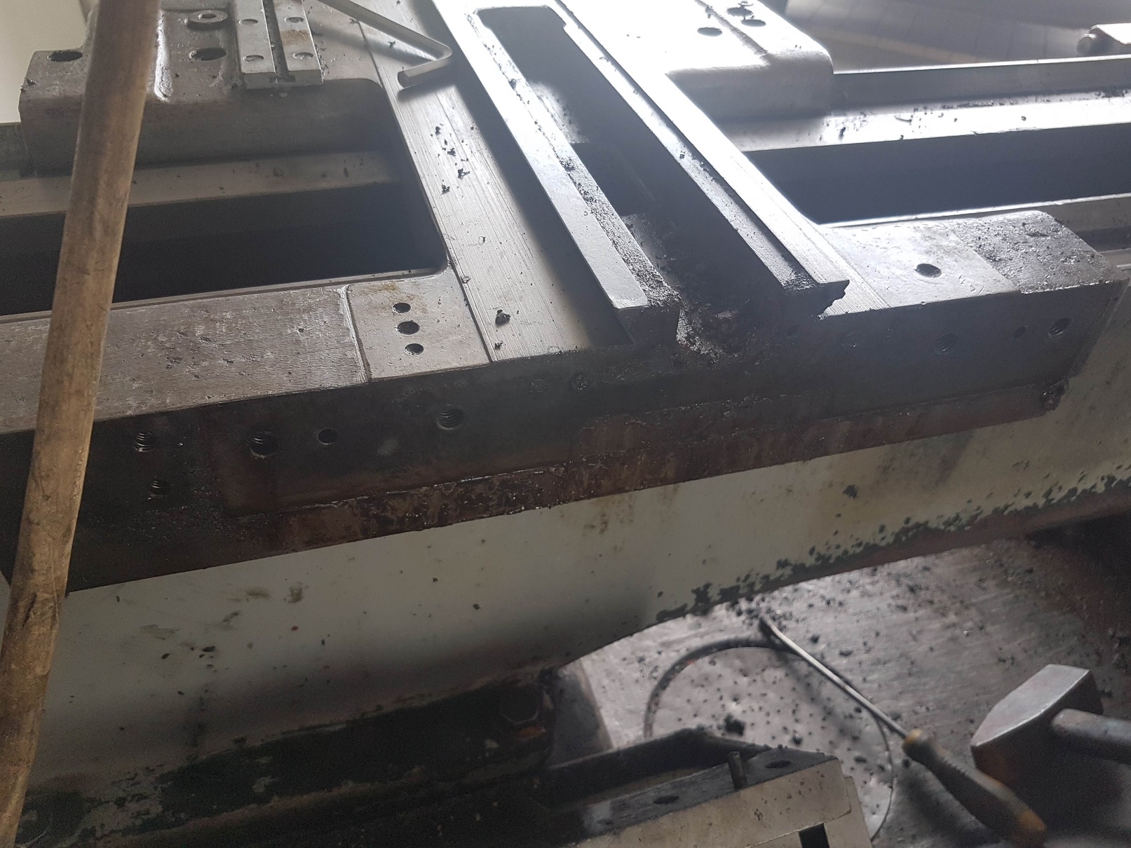

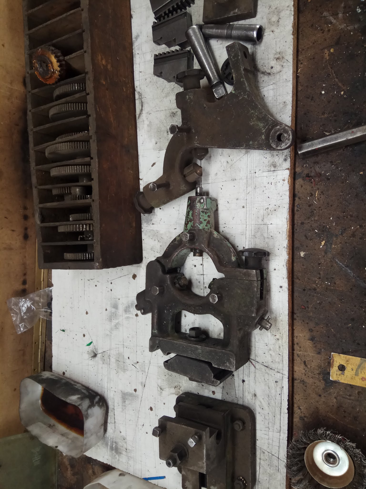

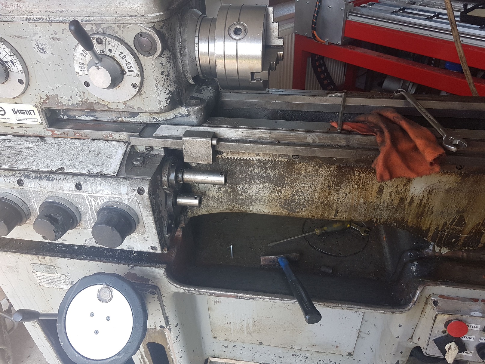

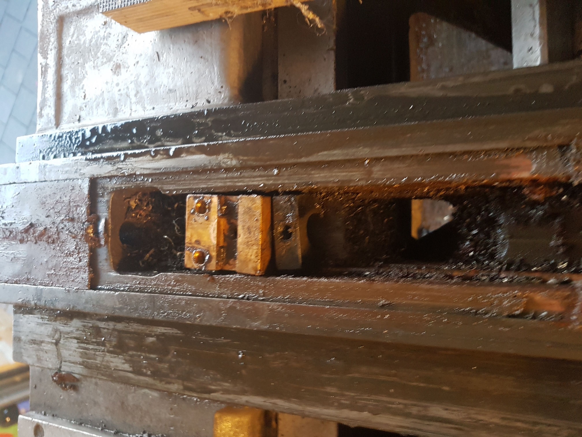

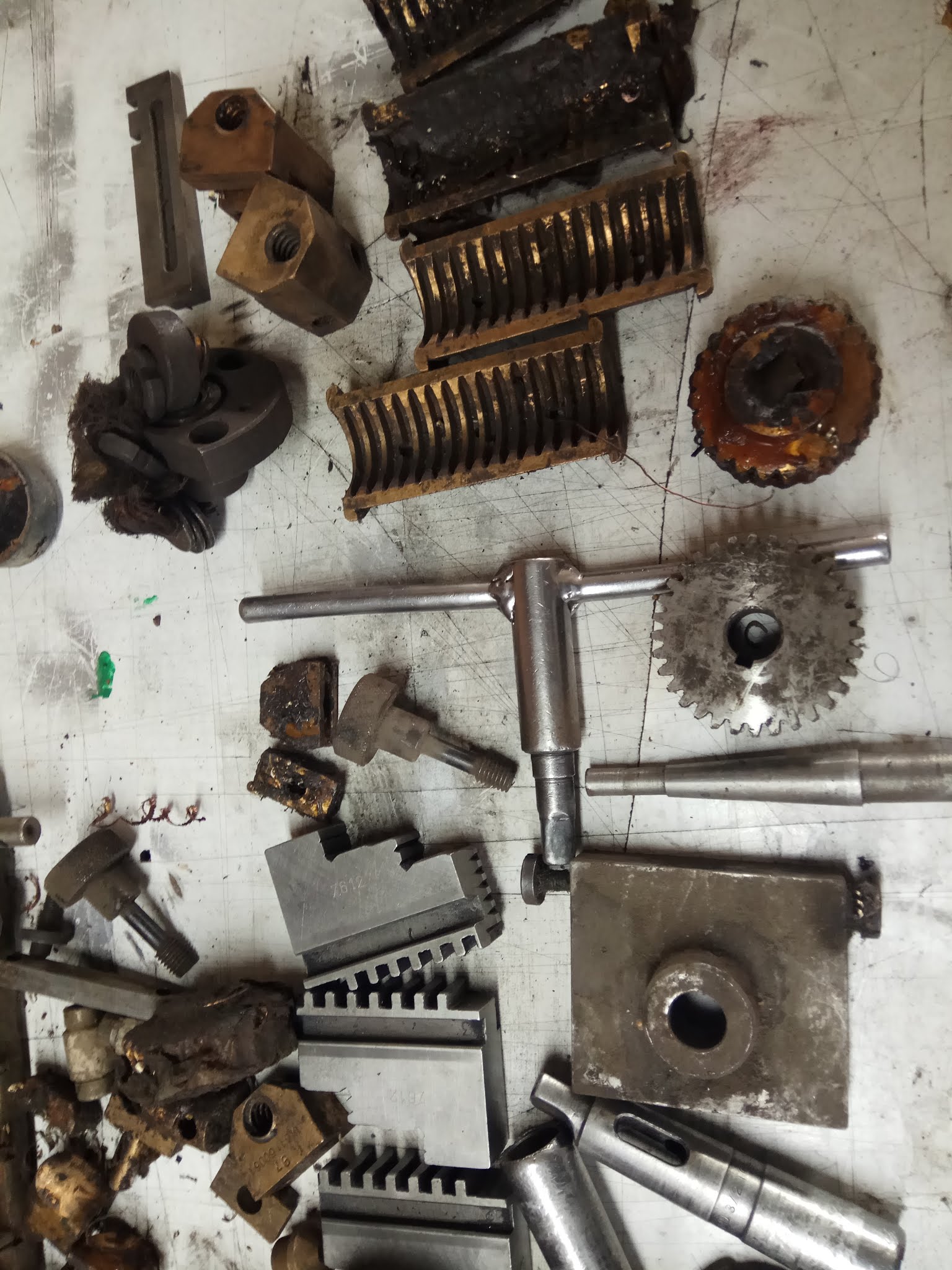

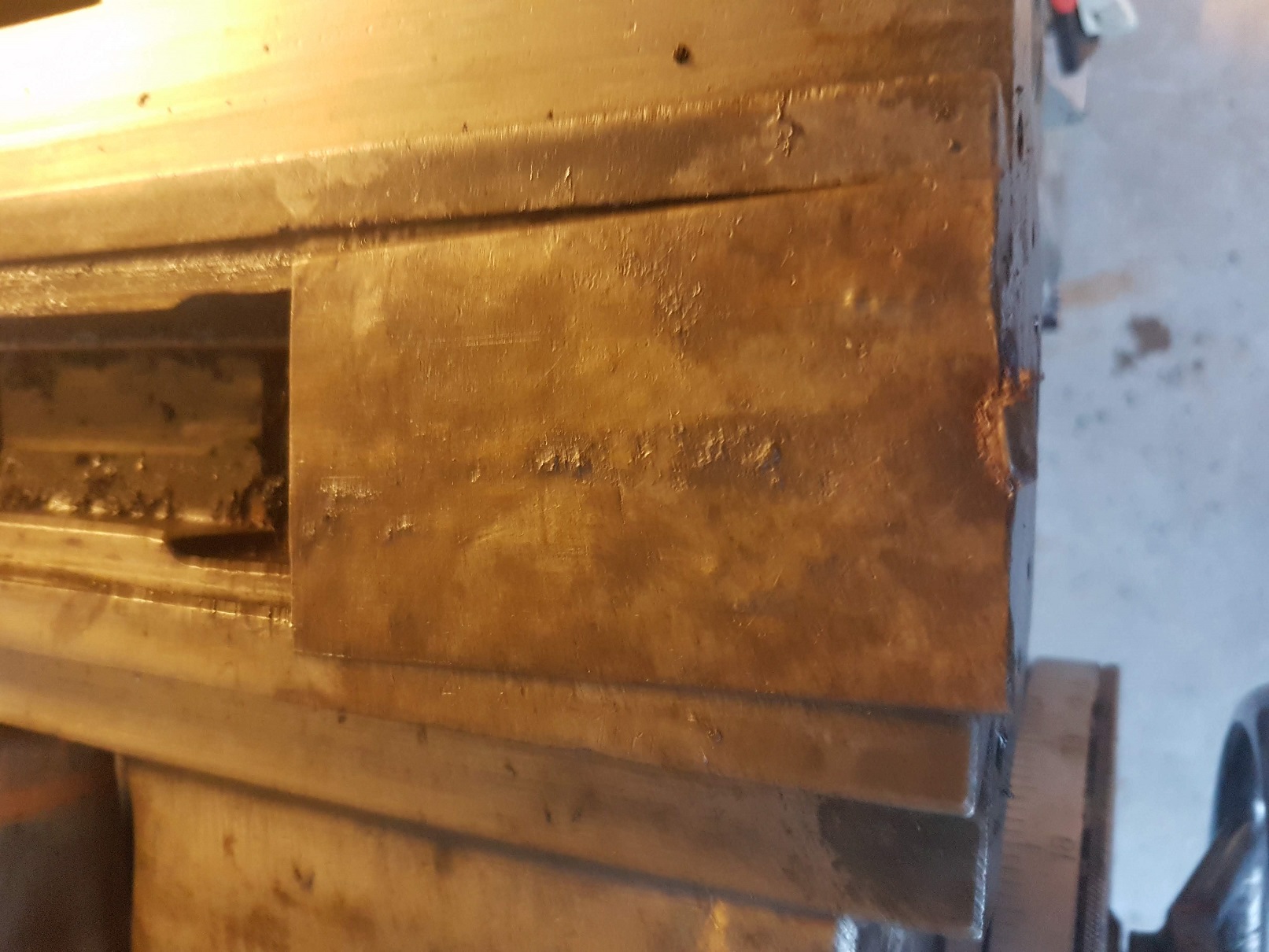

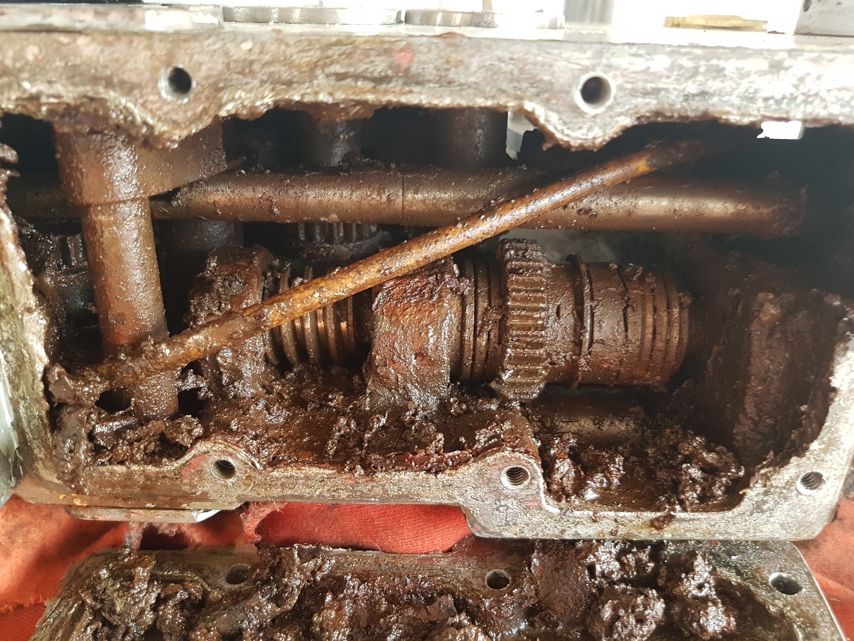

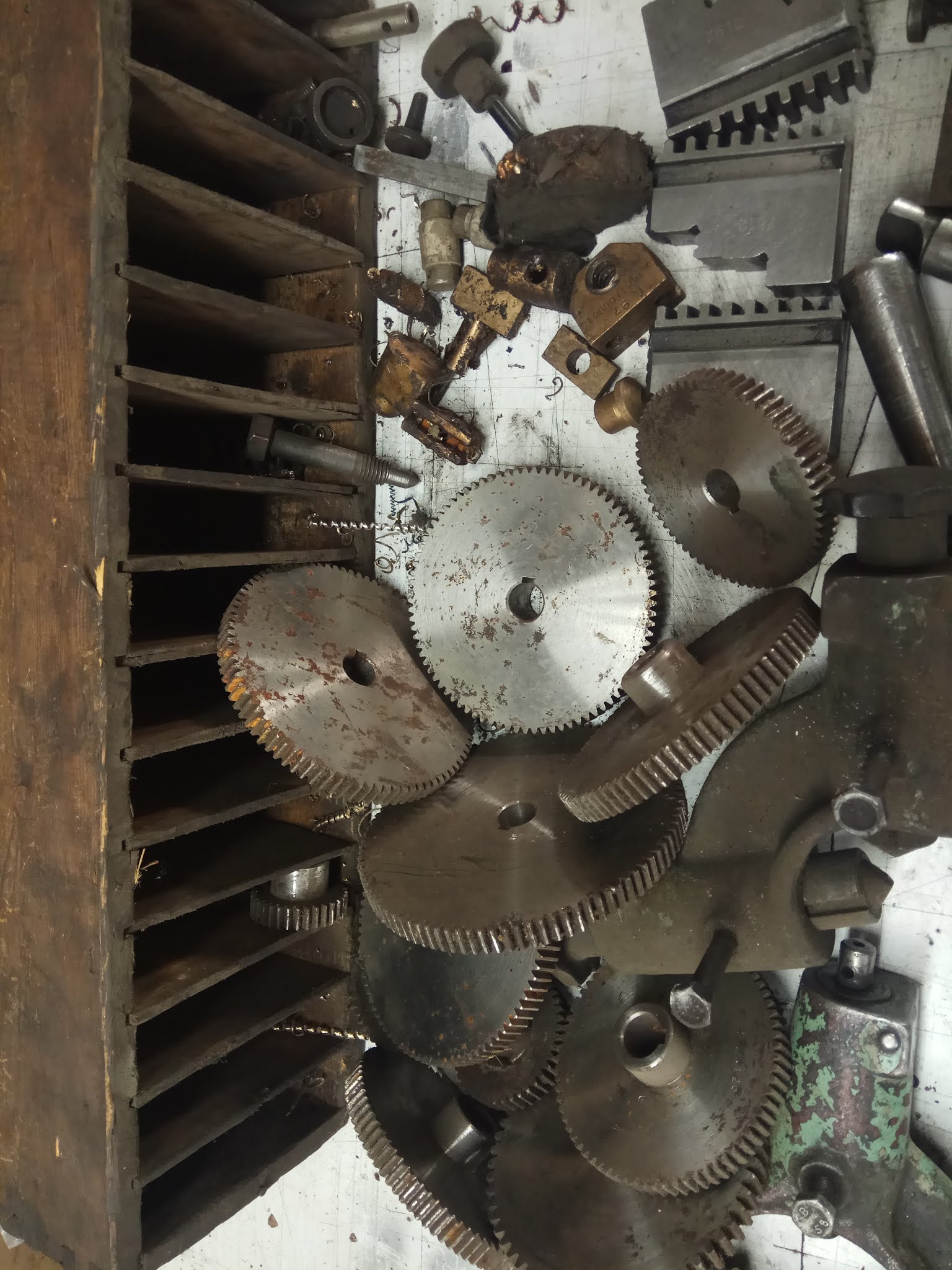

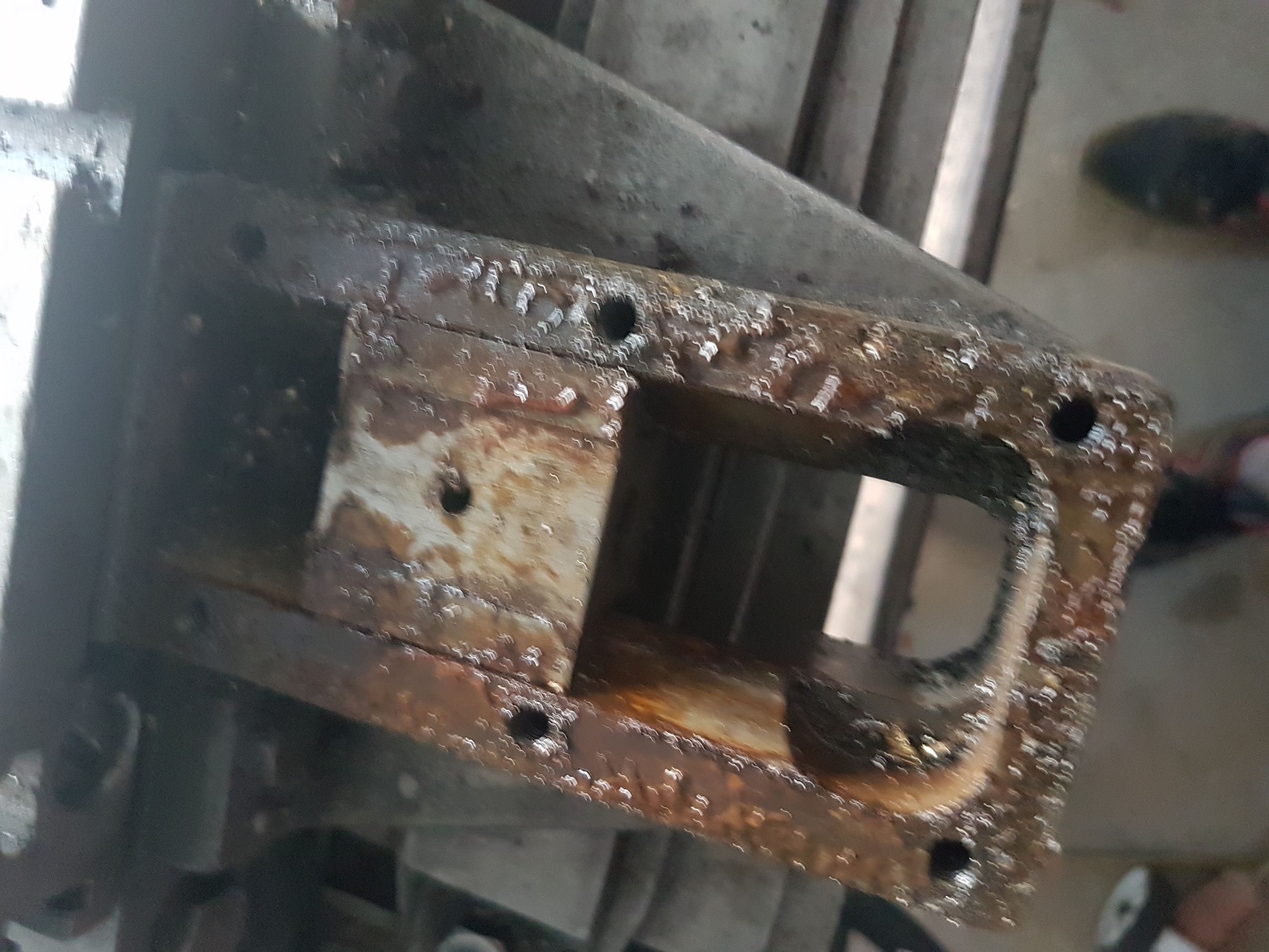

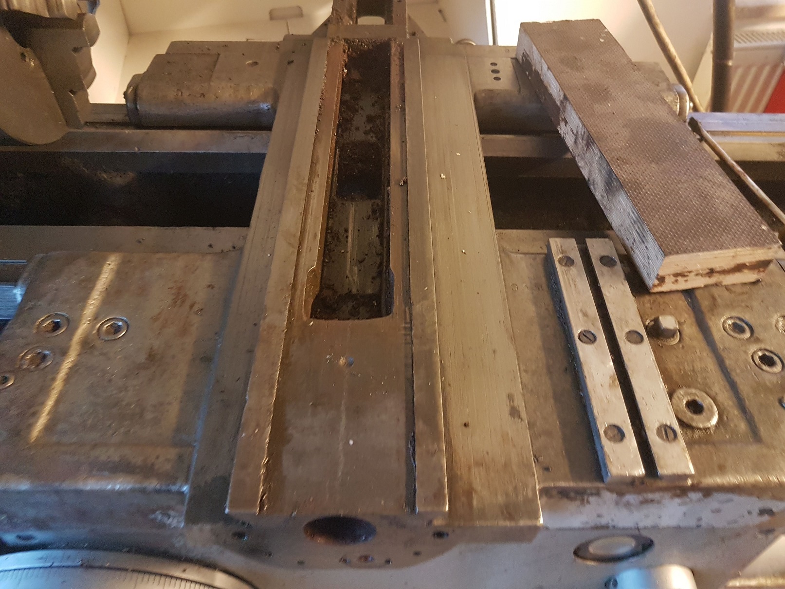

Pociągnę dalej ten monolog. Z racji tego ze robią to w wolnym czasie za szybko się nie będzie posuwać modernizacja. Tokarka jest rozbierana aby wydobyć z niej łoże do szlifu oraz support i sanki narzędziowe. Planuje wkleić TurciteB lub coś podobnego. Nie wiem jak pomierzyć ile zebrać powierzchnie pod wklejenie które nie zostaną zeszlifowane? Do supportu ktoś zapomniał nalać oleju.
rc36
Posty: 2377
Re: Tokarka 1и611п
Post napisał: rc36 » 06 wrz 2018, 14:18
Co do wyklejania suportu to jest na ten temat wszystko opisane na forum. Do skrzynki suportu nalało się pewnie chłodziwa i dlatego tryby pordzewiały.

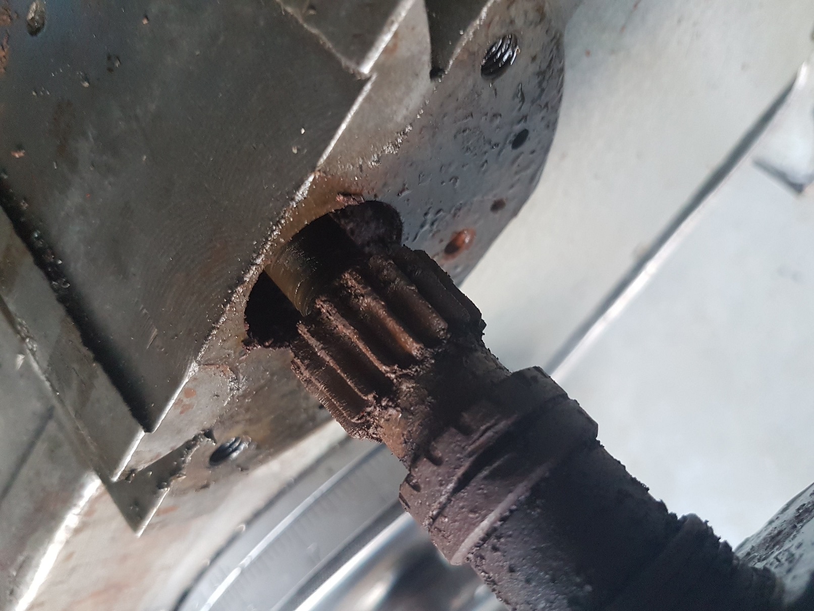

Post napisał: maglo18 » 10 wrz 2018, 12:52

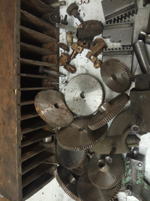

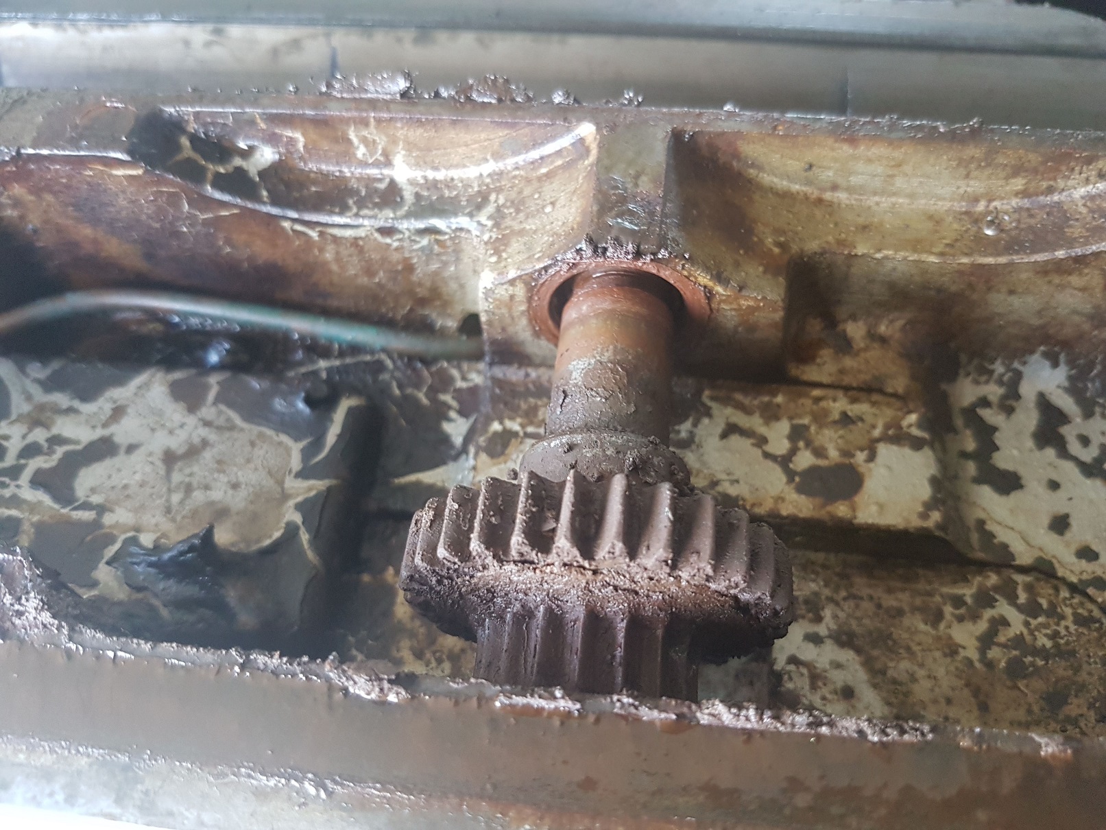

Koła pordzewiały bo nikt nie uzupełniał oleju.
rc36 pisze:
06 wrz 2018, 14:18

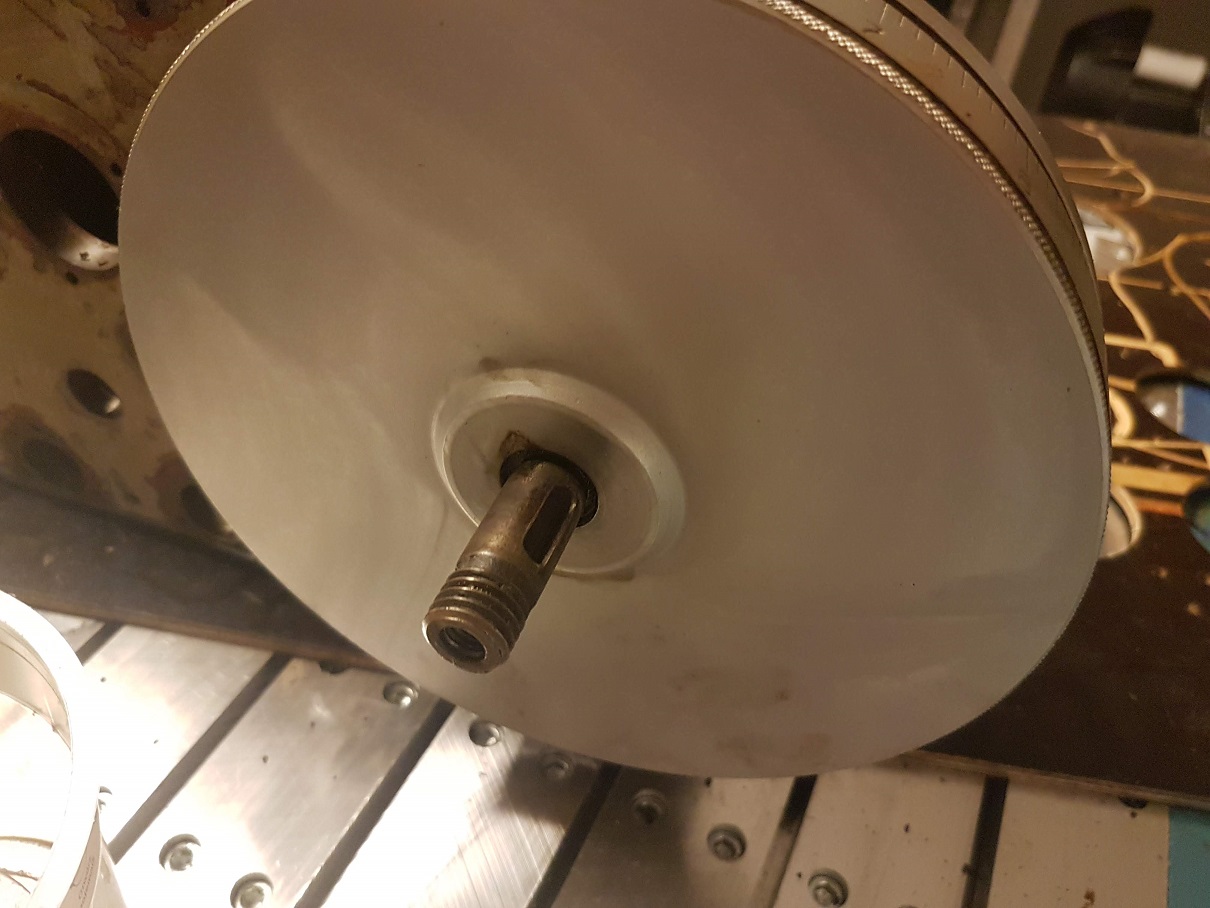

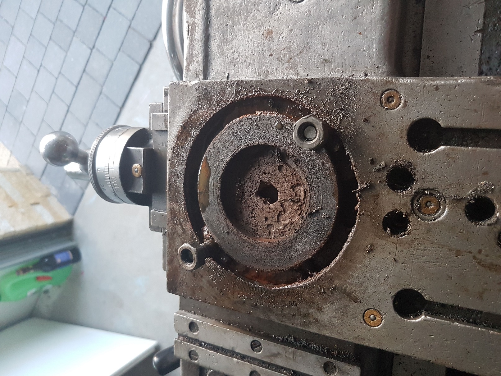

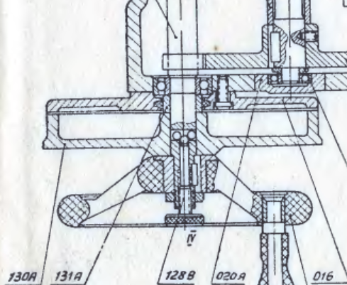

W skrzynce pozostał mi demontaż koła aluminiowego z podziałką. Prawdopodobnie zaklinowały się kulki które służ do blokowania koła? Ma ktoś pomysł jak tego nie zepsuć?

rdarek
Posty: 2122
Lokalizacja: 3miasto
Re: Tokarka 1и611п
Post napisał: rdarek » 10 wrz 2018, 14:35
maglo18 pisze:
10 wrz 2018, 12:52
Osobiście raczej wbijałbym delikatnie oś (o ile to jest możliwe) koło oprze się o korpus,
a nie ciągną koło, kulki powinny się cofnąć.
Jednak widząc co jest w skrzynce nalej tam wcześniej jakąś naftę WD czy CX'a
