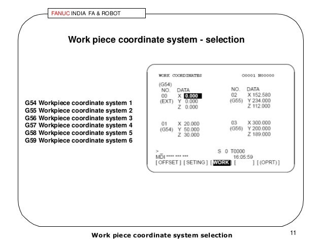

Home maszyny nie ma nic wspólnego z miejscem zerowym detalu. Po to np. w G-kodach mamy G54,G55 które definiują nam własny układ współrzędnych. Oczywiście zależnie od typu sterowania to inaczej się to definiuje bo inaczej np. to wygląda na Heidenhain'e czy Sinumericu.
Ja dla G54 przyjmuję mocowanie z imadła, G55 to środek uchwytu 3-szczękowego, G56 to obróbka na czwartej osi, kolejne to nietypowe mocowania (np. bezpośrednio na stole bądź w specjalnym przyrządzie)
Na zakończenie programów przywołuję G53 (maszynowe) i odjeżdżam na Y0 które jest u mnie 3mm od krańcówki - by mieć wygodę przy wymianie/montażu detali.
Dla przykładu z FANUCa poniżej, pierwsza część EXT odsuwa względnie każdy układ współrzędnych o podaną wartość. Często z tego korzystam. Dalej to np. zero dla G54 jest odsunięte od maszynowych o X+20, Y+50, Z+30
