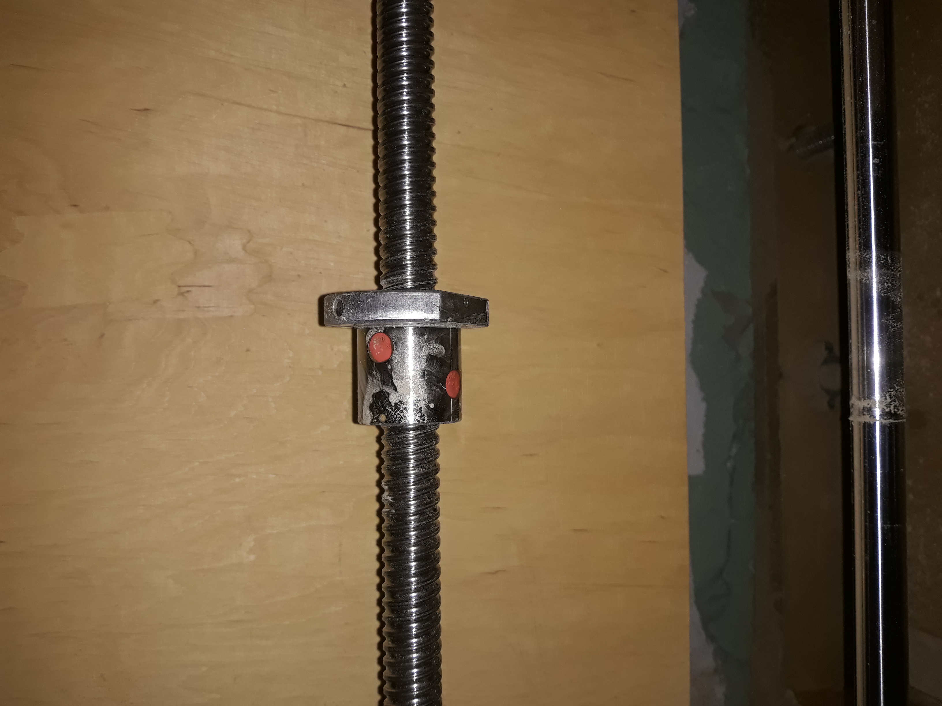

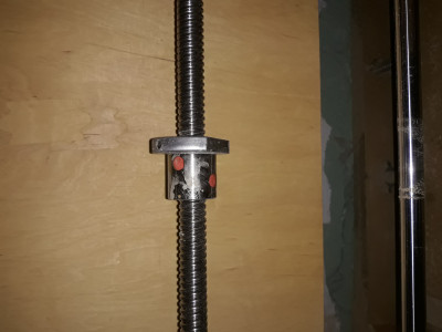

Dziś podczas frezowania zablokowała mi się oś x.
Nie wiele myśląc, bo zlecenia czekają, wziąłem się za rozegranie zetki żeby dostać się do zablokowanej nakrętki.
Nakrętka ani drgnie o mm, zsciela się na amen. Czy istnieje jakiś sposób na rozwiązanie problemu?
Frezarka drewniana mojej konstrukcji.

Zaczoł bym od wibracji powietrza i wd40 czyli trzaskać w pionie śrubą o deske raz z jednej potem z drugiej może sie zluzuje
Jak nie to rozkręcam zgarniacze jak nie to to jesli są zaślepki to wydłubać i wyjmować kulki
Potem oczywiście kompletny serwis
