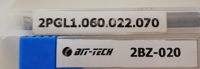

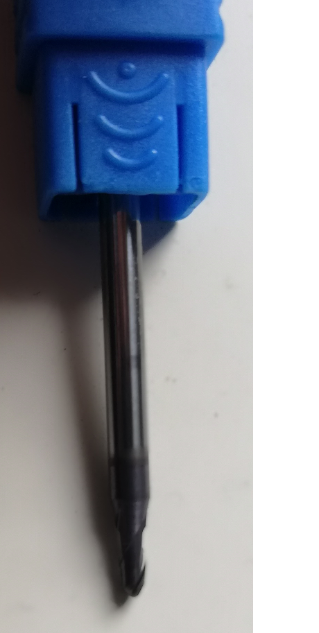

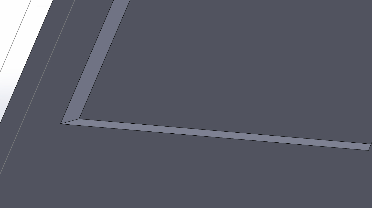

Witam. Mam problem z obróbką frontu z lakierowanej płyty MDF. Na ogół zajmuję się obróbką aluminium i mosiądzu na na centrach obróbczych, kolega poprosił mnie o pomoc w zrobieniu dziesięciu frontów na ploterze (max. 24 000 obr.). Nie znam się za bardzo na obróbce drewna, a chciałbym mu pomóc. Element chciałem wyciąć frezem fi 6, obroty obroty 20 000 i posów 5000, ale strzępi mi powierzchnię. Do obróbki skosu użyłem freza kulistego fi 2, obroty 20 000 i posów 15 000, ale strasznie długo się z tym schodzi.
Bardzo proszę o pomoc.

Napisz jakiego typu frezów użyłeś.

Faktycznie sorry, nie napisałem. W załączniku przesyłam zdjęcia.

Polecam frezy CMA - mają odpowiednią geometrię do frezowania pod meblówkę.

Ja powierzchnię zagłębioną planuję frezem prostym fi 20 mm. 24000 obr, posuw 4000 mm/min.
Kontur frezem 45° z płaską stopką (2 mm), narożniki z obróbką V-carve.
W narożniku pozostaje mały trójkącik, ale praktycznie tego nie ruszam, bo sam odpada.

Co masz na myśli narożniki z obróbką V-carve? To jakiś typ strategii wejścia/wyjścia w materiał?

Tak, to typ strategii. Masz ostry narożnik, a nie R wynikający z średnicy frezu V na danej głębokości.

żeby zrobić takie fronty środek planujesz najlepiej frezem diamentowym (https://www.punta.com.pl/sklep,1858,fre ... entowe_eco)
Profilowanie wewnątrz robisz frezem V 90 stopni (https://www.punta.com.pl/sklep,17960,fr ... ne_art_665), żeby narożniki wyszły ładnie robisz wyjście/wejście po kącie 45st w samym narożniku.

Do planowanie lepiej z ujemnym kątem lub frezem prostym. A ten diamentowy i tak od czoła ma widie. Ale gdy się nie ma co się lubi, to się lubi co się ma. :-)
yellovv pisze: żeby narożniki wyszły ładnie robisz wyjście/wejście po kącie 45st w samym narożniku.
45° w płaszczyżnie XY i 45° w płaszczyżnie ZX/Y.
