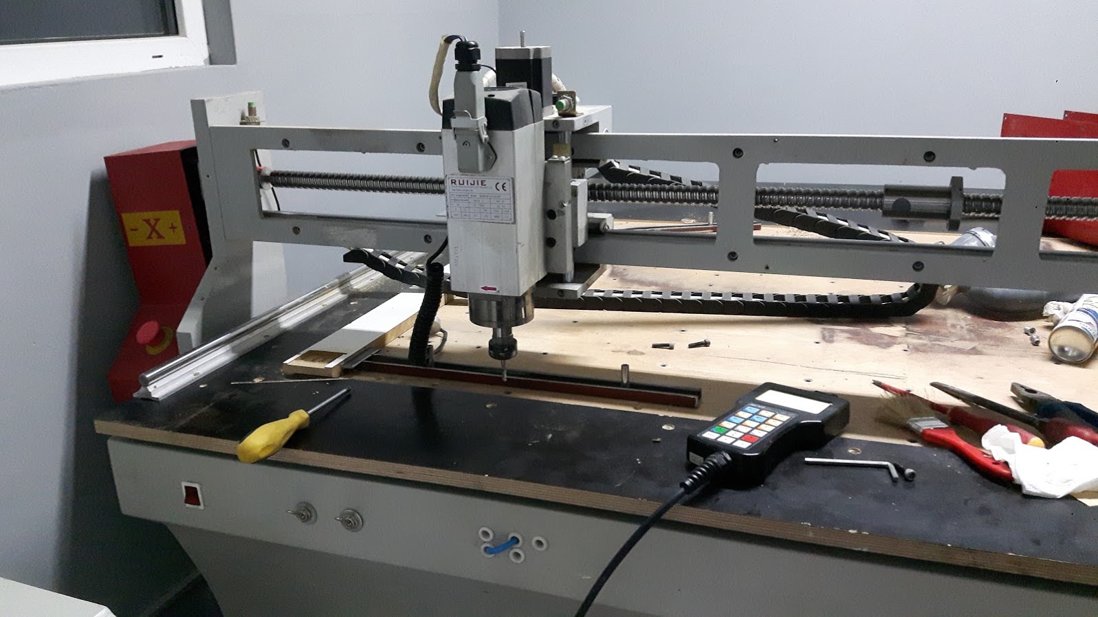

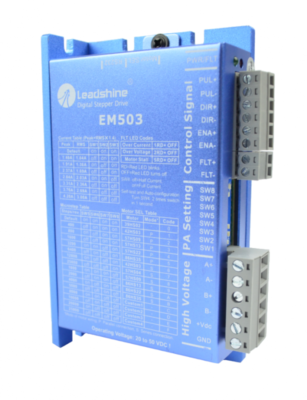

zakupiłem Sterowniki silnika krokowego SSK-B08 (EM503) - 4.2A i mam problem z ustawieniem ich.
Mianowicie chodzi o to, że po zakończonej pracy frezarka powinna wrócić do punktu 0X 0Y i 0Z, a idzie całkowicie w drugą stronę.
A na dodatek to jak obniżam frez na osi Z to na dole się blokuje i koniec. Z pilota pokazuje że idzie dalej na oś Z ani drgnie i muszę wyłączyć zasilanie i włączyć i dopiero można oś Z podnieś do góry (ale parametry już zgubione).
Nie wiem jak to ustawić z pozycji pilota ?
A druga sprawa to chcę zmienić kroki na sterowniku ze 16 na 32 ale też bym musiał coś zrobić w ustawieniach komputera tak aby skalowanie było 1:1. Ja mam ustawione teraz kroki 16 i frezarka chodzi na "pół gwizdka" bo na 100% to gubiła kroki.
Ja nie potrzebuję takiej precyzji więc chcę zmienić to na 32 ale jak mu wczytam projekt gdzie materiał ma 100cm to on zachowuje się jakby materiał miał 4m :/
no i jeszcze motor sel table jak ustawić na sterowniku bo nie mam zielonego pojęcia (może tu tkwi problem)

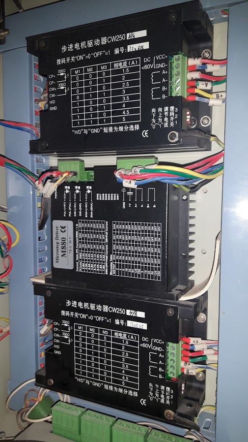

poniżej obrazek z moją maszynką, stare sterowniki osi XYZ, komputer jaki mam z pilotem i nowe sterowniki leadshine.

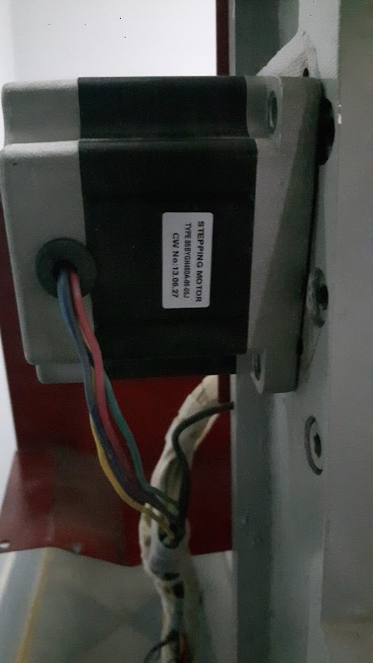

no i jeszcze parametry silników osi X i Y
Moment trzymający 6.8 Nm
Prąd 4.0 A
Napięcie 3.8 V
Ilość kroków/obrót 200 / 1.8 °
Rezystancja 0.95 Ohm
Indukcyjność 7.5 mH
Średnica osi fi 14 mm
Długość osi 37 mm
Wymiary 85.85 x 85.85 x 100 mm
Ilość przewodów 4

Jaki jest skok śruby?

Po pierwsze podstawa czyli w tym wypadku zgodność wymiarów zapodanych z programu sterującego z wymiarami osiągnietymi w frezarce .
musisz to sprawdzić .Na sucho ,czyli bez obrabiania materialu zapodajesz przejazd 100mm i mierzysz to np. suwmiarką .
drugi etap to tosamo ale podczas frezowania materiału .
trzeci etap to napisanie tu jakie były pomiary .
Dalej ....znajdziemy przyczyne błędów .Spokojnie ,bez paniki :)

na such jak i z materiałem obrabianym efekt jest ten sam. 100% posuwu oś Y i Z gubi kroki i to w taki sposób że po przejechaniu 2 cm tak jak bym w śrubę wsadził patyk i ją zablokował a silnik tak jakby "tyrkał" :)
a jak na 50% czyli jakieś 20mm/s to idzie dobrze. Ale jak zmieniłem kroki na sterowniku "na jumperach" to maszyna poruszała się szybko bez zająknięcia tylko taj jak pisałem materiał 100cm a frezarka pracowała tak jakby miała 400cm.
czyli mój wniosek:
możliwe że za słaby komputer.
lub zasilacz.
lub zła konfiguracja.
