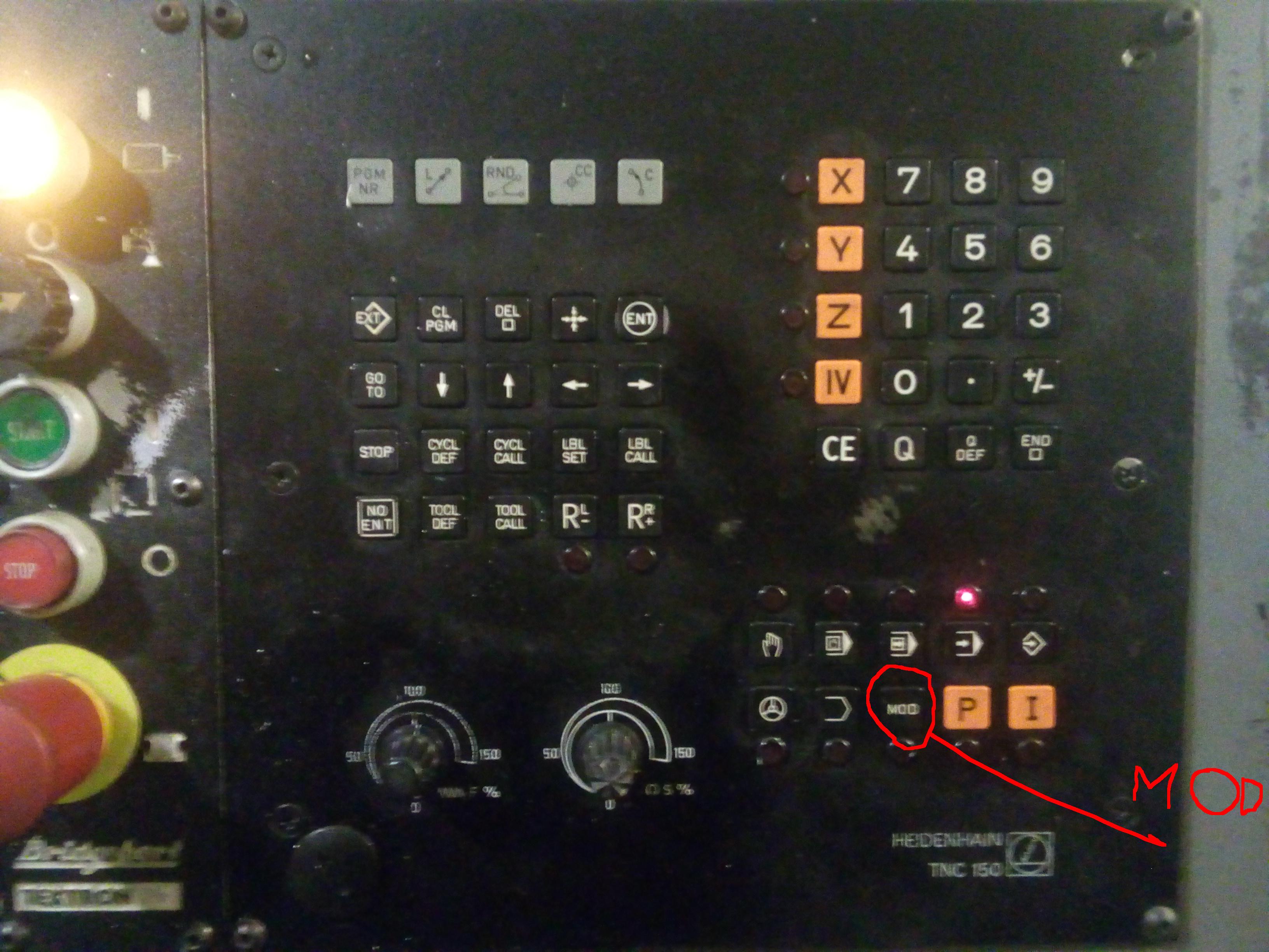

Czy mógłby ktoś mi powiedzieć w jaki sposób sczytać parametry maszynowe z maszyny? W jaki sposób się do nich dobrać?
Chodzi o to aby zabezpieczyć się przed padnięciem baterii. Sterowanie - HH150b
Z góry dziękuję za odpowiedzi

Gdybyś się połączył TNCremo to program obsługuje backup parametrów maszynowych.
Dodane 31 minuty 53 sekundy:
Spróbuj też wejść na edycję programu ->klawisz MOD wpisujesz klucz 807667 powinny się pokazać parametry maszynowe.

Natomiast po przejściu w edycję, naciskam MOD i jest komunikat : VACANT BLOCKS 1200
Nie mogę wpisać żadnego kodu ni nic, może jakaś podpowiedź?

nie ten MOD
na klawiaturze jest drugi

Przepraszam, ale gdzie?

A gdzie masz pgm number, itp?

PGM Nr to siwy przycisk w lewym rogu, żadnego MOD nie widzę obok. Być może, a raczej na pewno nie rozumiem o co kaman.
Taka łopatologiczna instrukcja była by bardzo pomocna. Przepraszam, może zaniżam poziom, ale naprawdę starałem się coś doczytać ale do niczego dojść nie potrafię sensownego.

inkstrukcja:
https://product.heidenhain.de/JPBC/imag ... 0_a_02.pdf
stoi, że pod tym klawiszem MOD jest "baud rate" spróbuj jak go wciśniesz użyć strzałek góra / dół powinny się zmieniać pokazywane rzeczy
