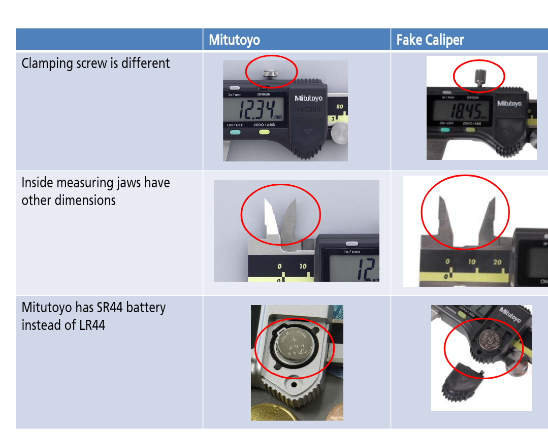

Witam, planuje kupić suwmiarkę firmy mitutoyo. Niestety cena nowej u dystrybutora przekracza mój budżet. Chętnie kupię coś z drugiej ręki, tylko jak nie kupić chińskiej podróbki? Z poradnika który mam, wychodzi że najprościej zwrócić uwagę na baterię. Sprzedawca mówi że jest to sr44, a więc nie jak w większości podróbek lr44. Czy koledzy pomogą określić czy to oryginalny produkt?
https://m.olx.pl/oferta/suwmiarka-elekt ... n=3&page=2
Może ten wątek pomoże innym nie dać nabić się w butelkę 😊

Jak dla mnie podróbka- kształt szczęk do otworów i pokrywka baterii.

Panie Mariuszu. Widziałem posty na tym forum jak i na innych. Stąd posiadam zdjęcie które załączyłem. Ten wątek założyłem z dwóch powodów. Po pierwsze chciałem uzyskać poradę co do konkretnej oferty. Oraz żaden artykuł na ten temat nie mówi właśnie nic na temat osłony baterii (jak również zauważył kolega allegromtn). No i teraz nie wiadomo czy ta różnica jest między oryginalną mitutoyo a podróbką, czy może na zdjęciu są inne modele. Np. Starszy i nowszy, gdyż widać że jedna ma już system aos a druga jeszcze nie. (Chodź to tylko takie gdybanie)
Do tego zależy mi by w tym wątku były informacje jak najbardziej aktualne. Ponieważ na chińskim allegro widziałem już mitutoyo w dobrej cenie z baterią sr44 co może świadczyć o tym że na dzień dzisiejszy chińczycy dają już zalecane baterie do swoich wyrobów.

Daj sobie spokój z rozpoznawaniem podróbki. Jak chińczycy zechcą to podrobią idealnie z oryginałem, tylko parametrów nie będzie trzymać.
Obecnie jedynym sposobem na zakup oryginalnych produktów jest kupowanie od oficjalnych dystrybutorów. Nie raz zdarzyło się że ktoś kupił nieświadomie podróbki z hurtowni itp.
Ja kupiłem zaj... suwmiarkę elektroniczną za 50zł. I co z tego jak się zepsuje? Kupię drugą, a pewności pomiarów nie mam tak samo jak nie miałbym jej przy zakupie markowej suwmiarki z niewiadomego źródła.
Mierzyłem testowo łożyska, fi 20 było 20.00, a stożkowe 62.00. Więc dla mnie bomba.
Oczywiście nie mówię żebyś kupował taki badziew, bo Twoje wymagania są większe a ja mogłem trafić lepszy egzemplarz. Ale lepiej kupić coś markowego z niższej półki niż kupować nie wiadomo co za te same pieniądze.

Nie kupuj mitutoyo bo się natniesz, podróbki już są takie, że od oryginału nie rozróżnisz, rozmawiałem z oficjalnym dystrybutorem kiedy mają zamiar wprowadzić jakiś system sprawdzenia autentyczności narzędzia - nie zamierzają, nie mają również ochoty np. potwierdzać autentyczności np. seriala narzędzia - skoro tak to tak. Olać, kup tese, sylvac, coś co nie podrabiają.
