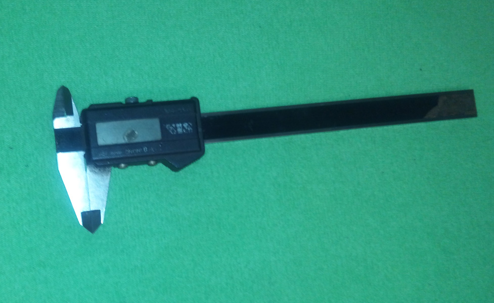

Pewny jesteś? ... Nie wykluczam, że ostatnimi czasy tak się mogło stać, że leci już chamska chińszczyzna - jak wszędzie. Ostatnio kupowałem ponad 10 lat temu. Zgodzę się z przedmówcą, nie widzę kandydata który by przebił visa dokładnością. Na moje potrzeby mikrony mnie aż tak nie obchodzą, ale dopóki pomiar na kostce kalibracyjnej od mikrometru pokrywa się na suwmiarce do setki, to jestem w stanie zaufać temu co wyświetla na detalach.
Tak wygląda moja najstarsza suwmiarka elektroniczna z visa, z racji dużego stopnia zniszczenia mam ją jako podręczną, ale wciąż jest bardzo dokładna
Jakby ktoś miał plasticzek z szybką to chętnie odkupię :)
Ok, faktycznie, z tego co doczytałem obecny vis niewiele ma wspólnego z tym starym. Nieźle można sie dziś naciąć....

tak jestem pewny, te elektroniczne visy występują pod innym markami, to jest branding chińskiej suwmiarki - nikt też nie wątpi że jak chinczyk chce to potrafi, ta suwmiarka może być po prostu dobra. Obecne visy nawet noniuszowe to jest dramat w porównaniu do minionej produkcji.

Ok, w takim razie to co pisałem na pewno nie dotyczy nowego visa, te które posiadam to widocznie stara produkcja.
