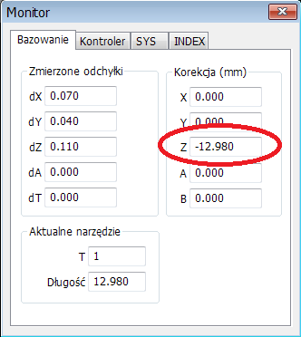

jestem nowicjuszem z pikocnc i mam pewnie dla bardziej doświadczonych kolegów banalny. Problem polega na tym że po jezdzie referencyjnej ustawia mi wartość w osi z ok 114 a powinno według mnie być 240. Gdzie robię Obrazek Obrazek błąd??

Pozycja maszynowa zależy także od aktualnej korekcji długości narzędzia, tak więc sprawdź w monitorze (rys.) jaką masz tam wartość. „Błąd” polega pewnie na tym, że nie mierzysz długości narzędzia (w ustawieniach jest wyłączona).

tak jak napisałeś -110 :/ co powinienem teraz zrobić??

Najlepiej uruchomić pomiar. A jeśli chcesz to wyzerować po partyzancku to w oknie magazynku narzędzi w pole „Zainstalowane narzędzie/Indeks” wpisz zero i zamknij magazynek (kontroler musi być RUN).
