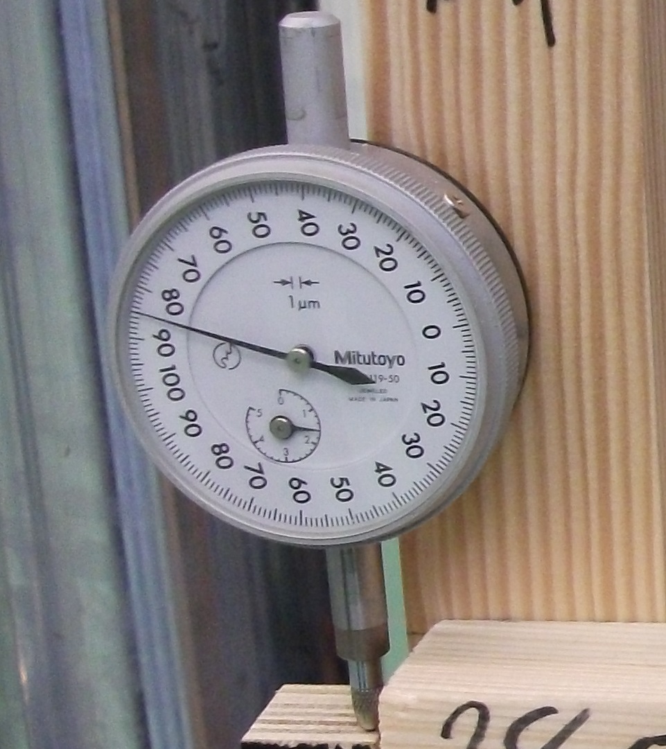

Potrzebuję wskazówek jak prawidłowo odczytywać wskazania z takiego czujnika? W błąd mnie wprowadza podziałka na dużej tarczy (to że jest od 0 do 0,010 mm i od połowy tarczy schodzi do 0 mm). Pewnie sprawa jest banalna, ale nie mogę tego rozkminić.

może się mylę ale wg mnie duża tarcza jest jest od 0,000-0,1.
dla przykładu jeśli wskazówka będzie przemieszczać się między 0 a 10 na dużej skali zgodnie ruchem wskazówek zegara to będzie różnica 10 mikrometrów (mikronów) czyli 0,010mm

jedna kreska na dużej tarczy to 1um 1 Mikrometr [µm] = 0,001 Milimetr [mm] czyli 10 =0,01 a 100=0,1
czujnik ma tarcze do ukazywania wartości + - czyli kalibrujesz go sobie na 0 i potem zależnie czy wskazówka będzie z prawej od 0 czy z lewej będziesz miał np. +0,01 lub - 0,01
