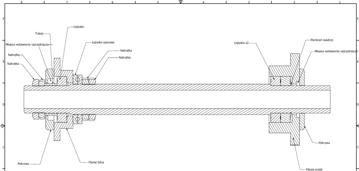

Do sedna. Kolega poprosił mnie o pomoc w budowie tokarki do drewna. W tym wątku chciałbym skupić się na wrzecienniku. Otóż ostatni raz rysunek wrzeciennika robiłem na studiach, a troszkę czasu już od tego momentu upłynęło, druga sprawa był to projekt na zaliczenie, wiec nigdy nie doczekał się realizacji. Zanim więc zaczną lecieć wióry chce dać pod dyskusję poniższy schemat koncepcyjny.
Na początek może bez wymiarów, chodzi mi o sposób łożyskowania wału. Czy jest poprowany, może macie jakieś sugestię?

W jakim celu ? - chyba chodzi o toczenie drewna
Tylko przydałoby się uściślić gabaryty.
Jak już oporowe to z tyłu dałbym 2 szt.
Cena takich łożysk nie zabija - a zawsze lepiej .
W sumie prawidłowo - po jednej stronie ustalanie osiowe - powinno być ok.

Na rys. brakuje mi końcówki wrzeciona, tzn. wskazania, czy będzie stożek, gwint, stał tarcza zabierakowa itp.
Drugie pytanie, czy ma to być tokarka do toczenia ręcznego z podpórki, czy na podobieństwo tokarek do metalu ? Czy przewidywany jest kopiał ? Jaka ma być długość toczenia ?
To wszystko decyduje o konstrukcji tokarki.

Rysunek jest poglądowy, jeszcze nie wrysowałem gwintu oraz stożka ( oczywiście będzie
) głównie chodziło mi o poprawność łożyskowania.
Wymiarów jeszcze nie znam - Gwint będzie M33x1.5 ( o ile mnie pamięć nie myli ) i stożek Mors`a 2 ( lub większy i po prostu redukcja - zobaczymy co wyjście jak będę rysował ,, na gotowo " )
Obroty max 3000 obr/min Silnik z falownikiem
Toczenie będzie się odbywać ręcznie dłutem
Kopiału nie będzie

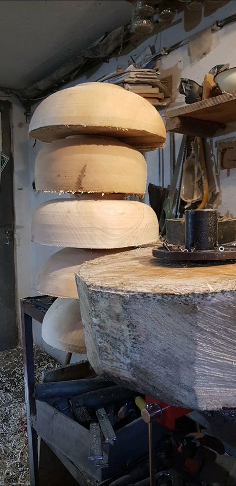

A teraz najważniejsze, dlaczego robimy sami? głównie chodzi o średnice toczenia - dostępne na rynku mja za małą średnicę.
W załączniku podsyłam przykładowe elementy które będą toczone

Dzień dobry, witam, generalnie to ta tokarka jest płodzona dla mnie. Potrzebuję maszynę o bardzo dużej średnicy toczenia, z metrem czuł bym się już bardzo swobodnie. Maszyna musi mieć również możliwość podparcia kłem na długości ok metra z groszem wałka średnicy blisko metra. Jest to główny powód dla którego zdecydowałem się na konstrukcje tokarki od podstaw, poza tym m.in. mam też znajomego z warsztatem ślusarskim u którego mogę dużo elementów sobie dorobić, co zwiększa opłacalność całego przedsięwzięcia. DNKA ma cały korpus razem z łożem w jednej części, nie wiem jak DNRA, ale przerabianie wydaje mi się być nie warte świeczki. Generalnie od dwóch lat jestem nieszczęśliwym posiadaczem tokarki Bernardo i w wielkim skrócie - dramat. Potrzebuje czegoś solidniejszego. Monstrualny Geiger to trochę overkill i kupa kasy. Kolega po fachu walczy na takiej samoróbce i bardzo chwali
Celujemy w coś bardzo podobnego. Ja dodatkowo chciał bym w całym projekcie wału uwzględnić jeszcze uchwyt próżniowy. Znalazłem taką gotową część do zamocowania pompy próżniowej, tylko cena odrobinę odstrasza
