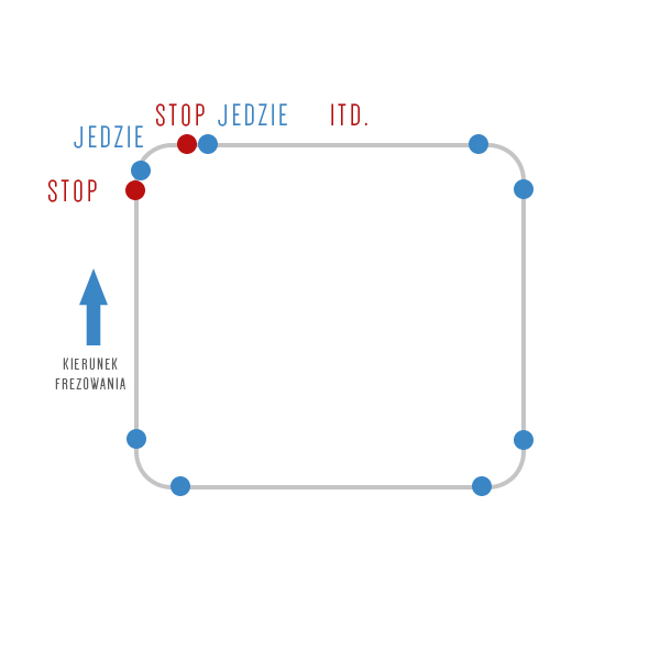

Problem występuje u mnie opisałem na rysunku.
Rusza frezowanie jedzie, zanim wejdzie w łuk, na ułamek sekundy się zatrzymuje, rusza - jedzie łukiem i zanim wyjdzie z łuku na prostą - oczywiście przystanek i rusza jadąc po prostej. I tak zawsze - każde jednoczesne zadziałanie dwóch osi poprzedzone jest bardzo krótkim przystankiem jak również, każde zakończenie jednoczesnego działania dwóch osi - zakończone jest postojem.
Pracuję na Aspire, próbowałem z różnymi ustawieniami rampy ale nic to nie wniosło.
Byłbym wdzięczny za sugestie co z tym zrobić ponieważ przy wyższych prędkościach przejazdowych, maszyna strasznie się "rzuca" przez te "postoje"

Ale to jest normalne zachowanie maszyny.XT40 pisze: ↑13 mar 2018, 23:37Witam,
Po prostu spowalnia na łukach.

Przy innych maszynach widziałem, że jednak płynnie maszyna wchodziła w łuk i dalej wychodziła z niego na prostą.Np. styroploter, który posiadam tak nie robi. Zatem czy może to być kwestia wygenerowanego g-kodu?

Raczej bym obstawiał na parametry maszyny. Na ten przykład na siemensie jest funkcja G64 która kasuje tzw postoje miedzy liniami. Jest to w pewien sposób oszukiwanie bo maszyna nie dojeżdża do zadanego punktu tylko przechodzi na nastepny przed dojechaniem do konca.

Problem może być w już w projektowaniu. Po prostu nie są połączone krzywe z których jest zbudowany ten kwadrat. A więc g-cod został przygotowany dla kilkunastu krzywych a nie dla jednej z której stworzony jest ten kwadrat. Dlatego maszyna frezuje po jednej krzywej zatrzymuje się i zaczyna drugą.
Kolejna sprawa to prędkości. Trzeba by sprawdzić czy są ustawione takie prędkości jak dojazdu, wejścia w materiał czy łuków. I w tym przypadku maszyna z prędkością frezowania dojeżdża do łuku na chwile staje i zaczyna dalej z ta samą prędkością.

A czy jakiś dobry człowiek może mi podesłać kawałek g-kodu wygenerowanego z innego programu, gdzie mój problem nie występuje?
Np. kwadrat 50mm x 50mm z zaokrąglonymi narożnikami. Mój program wykonawczy to mach3.

Masz włączony tryb Exact Stop czy CV (Constant Velocity)?
Z tego co wiem to mając aktywny ten pierwszy maszyna tak właśnie się będzie zachowywać jak opisałeś.
