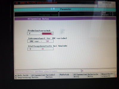

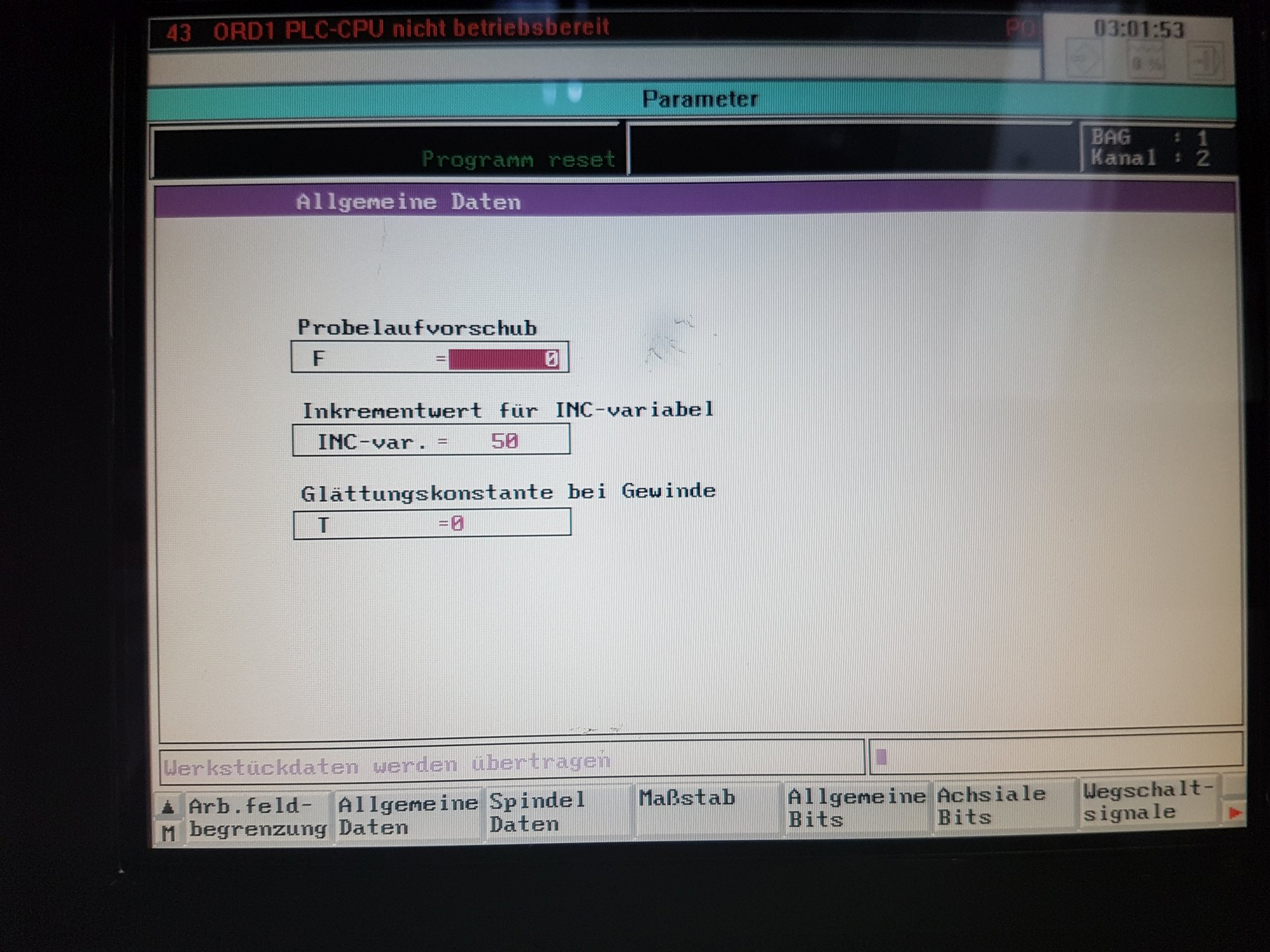

W parametrach brak posuwu. Nie chodzi o posów z PLC ani z programu tylko o posów wpisany w ustawieniach szybkich przejazdów. W domu powinienem mieć zdjecia o co chodzi.

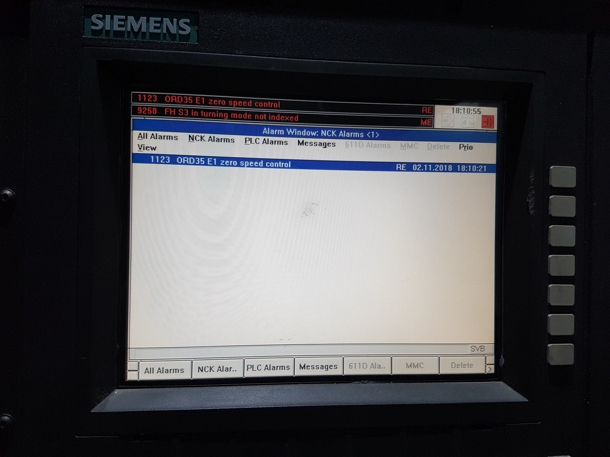

Zmieniałem , nic się nie dzieje wiec wróciłem do pierwotnych ustawień. Co ciekawe to błąd ten pojawia się gdy próbuje włączyć obroty na wrzecionie . Do +/- 1000obr jest ok. jak zadam więcej to wtedy właśnie wyłącza obroty i pojawia się ten błąd.Odcina obroty przy różnej prędkości , raz przy 900 obr innym razem przy 1300 obr. I jeszcze jedno , dziś zauważyłem ze gdy zadam M3 to obroty są lewe a przy M4 prawe , czary ??? Blad dotyczy osi E1 (X1) która w momencie pojawienia się błędu stoi nieruchomo.

A wiec wiem nieco wiecej . Blad powstaje na skutek zbyt dużego DRYFTU na osi E1 . Ciekawe jest to , ze pojawia się (błąd) tylko podczas startu wrzeciona głównego i tylko powyżej +/- 1000obr. Wyraźnie widać , ze na chwile przed pojawieniem się błędu osią E1 jakby szarpnie (ok 1mm) . Zapewne się to (dryft) reguluje w parametrach ale jak dobrać odpowiednia wartość parametru ?
