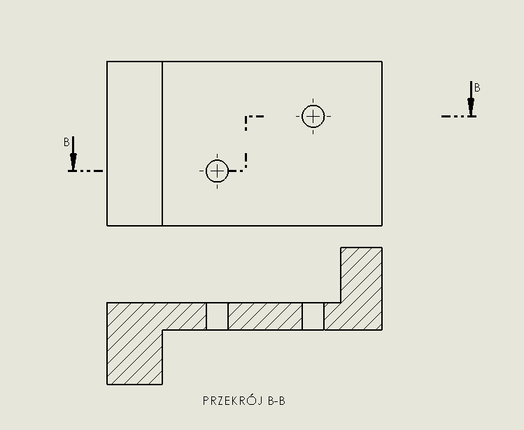

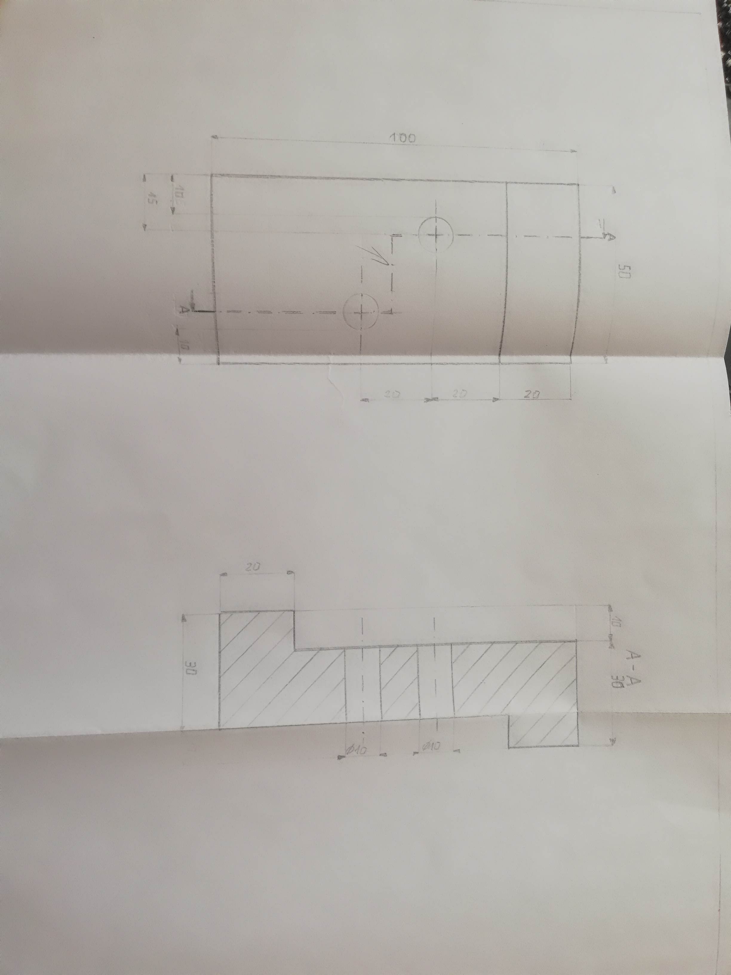

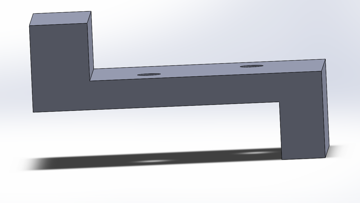

Witam, jestem tu nowy i potrzebuje pomocy, mam rysunek techniczny który narysowałem, lecz niestety według mojego wykładowcy jest źle wykonane Cięcie, a co za tym idzie przekrój, mógłby mnie ktoś nakierować jak powinno to wyglądać. Zdj modelu i rysunku przesyłem w załącznikach oraz poniżej. Z góry dziękuje za pomoc. Pozdrawiam.
model 3d wykonany w soldzie

Z tego co ja pamiętam ciecie robi się prostopadle a nie takim "Z" . Możesz na rzucie pokazać jeden otwór a wymiary napisać normalnie np 2 otwory fi 10.

to jest przekrój łamany. Położenie otworów wymiaruje się względem jego środka. Przekrój łamany robisz aby pokazać kształt detalu i to że otwory są przelotowe. Nie mogłeś się go zapytać co w tym przekroju jest źle? Idziesz do gościa i on ci mówi źle a ty ok i odchodzisz? XD

Na obecną chwilę nie wiem czego prowadzący się czepił.
Może zmień kierunek widoku .... , tak jak ja to zrobiłem.
.... , może tak bardziej Mu sie spodoba.
https://zapodaj.net/a3fd9b01b8649.jpg.html
adzyo pisze: ↑
18 lut 2018, 11:24
Z tego co ja pamiętam ciecie robi się prostopadle a nie takim "Z" . ....
Wiesz co to jest przekrój łamany?

Prowadzący podkreślił "źle wykonane Ciecie". A pytania tego Pana o cokolwiek to jest strata czasu bo oczywiście zapytałem co jest zle jedyna odp jak uzyskałem to "sprawdź w książce albo w pisz problem w google"

albo zrób przekrój cząstkowy(wyrwanie). Wtedy nie będzie przekroju łamanego w ogóle xd Czyli dwa widoki + na widoku bocznym wyrwanie aby pokazać otwory przelotowe.

A wiec proponujesz żeby przeprowadzić Ciecie przez jeden otwór a następnie wykonać wyrwanie drugiego otworu o takim samym Fi. Zrobić można, z tym ze dalej nie wiem co jest źle w tym Cięciu.

Ten rysunek jest wykonany
prawidłowo. Jedynie na przekroju narysowałbym osie otworów.

Przekrój łamany jest ok ....... , a wykładowcę to bym zwolnił.
