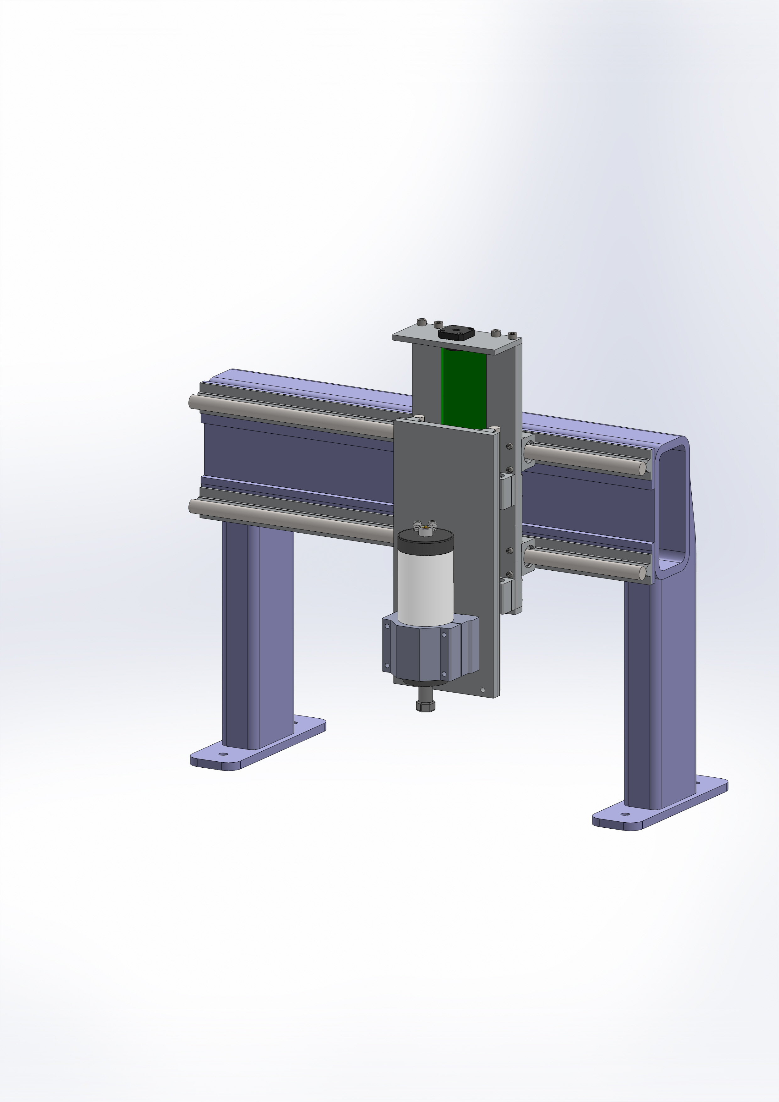

W międzyczasie zmieniły się trochę założenia. Z powodu przeprowadzki musiałem rozmontować moją poprzednią maszynę. Elementy z MDF poszły na złom, ale cała reszta została:
Kress z mocowaniem
Wałki podparte: fi16 L=390mm, fi20 L=1000mm i fi20 L=745mm
Łożyska liniowe otwarte w obudowach
Elektronika
Silniki krokowe. Niestety nie pamiętam o jakim momencie. Raczej się nie nadadzą.
Pomyślałem sobie zatem, że zmienię trochę założenia i wykorzystam to co zostało. Wiem, że wałki to nie prowadnice liniowe, ale dotychczas dobrze się spisywały.

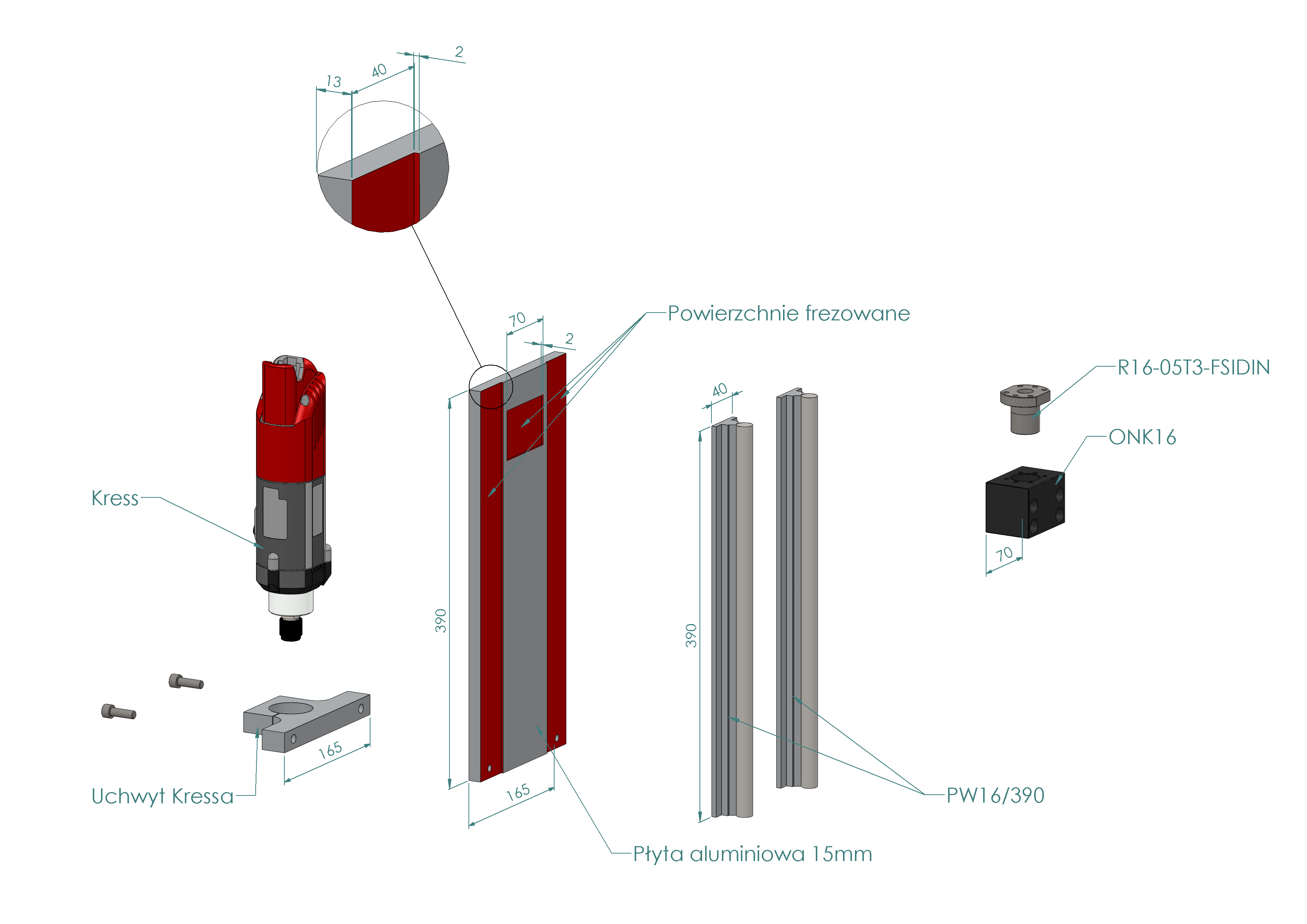

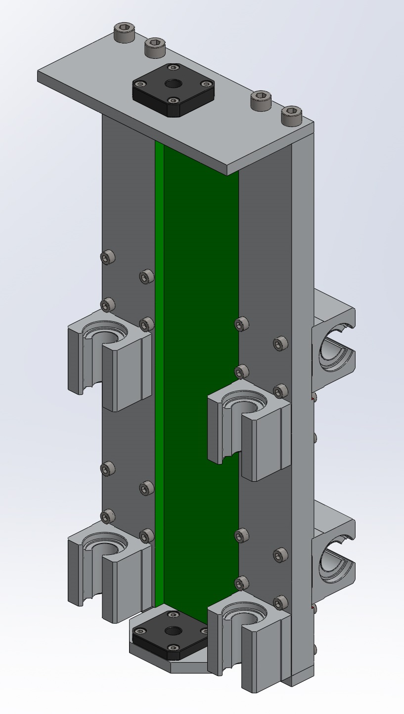

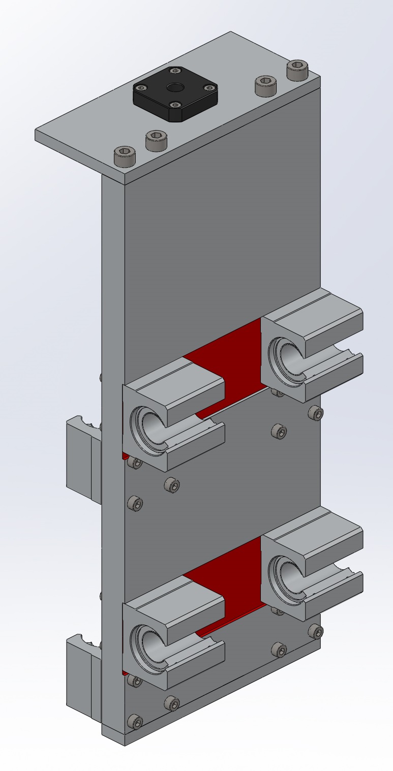

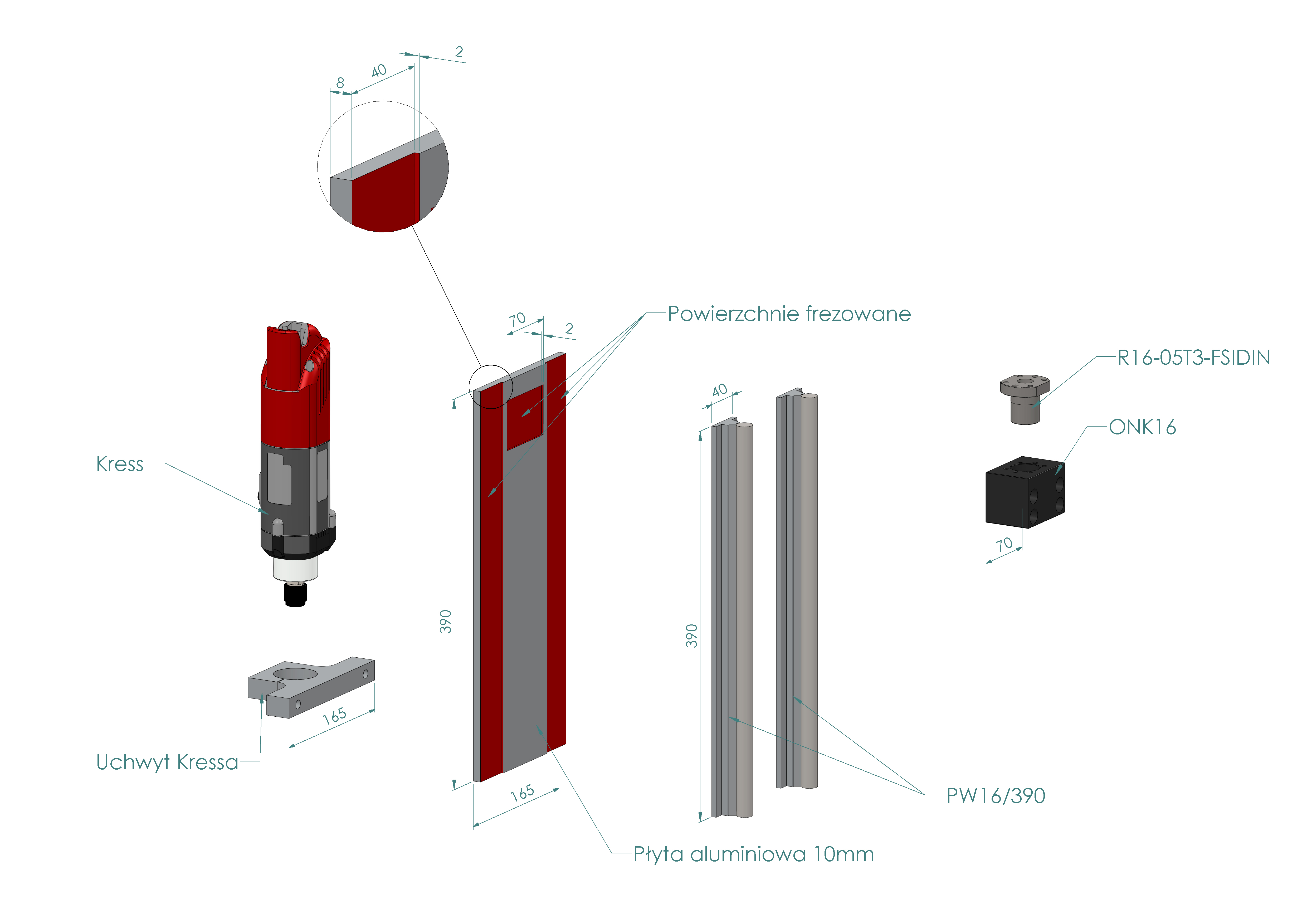

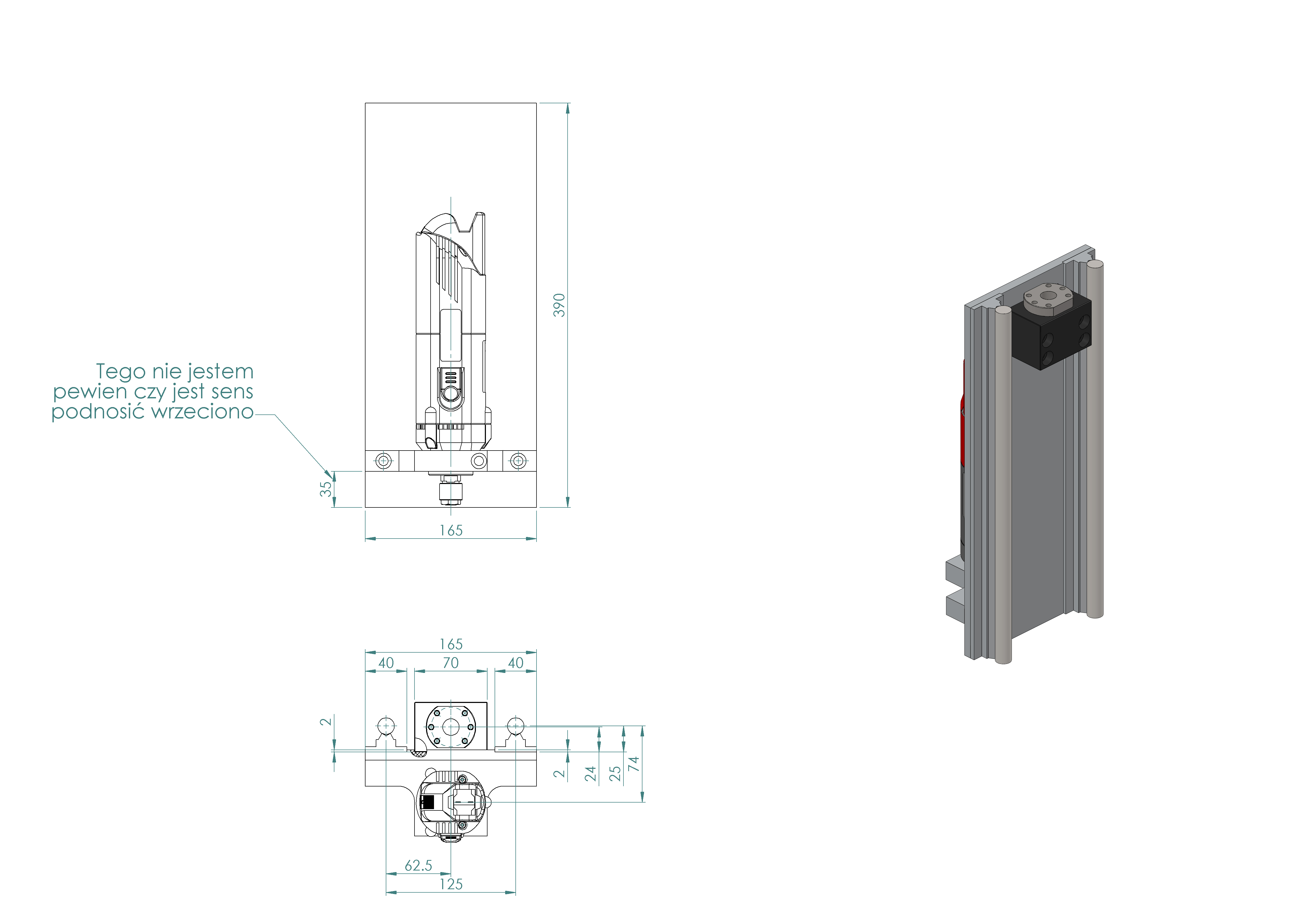

Zacząłem więc modelowanie od wózka Z.

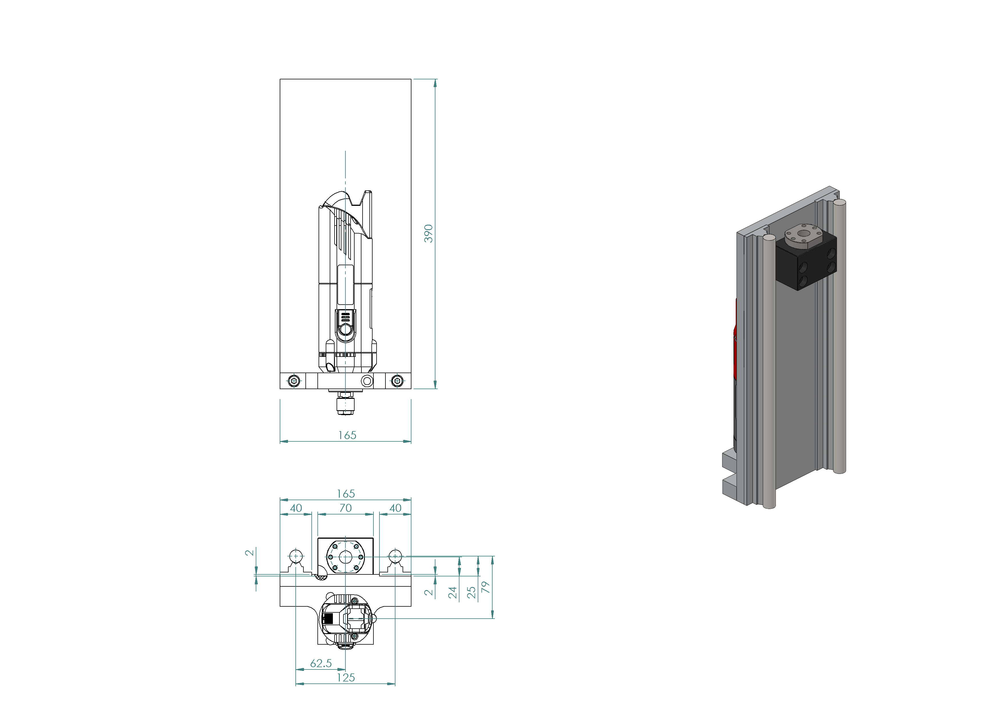

Kombinuję tak: Użyć formatkę aluminium o grubości 10mm. Wyciąć ją na wymiar 390x165mm (długość prowadnic Z x szerokość mocowania Kressa).
Zabielić zbierając 2mm w miejscach, gdzie będą przylegały prowadnice i obudowa nakrętki kulowej. W tem sposób powstanie baza dla ich wzajemnego ustawienia. Widziałem to gdześ na forum, ale teraz nie wiem gdzie. Co o tym sądzicie? Będzie to działać?
Nakrętke kulową zamocować jak najwyżej, aby była jak najbliżej silnika. Silnik dałbym na wózku X, żeby nie musiał dzwigać samego siebie.
Tak wyglądał by wózek Z. Napiszcie proszę czy kombinuję w dobrą stronę.

Z grubsza jest OK. Zastanowiłbym się czy nie dać jednak grubszej formatki tego aluminium na oś Z. Chociażby z 15 mm.

Zgodnie z zaleceniami zmieniłem formatkę na 15mm.

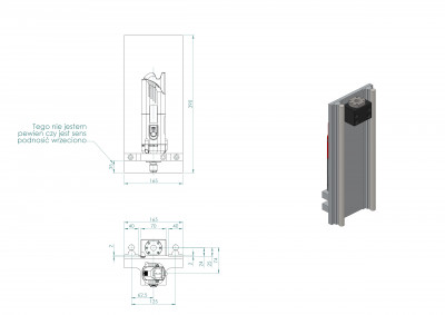

Uchwyt Kress'a zrób jako prostokąt, będziesz miał jak dokręcić usztywnienie (np. trójkąty po bokach kresa)
bo na "dwuch śrupkach to sie bedzie dyndać"
a 15 mm ≠ to chyba za wiele (?)

Było by na pewno lepiej. Chodzi o to, że ten uchwyt już mam i on właśnie taki był.
