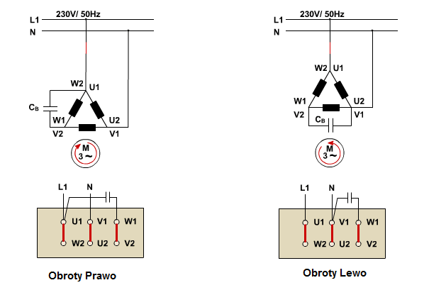

Od jakiegoś czasu zamierzam kupić szlifierkę Elnę zasilaną 230V (mam tylko zasilanie 1 fazowe w garażu) czyli model 550/200. Niestety dostępność modeli na 230V jest bardzo mała a ze względu że jest to sprzęt używany i swoje lata ma wolał bym zakup z odbiorem osobistym tak żeby sprawdzić jej działanie.
Obecnie w mojej okolicy są dostępne dwie Elny ale na 380V w niektórych odłoszeniach jest podane że zasilanie jest 380V z możliwością pracy na 230V i tu chciałem zapytać Was czy wszystkie modele Elny na 380V mogą pracować na 230 wiadomo że trzeba dodać kondensator i czy może ktoś pracuje na takiej "przerobionej" szlifierce czy dużo straci na mocy a może ta zmiana zasilania jest bez sensu (brak mocy, słaby rozruch) i szukać tylko na 230V tylko nie wiem kiedy się coś trafi bo już kilka miesięcy śledzę ogłoszenia? I na co zwrócić uwagę kupując tą szlifierkę?

Wg. tabliczki jest podana możliwość pracy na 230V ale oznacza to zasilanie 3x230V. Czyli albo zasilanie z transformatora, albo falownika.

Owszem, tylko to nie jest w pełni poprawne rozwiązanie. Silnik do pracy z kondensatorem jest inaczej uzwojony. Przesunięcie fazowe 90 stopni a nie 120 jak dla 3 faz. Generalnie może być problem z rozruchem i mocą.

Z rozruchem jeszcze można powalczyć:
Spadek mocy to niestety cecha tego układu.
Jednakże Elnie mocy nie brakuje. Sam mam w takim układzie z kondensatorem i "nie zwalnia". Nawet jak się tak "od serca" dociśnie to nie mam problemu z brakiem mocy.

allegromtn rozumiem że masz Elnę 3~ zasilaną 230V z kondensatorem Cp czy całym tym układem czyli Cr i Wr? Sam kondensator Cp nie wystarczy do rozruchu nieobciążonej szlifierki (oczywiście z zamontowanymi tarczami). Mógłbyś podać model swojej Elny. I daję radę taka elna w pracy?

Co do Elny to śmiga na jednym kondensatorze (Cp) i nie ma problemu z rozruchem (od zera do znamionowych obrotów musi się rozbujać jakieś 4-5 sec). Rade daje, rwie aż miło. Jak obciągałem ściernice takim blokiem z korundu to oparłem o podpórkę i dowaliłem ile siły żeby wykruszył nierówności. Tylko pył szedł i po chwili nie mogłem tego bloku utrzymać tak się nagrzał- szlifierka nie zwolniła. Potem męczyłem ją kątownikiem gw 50- jak się za mocno docisnęło to przestawała brać bo stal się za mocno rozgrzewała- ale obrotów jej nie ubyło
