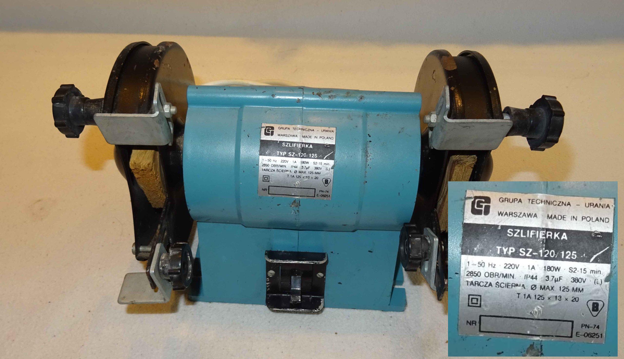

Post napisał: RomanJ4 » 07 sty 2020, 20:25
Ciekawa sprawa z tą nazwą.... Obrazek

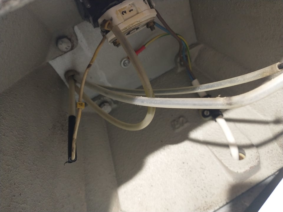

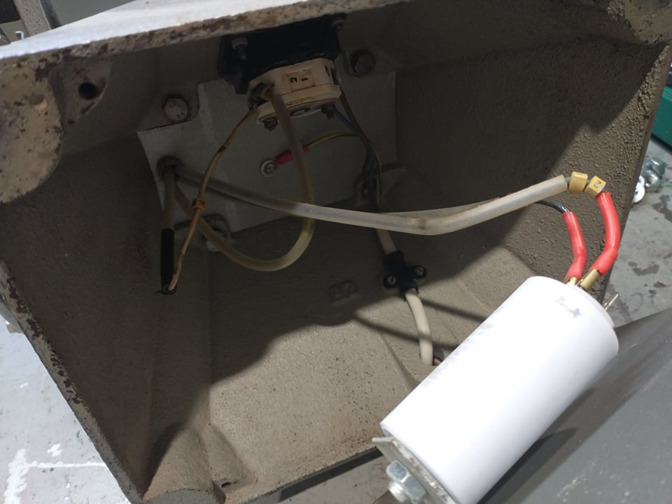

Post napisał: michal.pirat » 17 lip 2021, 20:18
bastek79 pisze: ↑
23 lut 2018, 21:44
Witam, mam Elne sz550/200 oryginalnie działa na napięcie 230V. W środku kondesator i taka tabliczka. Może to pomoże.
Mam taką szlifierkę z kondensatorem, ale nie jestem pewien jaki to model ponieważ nie ma tabliczki.
Czy tę również można przepiąć na 3 fazy?

Post napisał: maszynista1 » 17 lip 2021, 21:12
michal.pirat pisze:Czy tę również można przepiąć na 3 fazy?
Niemożna.
