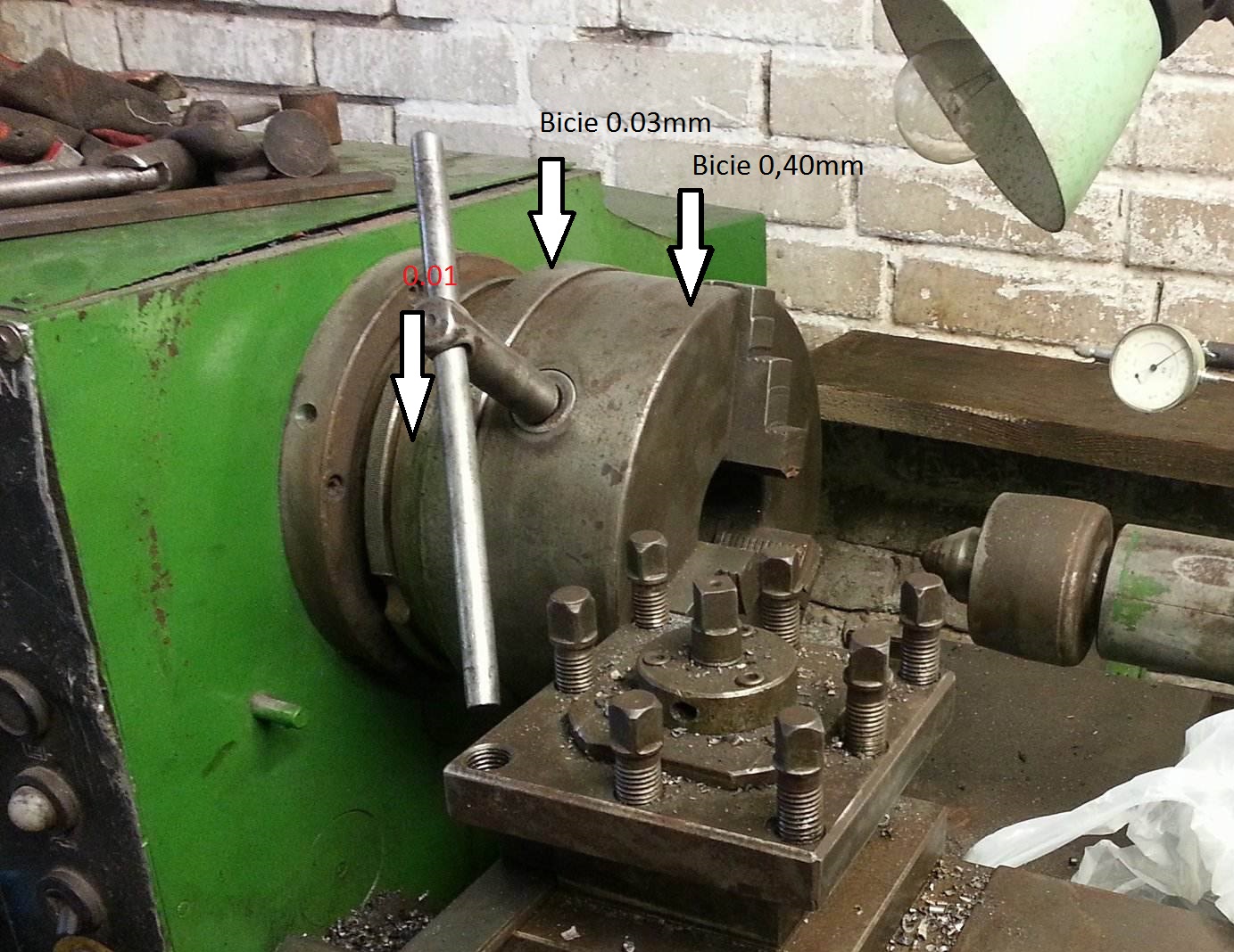

Witam, mam małe pytanie odnośnie bicia przedmiotu w tokarce CU500 oraz diagnostyki tego bicia, przetoczyłem wałek o długości 20cm na długości 15cm po przetoczeniu bicie praktycznie zerowe mocuje wałek w miejscu które przetoczyłem, wystawiam go 3cm za szczęki i mierze bicie, wychodzi 4dychy po zdjęciu uchwytu i przyłożeniu czujnika zegarowego w sposób ukazany na zdjęciu bicie wynosi 0.01mm natomiast w momencie gdy był założony uchwyt tak jak wyżej, mocowałem również tłoczystko fi50mm w podobny sposób i również bicie wynosiło 0.3-0.4mm. czy w dobry sposób próbuje sprawdzić bicie ? co w takiej sytuacji powinienem zrobić?

To powinno pomóc po dobrym wyczyszczeniu uchwytu: bicie-szczek-szlifowanie-lub-przetaczanie-t45058.html

Przykręć tarczę zabierakową i delikatnie ją splanuj tak aby ją zabielić i dopiero przykręć uchwyt i sprawdż i dopiero możesz myśleć czy szlifować szczęki , czy je wymienić , a czasami wymiana szczęk też nie pomoże bo może być zużyta tarcza spiralna w uchwycie

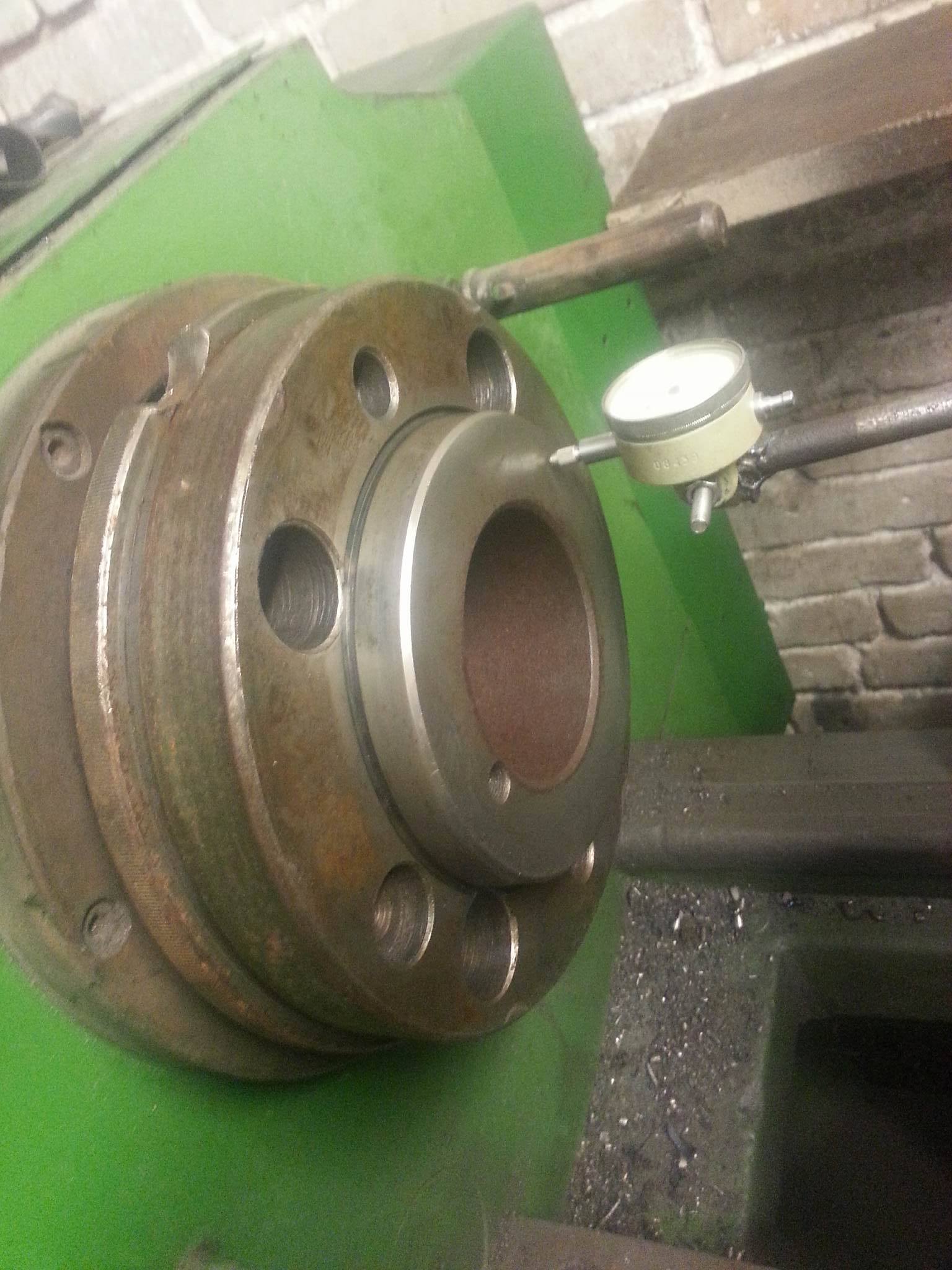

Witam ponownie Panowie, wstawiam zdjęcie jak wygląda bicie, w mojej tokarce, najgorsze jest to iż tarcza zabierakowa jest w 3 miejscach spawana z uchwytem, dziwi mnie to że przykładając czujnik do tarczy bicie jest praktycznie zerowe natomiast już na uchwycie jest dość spore, czy może to wynikać ze uchwyt jest złe spasowany z tarczą zabierakową. W takim przypadku szlifowanie szczęk to dobry pomysł ?

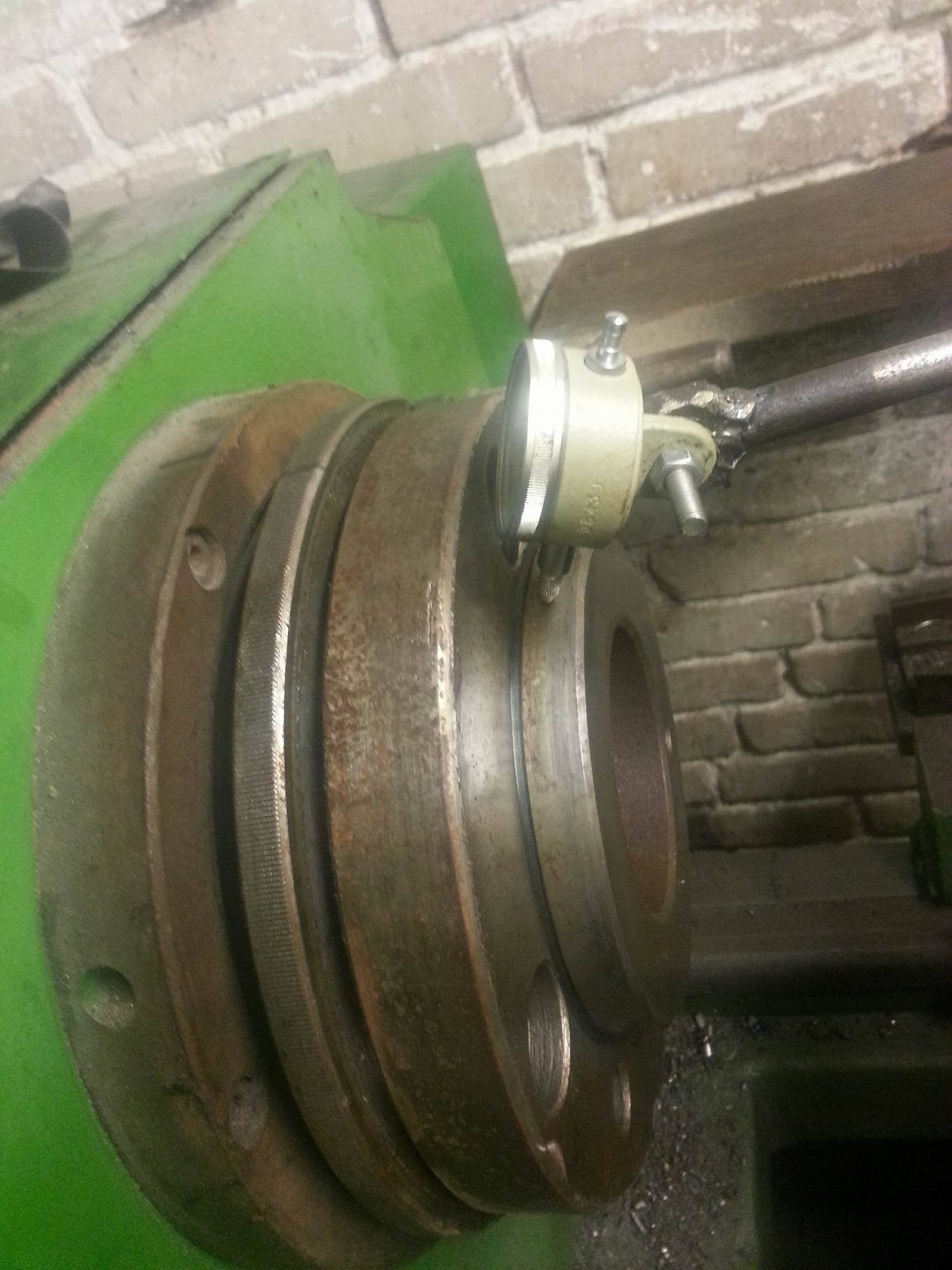

Witam. Okazalo sie ze uchwyt nie jest spawany lecz tarcza jest z 2 elementow. Po rozkreceniu uchwytu i tarczy postanowilem przestawic uchwyt na srubach mocujacych. Bicie udalo sie zminimalizowac do 0.25mm lecz wydaje mi sie ze to dalwj ogromne bicie. Co dalej ? Czego sie czepic ?

robota bardzo żmudna, ale spróbuj przestawiać uchwyt względem tarczy o jeden otwór.
Wtedy będziesz wiedział czy tarcza, czy uchwyt?

Odkręcić tarczę zabierakową od uchwytu. Przykręć tarczę do wrzeciona.
Sprawdź bicie samej tarczy ale w miejscu mocowania z uchwytem (osiowo i promieniowo).
Jak ta tarcza jest z dwóch elementów to raczej tam będzie przyczyna odchyłek. Dorób nową tarczę zabierakową.

jak bym nie przyłożył miernika do tarczy zabierakowej to zawsze wychodzą odchyłki zadowalające jak na taką maszynę, czyli jakieś 0,01-0,03 co dla mnie jest super wynikiem. Nie mam za dużo wiedzy na ten temat dlatego chciałbym uzyskać jakieś porady :)
