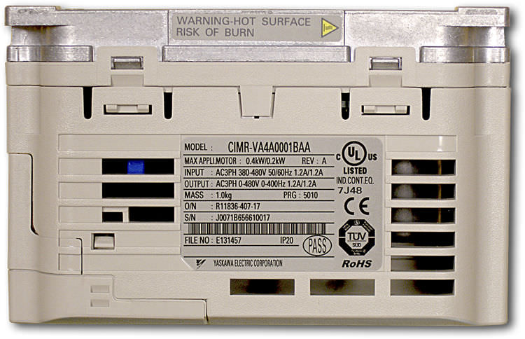

Mam falownik Yaskawa V1000:
1. Czy można zasilić go z typowej sieci trójfazowej czy jedyne wyjście to zasilanie jednofazowe? W opisie sprzedawcy stało:
Zasilanie falownika: 200-240 V 50/60 Hz (jedno lub trójfazowe, przy zasilaniu z jednej fazy należy obniżyć moc silnika o jeden stopień w typoszeregu)
Szukając w Internecie informacji trafiłem na podobny problem i mam wątpliwości co do zasilania:
Według mnie falownik 3x230 jest na sieć angielską gdzie napięcie międzyfazowe jest 230V a fazowe 110V próbować można ale żeby go prawidłowo podłączyć należy użyć transformatora
2. W jaki sposób spiąć silnik - trójkąt czy w gwiazdę?

no jak byk napisane że podłączenie 3 fazy 200-240V, oczywiście możesz spróbować podłączyć pod 1 fazę ale tak jak napisałeś, moc niższa, lub też nie ruszy.

To, że jest możliwość zasilania trzema fazami to wiem. W naszej sieci trójfazowej napięcie międzyfazowe to 400V a na tabliczce falownika widzę napięcia 200-240V. Są modele tego falownika, które na tabliczce mają podane napięcie 400V, stąd moje wątpliwości co do zasilania.
Instrukcja dopuszcza możliwość zasilania z jednej fazy, jednak jeżeli jest możliwość to wolałbym podłączyć zasilanie trójfazowe.

Nie możesz podpiąć go do naszej sieci 3-fazowej, chyba że chcesz zobaczyć jak ładnie wyglądają wybuchające elektrolity. Taki falownik spali się zaraz po włączeniu go do sieci.

o naszej sieci 3 fazowej zapomnij tak jak kolega napisał.

Czyli pozostaje podpięcie pod 1F a silnik w trójkąt jak sądzę?

W tym zestawieniu oczywiście w trójkąt.

podłączenie tego falownika do sieci 1 fazowej 230 V traktowałbym jako rozwiązanie tymczasowe i prowizoryczne ( żeby nie powiedzieć ... ucieranie d...y szkłem).
Sprzedający pozbył sie kłopotu i niechodliwego w Polsce sprzętu.
Jeżeli dasz radę to zrób to samo co on i kup falownik 1 fazowy na naszą sieć 230V.

I jaki efekt końcowy? Bo jeżeli falownik nie ma układu wykrywania zaniku/braku jednej z faz, to z silnikiem 400W ten zestaw zasilany z 230V powinien normalnie działać.
