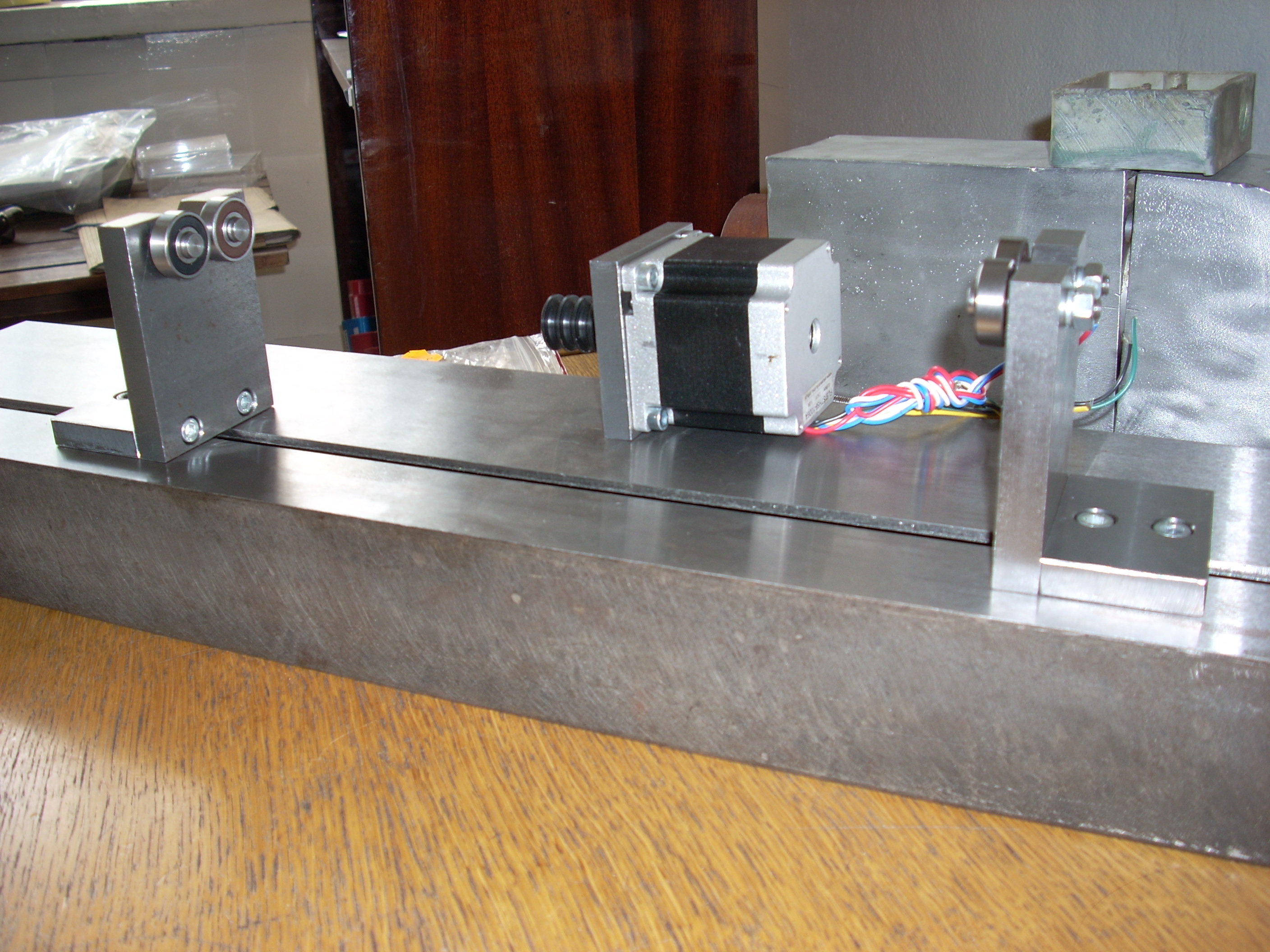

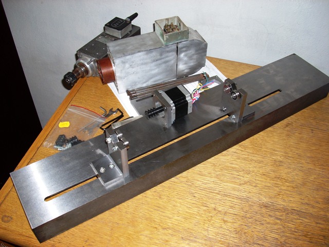

Post napisał: MarekM1 » 22 lip 2009, 08:45
Temat się posuwa.
Część mechaniczna prawie gotowa - wzorowana na Pasio5 z Roteca. Rozstaw podpór - od 0 do 550 mm.
Napęd wyważanego wirnika - cierny paskami gumowymi (3 duże o-ringi fi 5mm) z silnika krokowego.
Elektronika - też prawie gotowa. Elementem pomiarowym jest 3-osiowy akcelerator (ma 3 zakresy - 2,4,8 G i czułość do 800 mV/G ) + enkoder do pomiaru położenia wirnika.
Do zrobienia jeszcze: mocowanie enkodera i akcelerometru.
Zdjęcia:
Zastanawiam się nad dorobieniem do tego wiertarki umieszczonej na prowadnicy wzdłuż wałka - wtedy byłaby maszynka "cnc".
Marek
