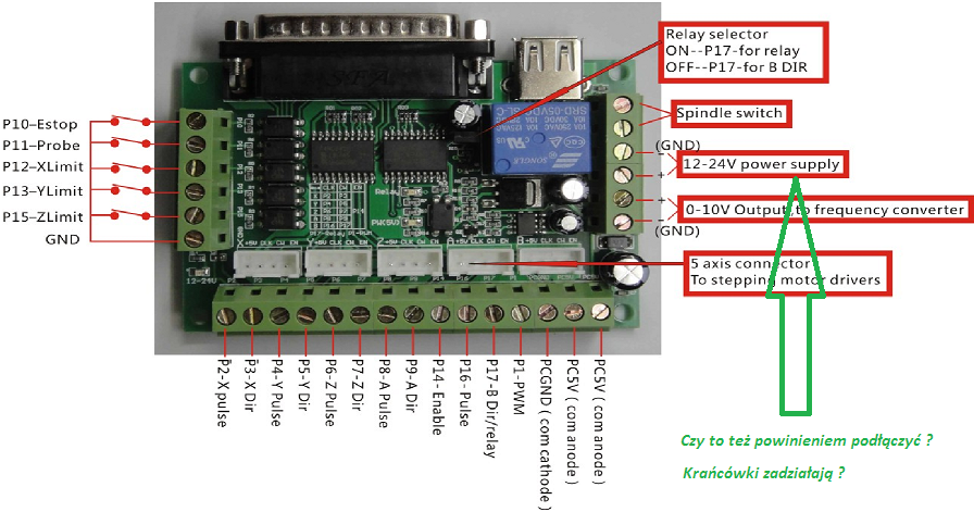

Kupiłem chińską płytę główną dedykowaną do Mach3 wraz z trzema sterownikami na TB6600 oraz kablem LPT.
Najpierw skonfigurowałem Mach3, podłączyłem silniki (NEMA 17),według diagramu widocznego na zdjęciu, siniki w opcji „Dostrajanie silników” pracują bez
zarzutów.

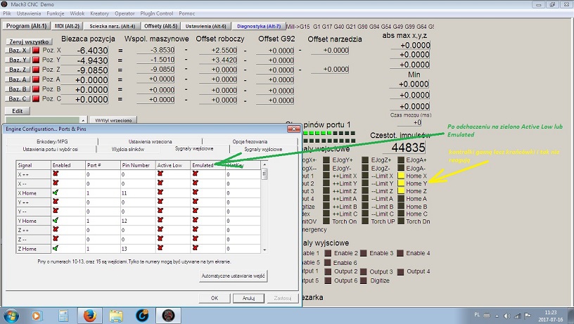

Przy próbie podłączenie krańcówek Mach3 nie widzi ich.
Krańcówki podłączałem jako rozwarte jak i zwarte, kombinowałem w ustawieniach Macha i nic, ściągnąłem i zainstalowałem demo programu STEP2CNC objawy są takie same.
Zakładam, że skoro działają silniki, to kabel LPT jest OK., a więc uszkodzona płyta.
Czy prawidłowe wyciągam wnioski ?!?!
Proszę o potwierdzenie moich wniosków lub zaprzeczenie im, a może trzeba jeszcze coś ustawić, skonfigurować.
Pytanie główne:
Czy problem leży po stronie płyty czy komputera ?

nie wspominasz o zasilaniu 12V-24V .. jest?

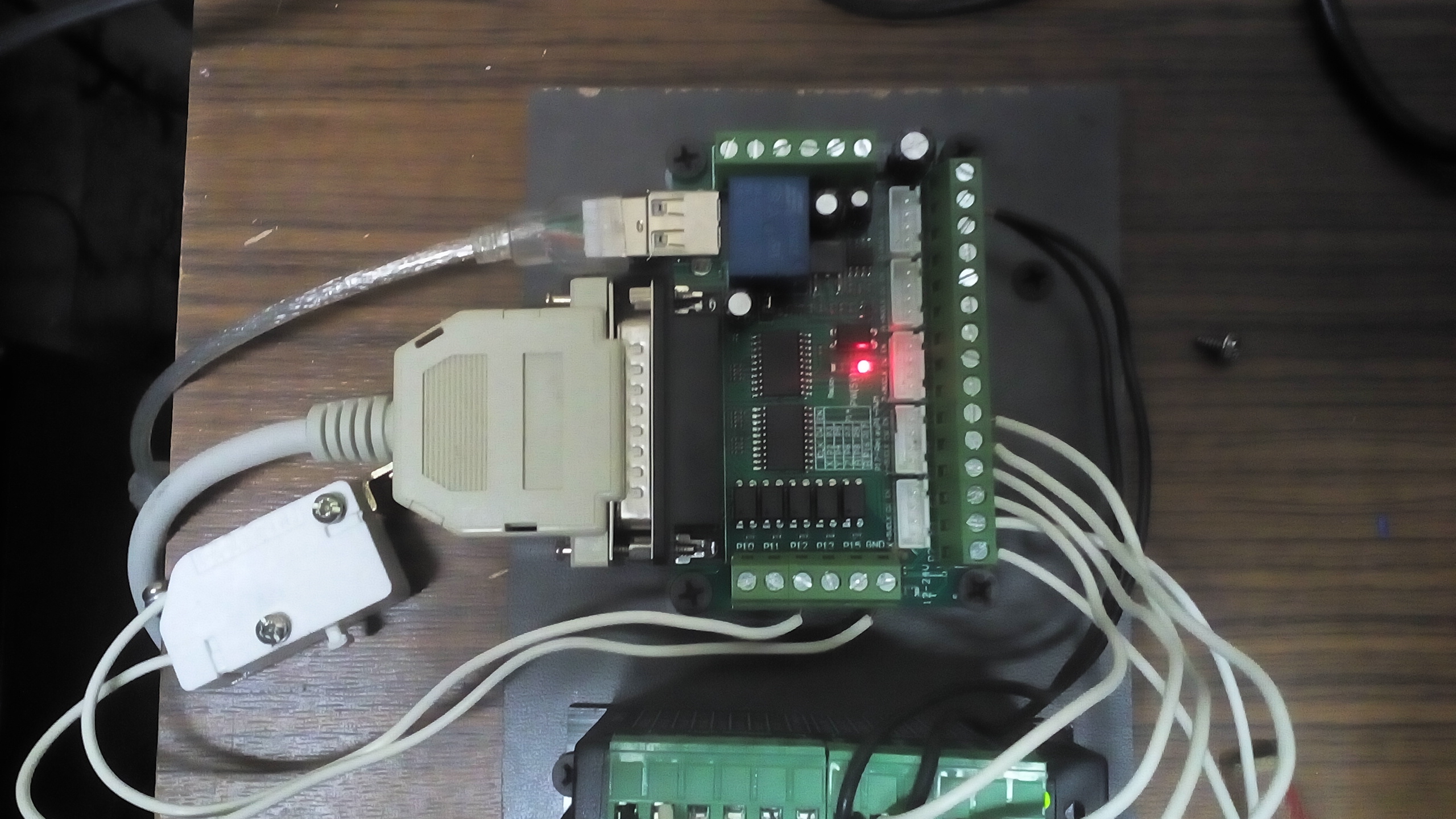

Zasilacz 12V 5A jest podłączony do sterowników silników, czyżbym miał 12V podłączyć do płyty głównej ?
Sądziłem, że płyta jest zasilana tylko 5V z USB, a te zaciski 12 V zasilania jest wykorzystywane tylko do sterowania falownikiem wrzeciona lub temperatury drutu.
[ Dodano: 2017-07-16, 21:22 ]
Podłączyłem do płyty zasilanie 12-24V tak jak na zdjęciu powyżej, zaświeciła się dioda informująca o podłączeniu tego zasilania, a krańcówki dalej nie działają.

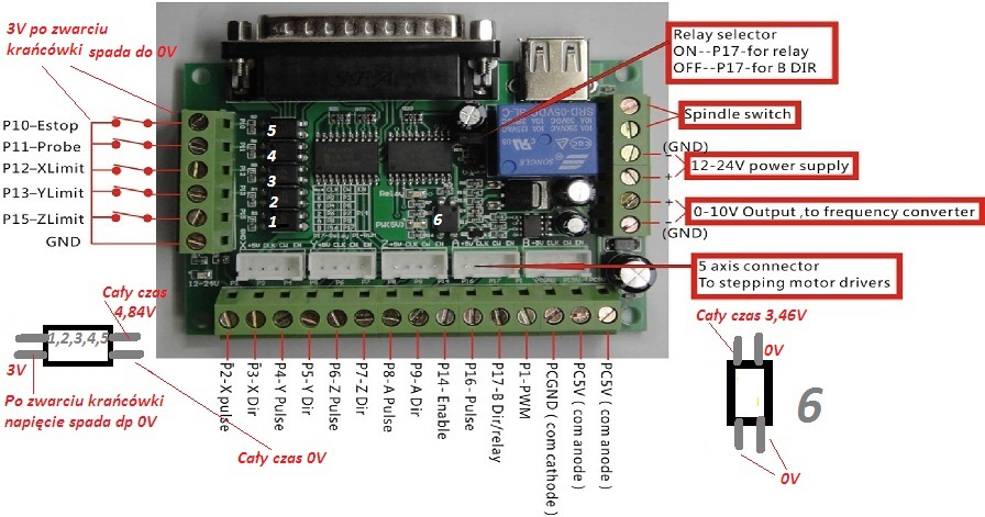

Sądząc po zdjęciu to są transoptory.
Po stronie TTL (komputera ) - tj bliżej środka płyty każdy z transoptorów ma 2 wyprowadzenia
(2 nóżki wystające z DIL4) które można zewrzeć za pomocą śrubokręta - sygnał musi pojawić się w komputerze . Jak się coś ci pojawi to ustawienia są OK, kabelek LPT jest OK.
Schematu tej płyty nie znam ale czy nie jest tak że transoptory wymagają oddzielnego zasilania ?
Jeżeli mam racje to .: pomiędzy GND krańcówki a dowolne jej wejście podłącz woltomierz i odczytaj napięcie - jeżeli będzie 0..1V to znaczy prawdopodobnie że GND trzeba podać GND zewnętrznego zasilania a przełącznik ma zamykać +~4-12V .
Jeżeli jednak odczytasz jakieś napięcie większe niż 3V to jaka jest wartość rezystora SMD koło transoptora ? Po stronie transoptora "pierwotnej" można dolutować zwykłego czerwonego leda który musi się zaświecić po zamknięciu obwodu.

Post napisał: Arkadiusz2000 » 17 lip 2017, 21:29
Połączyłem GND wejść i wyjść, nic to nie dało.
Zanim zacznę zwierać coś śrubokrętem mam pytanie do "AWATERA"
Nie wiem o który transoptor chodzi, na zdjęciu poniżej ponumerowałem coś co według wikipedi wygląda na transoptory i opisałem stany napięć.
Pomiary robiłem bez napięcia 12-24V, tylko 5V z USB i z połączonymi GND, a jeśli chodzi o rezystor SMD to nie wiem o który chodzi.

Post napisał: adam Fx » 18 lip 2017, 14:07
chodzi o te 1-5
ale z doświadczenia napisze że zwarcie pino do GND powinno załączać sygnał bez dodatkowego podł. zasilania (po za 5 i 12-24 o których pisałem wcześniej)
