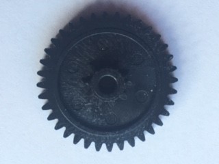

Trafiła do mnie drukarka Home Made, po kilku perypetiach udało mi się wydrukować kilka elementów, ale poległem na wydruku małej zębatki.
Średnica 20 mm dużej zębatki i 8 mm małej, wysokość całkowita kółka to 8 mm. Próbuję drukować ABS z dyszą 0,5 mm, ale większa zębatka nie wychodzi równa i za bardzo rozlana, za to mała zębatka całkiem się rozlewa, do tego otwór w środku fi2,5 zalewa prawie cały. Temperatura ustawiona na 240 st, a stołu na 95 st. Podpowiedzcie proszę czy tak małe elementy da się w ogóle wydrukować, ewentualnie gdzie szukać przyczyny kiepskiej jakości wydruku. Zastanawiałem się nad zmianą dyszy na mniejszą. Macie może jakieś sugestie ??
Pozdrawiam Marcin
P.S. Tak wygląda kółko które chciałbym sobie wykonać :-(

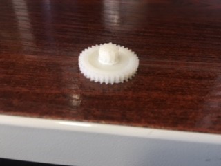

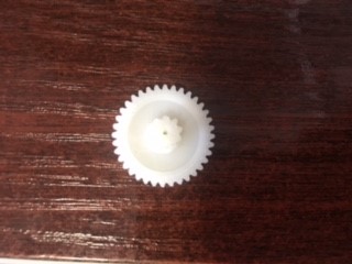

Generalnie przy każdym wydruku trafi się moment że jakiś glut popłynie przypali się.
Poniżej zamieszczam zdjęcia nieudanego wydruku kółka, kolega wyżej prosił o takie do oceny :-D

Trike3 pisze: Poniżej zamieszczam zdjęcia nieudanego wydruku kółka, kolega wyżej prosił o takie do oceny :-D
Z jpg nie wydrukuję ;-)
Podaj plik np. w formacie obj, stl, x3d.

Pierwszy problem widoczny gołym okiem, to mała powierzchnia przylegania do stołu. Ja staram się tak modyfikować element, aby przywierał całą powierzchnią, może to jest źródłem Twoich problemów?
Potem wydrukuję grubą dyszą, zobaczymy jak wyjdzie.
