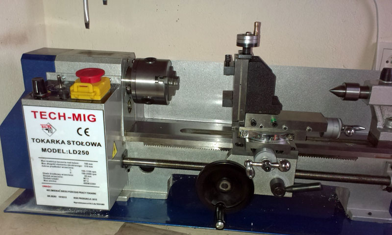

Nie do końca sie zgodzę żeby odpuszczać najmniejsze chińczyki (tzw mini-lathe sławne na cały świat).
Dla kogoś kto korzysta z tokarki 10 godzin w miesiącu to jest dobra inwestycja. A taki tytan 500 (520 ach te kombinacje) kosztuje 50% drożej (ceny netto?):
http://www.metaltechnics.pl/documents/KATALOG_MTP.pdf
Jednak jeśli kasa nie jest problemem, i nie zamierzasz wozić tokarki do klienta. To faktycznie zainwestuj i kup tokarkę wyglądającą jak ta TYTAN 520 od MTP.

W przypadku tokarek to raczej nie funkcjonuje. Ja do swojej mini-lathe dorabiam taką przystawkę frezującą (złamałem dziś jedyny brzeszczot do cięciaseebbek pisze:"coś jest do wszystkiego to jest do niczego"
Kolega Pirat ma rację, warto brać jak najbardziej wybajerowaną i ciężką(czytaj sztywną) tokarkę. Niestety za 2000-3000zł to raczej nie poszaleje. Ale do drobnego przetaczania małych elementów to wystarczy byle tokarka. Oby nie miała luzów.

O ile będzie powód do plucia w brodę. Bo waga/sztywność to ma znaczenie raczej przy długich elementach a nie tulejkach. Ta moja mini-lathe mimo że lekka to wrzeciono ma sztywne. Bez problemu toczę krótkie elementy a jej "małość" jest wręcz zaletą przy takich precyzyjnych pracach.Avalyah pisze: Lepiej kupić raz coś odrobinę porządniejszego, niż potem pluć sobie w brodę, że szkoda było tego tysiaka i kupiło się maszynę, na której niewiele można zrobić.
Oczywiście nie zaprzeczam że jak kasa to nie problem i chce sie coś więcej. To lepiej kupić tzw nutoola który jest już prawdziwą tokarką a nie maszyną do drobnych robótek jak mini-lathe.
