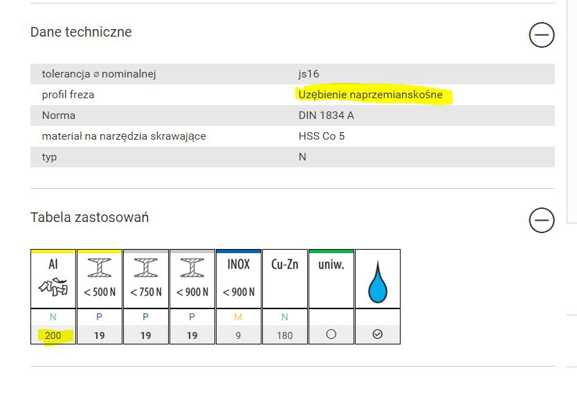

Temat ponownie powrócił :cry: i mam zamiar go w końcu rozwiązać. Musze odciąć detal o wymiarach ≈ 20x40 i wys. od 20 do 50mm ,wykonany z aluminium. Materiał mocowany pionowo (na sztorc) w imadle , wiec ciecie w poziomie. Próbowałem frezem tarczkowym ale ze słabym skutkiem , blokowało się i powstawały wibracje które potrafiły wyłączyć maszynę. Robilem to tarczka jaka znalazłem na stanie wiec podejrzewam ze może tu leży problem. Jaka tarczka do ciecia alu (ile zębów) , jaka grubość :?: , min ø tarczki aby dało się przeciąć do końca ≈ 100.
A może zupełnie inna metoda :?: , tolerancja ciecie żadna , i tak płaszczyzna ciecia idzie dalej do obróbki.

Mam freza ø 125 x 2 , 64z , jakie parametry przyjąć dla odcinania alu :?: , moja teoria to: obroty 600 obr/min , posuw 150 mm/min .

Z moich skromnych doświadczeń wynika, że problemem jest aluminium. Zwykłe frezy tarczowe nie są przystosowane do aluminium, zatykają się drobinami wiórów i wtedy jest kłopot. Sytuacja poprawia się lekko przy szerszych i ogólnie "przewymiarowanych" tarczach. Można też próbować bardziej agresywnego cięcia, powstający wiór lepiej się usuwa, ale może pojawić się narost. Niektórzy próbują silnego strumienia powietrza lub chłodziwa w celu usuwania wiórów, ale ze skutecznością bywa różnie. Ja chłodzę podając ręcznie denaturat (gaśnica pod ręką) i stosuję max. dostępną średnicę tarczy.

Post napisał: burzaxxx » 18 kwie 2017, 22:03
tyle wychodzi.
na ząb to tak 0,03-0,05
