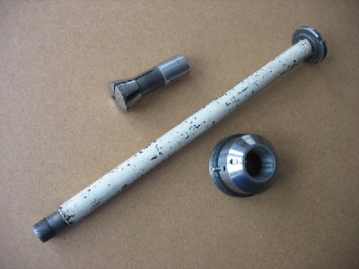

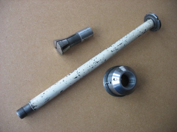

Ten mechanizm służy do zaciskania prętów do 12 mm średnicy w specjalnym zabieraku przy pomocy tulejek zaciskowych, bez zatrzymywania wrzeciona. W DTR-ce masz to wyjaśnione na rysunku z przekrojem wrzeciennika. Kulki wciskane w kierunku osi wrzeciona powodują przesunięcie pierścienia zewnętrznego tego mechanizmu a ten z kolei ciągnie rurkę połączoną poprzez gwint z tulejką zaciskającą pręt.

Mechanizm zaciskania widoczny na zdjęciach jest kompletny. Do tego jeszcze potrzebny zabierak, rurka łącząca i tulejki. Wszystko to jest pokazane w DTR-ce. Jutro mogę zrobić zdjęcie.

[ Dodano: 2017-02-13, 11:28 ]
TSB 16 - zabierak do tulejek zaciskowych i rurka łącząca tulejkę z mechanizmem zaciskowym.
