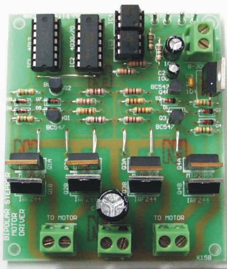

Znalazłem na internecie zdjęcie sterownika (podaje zdjęcie w załączniku) czy do tego sterownika wystarczy podpiąć kabel LPT , silniki i zasilaie i wszystko będzie dzałać?? Z tego co było napisane to ten sterownik może mieć maks 40V zasilanie i 0,5A na fazę silnika. Sterownik wykonany na układach uln2803. Ale z tego co tu zobaczyłem Kliknij na odsyłacz to te układy są po 3A. Czy dobrze mówie ?? To wytłumaczycie mi czy moge tu odpiąć silnik do 3A czy do 0,5A ??
A tu jest odsyłacz do strony gdzie jest zastosowany podobny sterownik
P.S. Czy ktoś wie gdzie można ściągnąć schemat, rozmiszczenie elementów i wzór płytki takigo sterownika ??
Tu jest zdjęcie tego sterownika

Ten sterownik jest zrobiony na ULN2803 tak że prąd na jedną faze można max 0.5A i to tylko przy sterowaniu przemiennym poszczegulnych wyjść, max to moc strat tego scalaka to około 2,5 W.

Można naprzykład do tego sterownika podłączyć na każde wyjście MOS FETA i mamy sterownik prawie z dowolnym prądem 10A, 20A a nawet 100A. Ale jest inna kwestja samego zasilania.

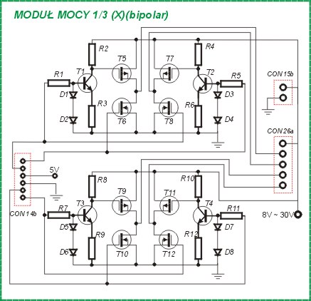

Ja kiedyś zrobiłem tą płytkę, ale pod ten układ mozesz podpiąc małe silniczki takie jak od flopów 5,25". Poniżej schemat na mosfetach. Jest to schemat podejrzany przezmnie z jakiegoś kitu sterownika.Niedawno złożyłem to PRAWIE w całość więc nie wiem jeszcze jak to działa.
Zdjęcie płytki nie jest moje-na niej moduł logiki i mocy są razem, ja je "rozbiłem". Zrobiłem tak ponieważ w takiej formie jest mi potrzebne do pracy dyplomowej.

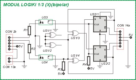

sądząc po ilości przerzutników... to układ sterownia jedynie krokowego :(
bardzo prosto - można logike zmienic na półkrokową... były opisane gotowce w EP... nie pamiętam w którym numerze - ale gdzieś w necie był pdf... za logike robił uC z rodziny '51... a końcówka mocy - na oko była identyczna
